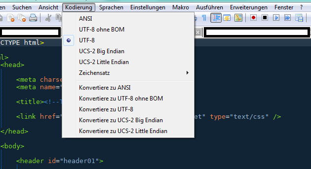

okay wenn Du das File offen hast und oben beim Menü auf Kodierung gehst - was ist da ausgewählt?

@Dome87: Hast geguckt im Notepad++ was ich oben geschrieben habe? Manchmal ist das auch total kaputt dann wenn das BOM mal drin ist, dann am besten den Code in eine neues File kopieren (Kodierung kontrollieren).
Ist nur auf utf-8.

das ist eben falsch, nimm das 2. (ohne BOM). Das wo nix steht ist mit BOM bei Notepad++.
Habe eben dein Code in ein neues File genommen und bei mir auf den Webspace hochgeladen - validiert nun einwandfrei sobald man es mit UTF-8 ohne BOM speichert.

die ist bei mir ebenfalls UTF-8 mit BOM.
Kopier doch sonst mal den Code und speichere ihn via Windows Notepad/Editor und probier das noch wie oben empfohlen mit html statt php aus.
Ist jetzt ohne BOM.. scheint zu klappen :o
