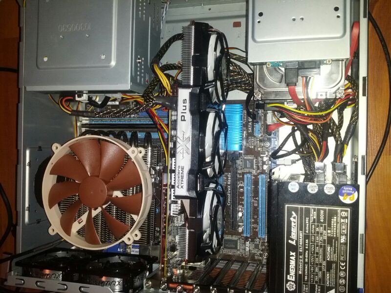

ich Kämpfe zur zeit etwas mit der Entlüftung meins HTPC und bin einem punkt angekommen wo ich nicht mehr an den Erfolg mit den originalen Einbauplätzen glaube.
Nun überlege ich gerade ob ich nicht den Deckel etwas umbauen kann z.Z plane ich für den Noctua einen ausschnitt zu machen und diesen dort ggf saugend zu verbauen. Über die Graka soll ein Radiatorgitter und wenn ich von der höhe hinkomme 1-2 langsame 120er Lüfter.
Nun meine Frage welche Lüfter eignen sich besonders gut für eine saugende Montage oder ist das egal ?
Und ergibt das überhaupt einen Sinn? :)
Gruß BOB

@ Kaspar: Sieh aus als wenn die Enermax raus pusten.
Ich würd das Netzteil so rum drehen das es auch Luft von innen ansaugt und raus pustet.
Außerdem muss das irgendwie Frischluft rein.
An der Gehäuseseite wo die CPU sitz ist doch noch eine Öffnung. Kannst du dort einen reinpustenden Lüfter installieren?
das könnte ich probieren dürfte aber die Lautstärke anheben ?
z.Z pusten die zwei kleinen hinten raus und ein 90 in der front pustet rein, die Öffnung neben dem CPU kühler kann ich nicht benutzen der noctua ist zu breit.
ich habe auch schon versucht die Drehzahlen hochzusetzen leider bringt es neben krach nicht viel. Ich denke es ist einfach zu verbaut weshalb ich gedacht habe nach oben zu entlüften.

nochmal eine kleine Rückmeldung von mir.
habe nun folgendes unternommen:
Netzteil Lüfter umbau Noiseblocker BlackSilent Fan XL1 (der originale klackerte leicht)
Netzteil nach innen gedreht
Lüfter des Noctua entfern (cpu kühlung jetzt Semipassiv)
Öffnungen hinten und an der Seite verschlossen
CPU vcore offset -180mV
Kleines GPU undervolting
habe mal ne stunde prime+furmark laufen lassen (ja ich weis unrealistisch )
denke mit ~60°C CPU und 66 °C GPU kann man leben :)
wenn ich nun noch die festplatten in den griff bekomme dann ist endlich ruhe
