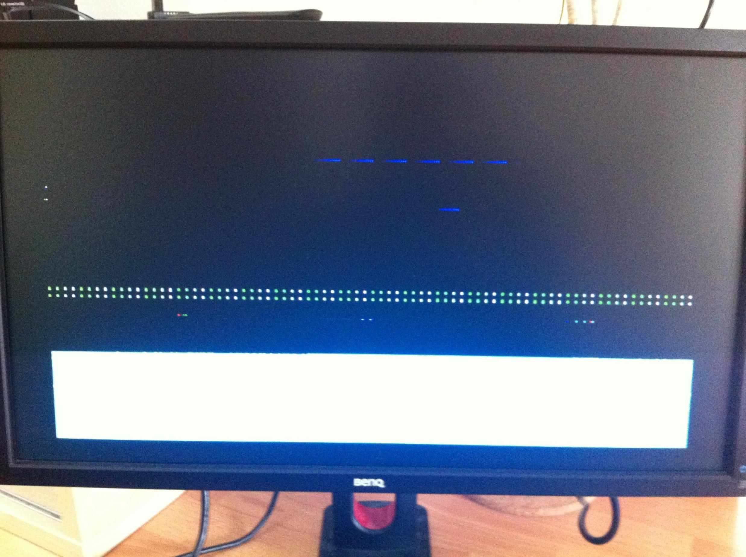

Servus zusammen,
Es gibt Neuigkeiten zu meinem 12.04 Installations-Grafikproblem! (mit Nvidia GT 610)
Hab jetzt wirklich alles erdenkliche ausprobiert ... von TV abklemmen, Monitor anschließen bis verschiedene Kabeltypen durchprobieren usw. nichts hat geholfen. Wollte Heute ein Backup meiner XBMC Installation machen... Redobackup auf USB-Stick gezogen, davon gebootet und dann wieder Grafik total verzerrt. Dachte erst an ein Hardwaredefekt aber mein Kollege hat genau die gleiche und dasselbe Problem :freak:.
Redobackup habe ich dann im SafeModus gestartet und den entprechenden VESA Treiber gewählt und dann gings.
Gibts ne Möglichkeit die .iso mit 12.04 im SafeModus zu starten?

@orgel
das Problem entsteht ja schon wenn ich RedoBackup von USB boote, ist ja unabhängig vom schon installierten System auf der SSD. Schalte ich die Nvidia Karte ab und nutze die OnBoard Lösung meines i3, dann komme ich ohne Grafikfehler ins Backupmenü.
So sieht das dann aus
Habe jetzt mal ein wenig Ursachen Forschung betrieben. Die GT 610 ist eine GT 520 Rebranded. Du musst das xorg-edgers PPA einbinden und ein Upgrade machen.
