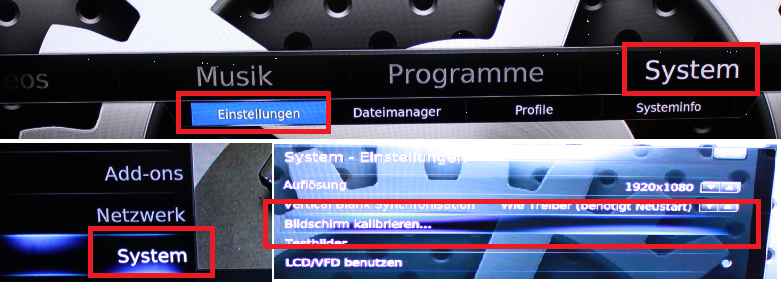

Habe aber bemerkt das die Auflösung des HTPC mit dem des Fernsehers nicht past. Fernseher ist auf 1920x1080 und 16:9 HTPC aber auch und trotz ist das Bild etwas größer so das es nicht ganz angezeigt wird (Ränder des Bildes sind nicht zu sehen). Ich glaube ich muss die Grafik konfigurieren weis aber leider nicht wie oder wo, kann mir da wer Helfen ?
Stell den TV mal auf "Just Scan" oder so, nicht fix auf 16:9. Sollte bei NVIDIA gfx und Anschluss per HDMI dann das Bild korrekt anzeigen. Wenn nicht, dann unter System/Video im xbmc auf kalibrieren. Da kannst dann die Ränder reinziehen.
Kannst du einfach über das Menü kalibrieren

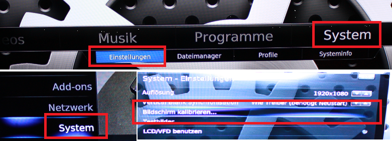

Pengo84 schrieb:
Nabend
So nun ist mein HTPC am laufen, alles wird abgespielt und gestartet.
