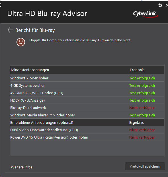

Probier mal dieses Tool aus und wähle "blu-ray" aus.

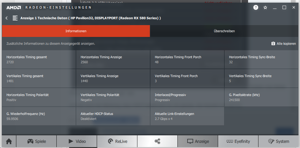

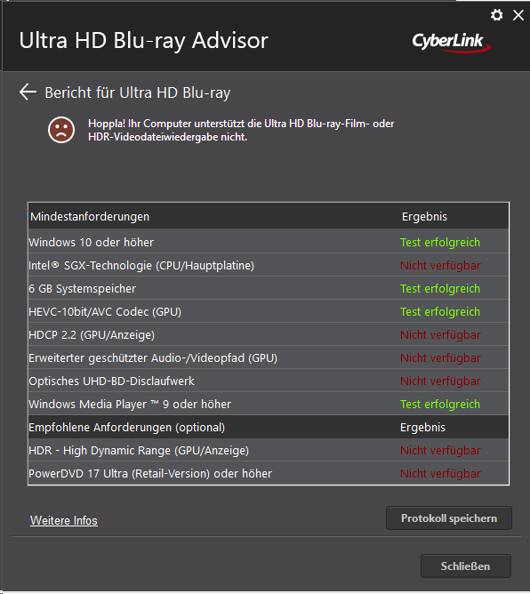

Ich hab auch die Meldung, dass HDCP deaktiviert ist. Ich glaube, das bezieht sich auf 2.2
Mein Monitor kann glaub ich auch kein HDCP 2.2 (zudem über DP angeschloßen und ob Freesync da nicht auch noch reinwirkt ist auch nicht auszuschließen), aber allen Anschein läuft es trotzdem, auch wenn der AMD Treiber was anderes behauptet ;)

Danke dir!!! Tatsächlich, das wars! Genau wie bei dir.

Aber deine Frage hat mich dann doch dazu gebracht, der Sache mal auf den Grund zu gehen, zumal im AMD-Forum auch einige unbeantwortete Threads sind, die alles drauf verweisen, dass dies seit einem Treiber von 2017 (!) nicht mehr gehen soll. Das konnte ich mir nicht vorstellen, dann hätte es ja schon massenhaft Kritik gehagelt.
Dann ist mir eingefallen, dass es das in etwa die Zeit war, in der die AMD-Treiber HDCP und damit 4k Netflix möglich machten und dann hatte ich einen Ansatz und die Vermutung, dass der Treiber wohl seitdem unter HDCP nur 2.2 versteht und alles darunter zwar läuft aber in der GUI nicht entsprechend gekennzeichnet wird. Mangels eigener HDCP-Inhalte musste ich dann auf das Cyberlink-Tool zurückgreifen, was die Vermutung bestätigte ^^
