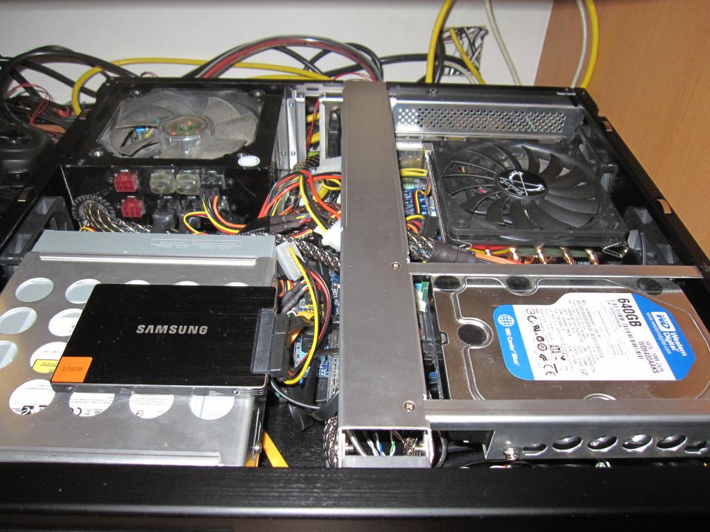

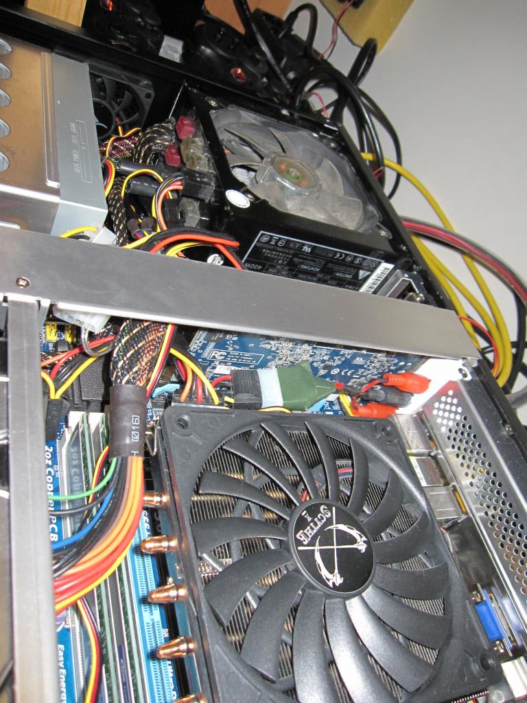

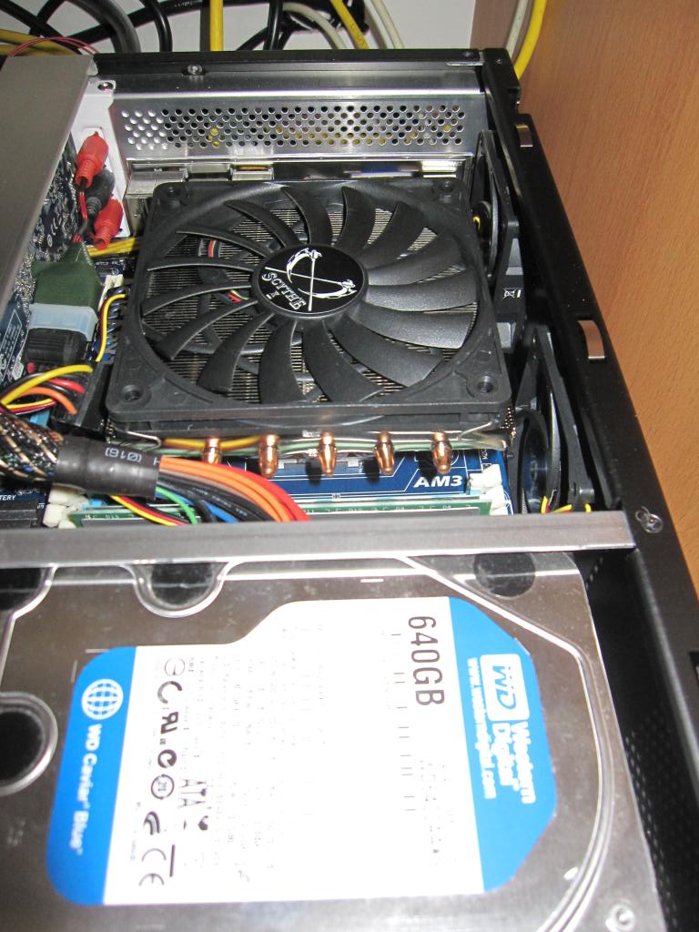

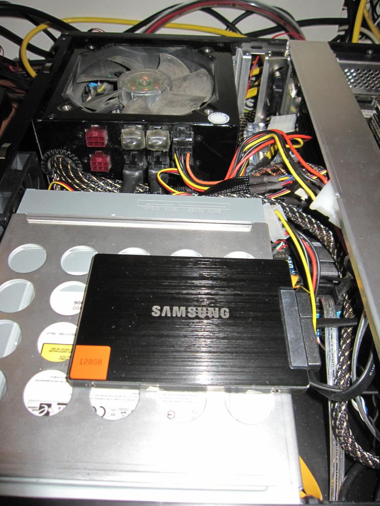

Jedes Netzteil zieht die Luft aus dem Innenraum nach außen. Allerdings ist das Gehäuse so konstruiert, dass die meißte Luft durch die Löcher im Deckel gezogen wird.
Ich empfehle noch einen zusätzlichen 70x70x15mm Lüfter zu bestellen. Leider gibts da nichts, was so richtig leise ist. Es gibt nur die Sharkoons und die müssen bei 5V betrieben werden, da sonst zu laut.
Des Weiteren empfehle ich dringend ein NT mit Kabel Management zu nehmen, da es wirklich eng in dem Gehäuse daher geht.
Auf Wunsch kann ich ja mal ein Foto machen.
Ein Foto wäre hilfreich. Was bedeutet den Kabelmanagement? Das gewählte Netzteil ist kein ATX Format. Deswegen müsste mehr Platz sein.
Meiner Vorstellung nach sollte der Luftstrom durch des Gehäuse in das Netzteil gezogen werden und dann durch das Netzteil nach außen. So wie ich das Verstanden habe bläst normalerweise das Netzteil nur die Luft, die von aussen kommend durch das Netzteil gezogen wurde, nach außen. Dient somit nicht der Luftzirkulation im Gehäuse.
Kabel Management bedeutet, dass du alle Kabel die du nicht brauchst, abmachen kannst.
Foto folgt...
wie gewünscht, Fotos im Anhang

@SaxnPaule: Danke für die Fotos. Wenn ich es richtig verstehe, ist das Netzteil hinten rechts (von der Frontseite des Gehäuses aus gesehen). Ich war der Meinung, es müsste hinten links eingebaut werden. Ich wollte ein be quiet TFX Netzteil nehmen und die Belüftungsöffnungen oberhalb ankleben, so dass die Luft durch das Gehäuse in das Netzteil und von dort hinaus gezogen wird. Ich hoffe, die Überlegung geht dann auch auf.

Nein, das Netzteil ist hinten links. Die SSD habe ich auf das DVD Laufwerk geklebt (vorne links).

Ob es reicht, wenn du die Lüftungsöffnung über dem Netzteil abklebst, weiß ich nicht, da zwischen Deckel und Netzteil geschätzt 5mm sind. Wäre einen Versuch wert.
