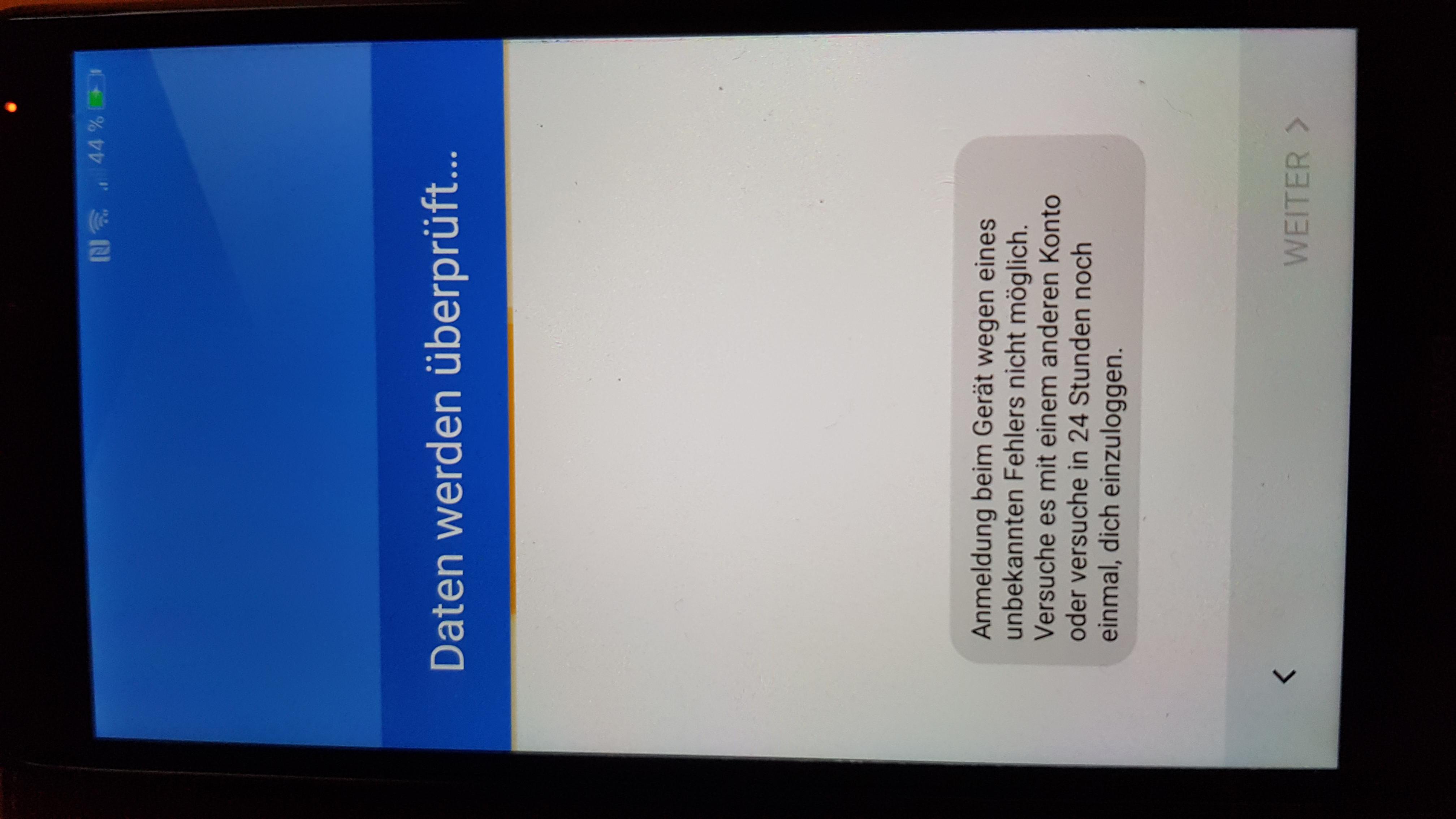

ich musste das Huawei P8 Lite 2017 von meinem Onkel über den Recovery Mode zurücksetzen, da er einen Pin als Displaysperre eingestellt hat und diesen vergessen hat und es keine andere Entsperrmöglichkeit gab.

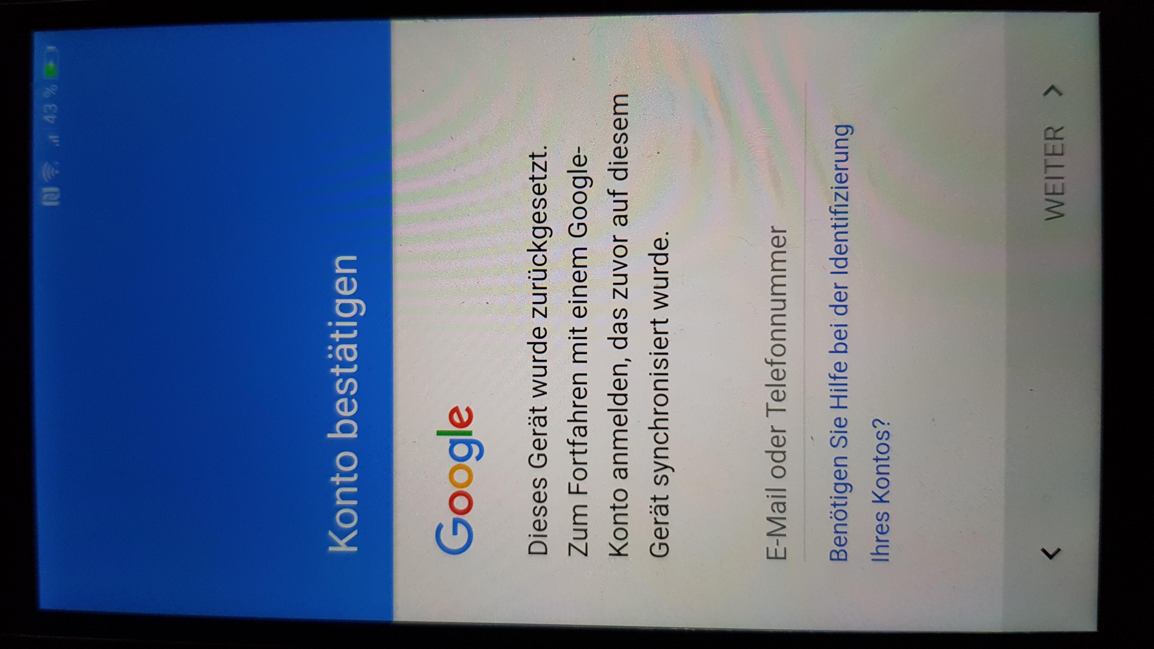

Wenn ich jetzt das Handy starte erschein das:
Nachdem ich E-Mail und Passwort eingegeben habe erscheint folgender Fehler:
Danach werde ich zurück zur Eingabe der E-Mail Adresse geleitet. Die E-Mail Adresse ist die, die auch davor auf dem Handy war. Mit einer anderen E-Mail Adresse kann ich mich auch nicht anmelden. (Natürlich alles G-Mail)
Ich habe schon 24h gewartet und dann hat es immernoch nicht geklappt, woraufhin ich das Handy nochmal zurückgesetzt habe. Leider hat das nichts gebracht. E-Mail Adresse und Passwort stimmen, da ich mich am PC mit den Zugangsdaten anmelden kann.
Kann man diese Sperre irgendwie umgehen/ ausschalten oder muss ich evtl. das Handy flashen? Wie kann ich das Problem lösen?

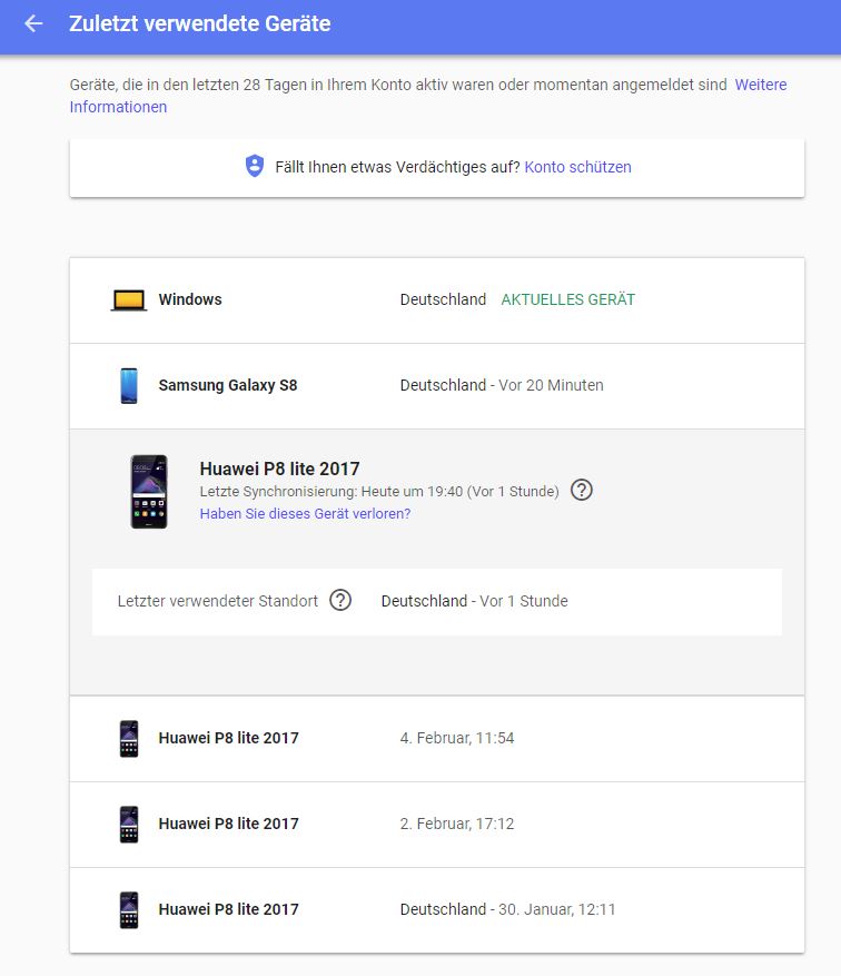

Das Gerät ist in den Einstellungen zum Konto gelistet?
doof123 schrieb:
Okay, wie sieht's denn mit 2-Wege aus und der Listung im Google-Konto
Was meinst du genau? Wenn ich mich anmelde kommt eine E-Mail dass ich mich angemeldet habe und Zwei-Wege-Authentifizierung war nie angeschaltet
Ja da ist das Gerät aber da gibts keine Einstellungsmöglichkeiten, Danke Trotzdem
