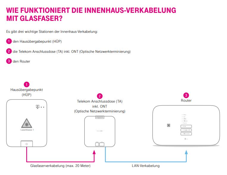

Das müsste doch ungefähr so aussehen. Man benötigt einen extra Router. Wie UweP44 schon geschrieben hat tausche den Router.
