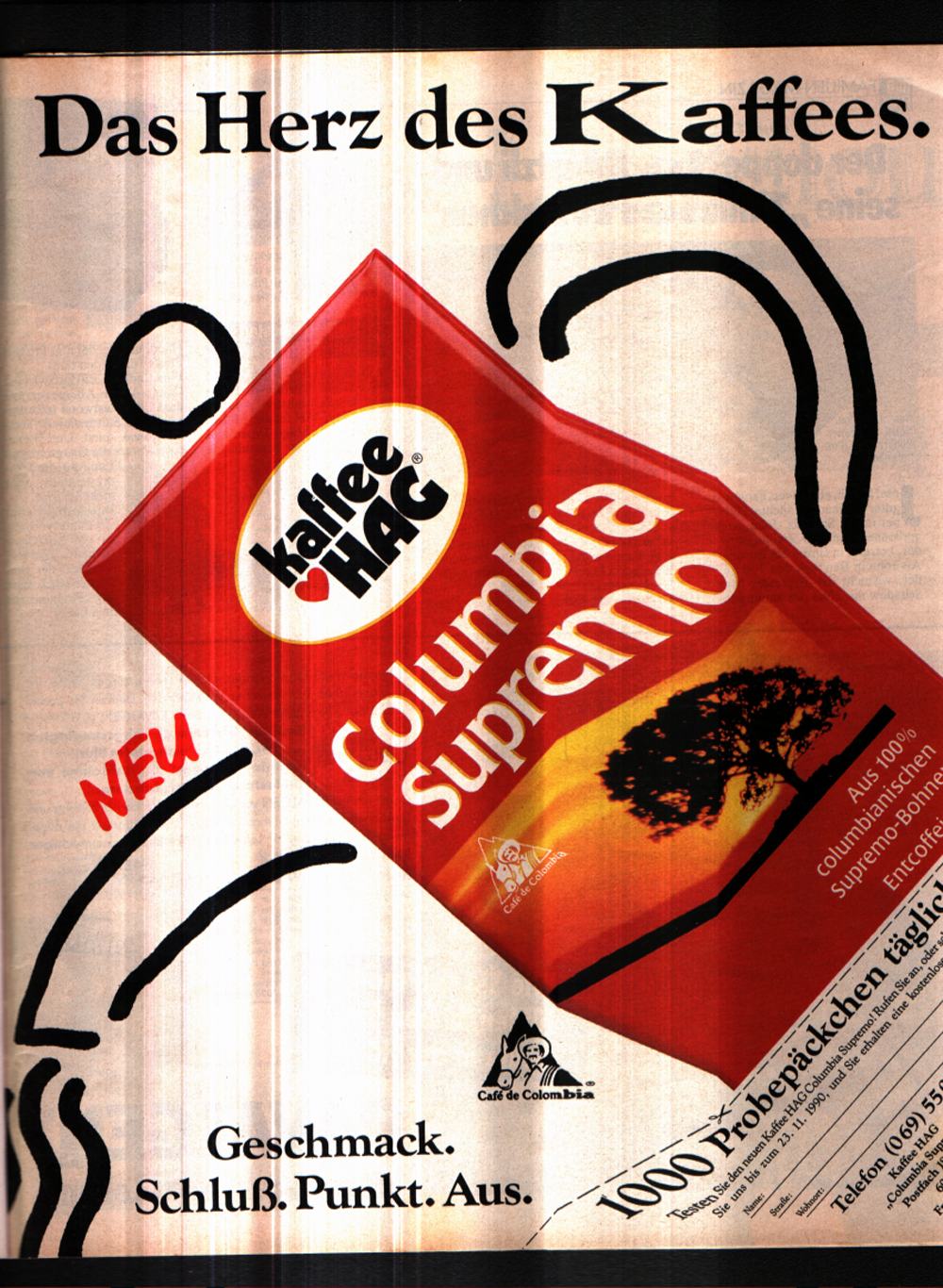

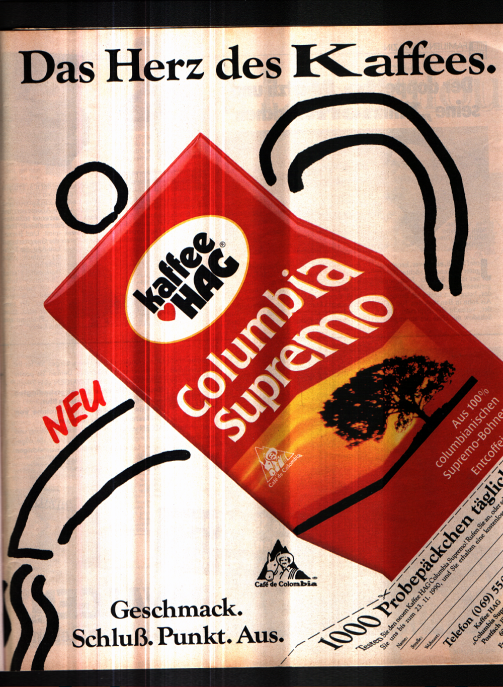

benutzt schon länger den opticslim 2610 plus scanner und bin zufrieden. heute nach 20 seiten, tauchte auf der 21 seite diese streifen auf. woran mag das liegen, auch so plötzlich? an der software liegt es nicht, weil es mit anderen programmen aus so weitergeht.
ja immer an der gleichen stelle, bei allen scans. vom stom getrennt habe ich als erstes schon gemacht. daran liegt es nicht. mich wundert es das es so plötzlich passiert es. 20 seiten liegen gut, und seit dem ist dieser steifen zu sehen.

Wie läuft der Streife über die dargestellte Seite, die eingescannt wurde? Von Längsseite zu Längseite oder von kurzer Seite zu kurzer Seite?
Könnte ein Problem mit der Scanleiste, der Beleuchtung, dem Flachbandkabel, der Elektronik oder der Antriebsmechanik für den Schlitten im Scanner sein.
die beleuchtung ist nach wie vor gleichmäßig.
der streifen verläuft so wie oben auf dem bild, also immer an der gleichen stelle. auf einem anderen laptop sieht das genauso aus.

Das ist ein Sensorfehler. Da haben ein paar Sensoren die falsche Auflösung.

Reparieren...? Denke nicht, da lassen sich die Chips nicht sauber ansprechen. So was wie resetten, etc gibt es sicherlich nicht dafür.. Probiere eine andere Auflösung/ Farbtiefe.

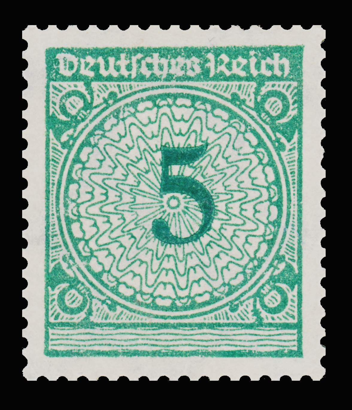

Wenn es langlebig sein soll:
https://www.amazon.de/Canon-2925B00...48340505&sprefix=canoscan+5600f,aps,85&sr=8-2
Der läuft bei mir seit 17 Jahren oder so und hat den Aufpreis zum Billigteil längst wieder eingespielt.
Beim Diascannen sieht man die Farbpunkte des Filmes.
Den Nachfolger 8800f kann man auch nehmen:
https://www.amazon.de/Canon-2168B00...48340666&sprefix=canoscan+9900f,aps,89&sr=8-6
Beim 5600f habe ich nur mal die Scheibe innen gereinigt.
Das ist etwas komplizierter, aber bei langsamer Arbeitsweise machbar.
Er hat schon LED-Beleuchtung und der Aufwärmhinweis ist noch aus CCFL-Zeiten im Programm.

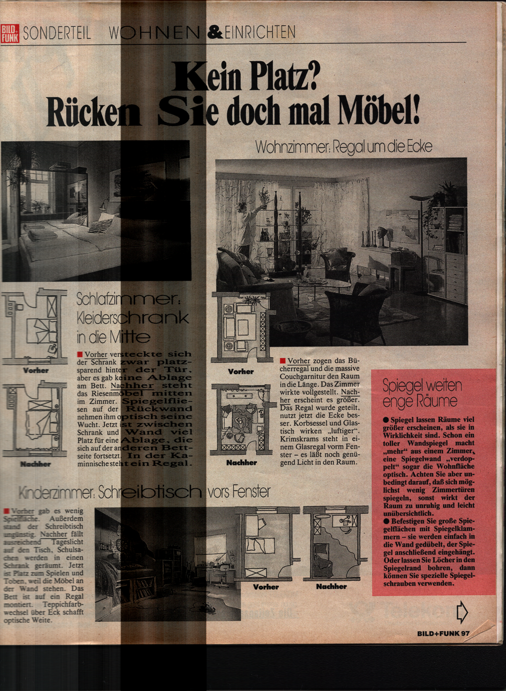

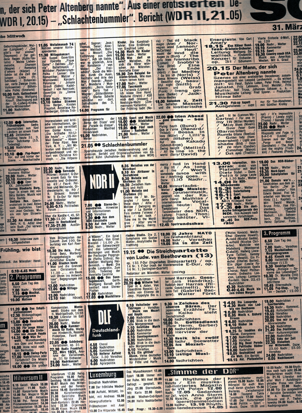

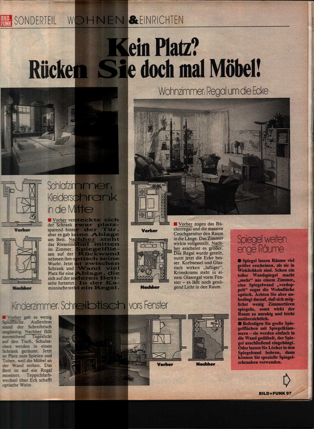

ich habe jetzt mal deen treiber ganz sauber entfernt, auch aus der windows registry und den treiber frisch installiert. https://plustek.com/deu/products/flatbed-scanners/opticslim-2610-plus/support.php
der schwarze streifen ist weg, aber das bild ist total verzehrt. daran ändert auch eine unterschiedliche dpi nichts.
ist der scanner vielleicht doch nicht defekt?
Ich würde bei dem Fehlerverlauf nicht viel rumprobieren und zügig ein Neugerät beschaffen.
Die Verzerrung im Mittelteil ist ja noch vorhanden.
