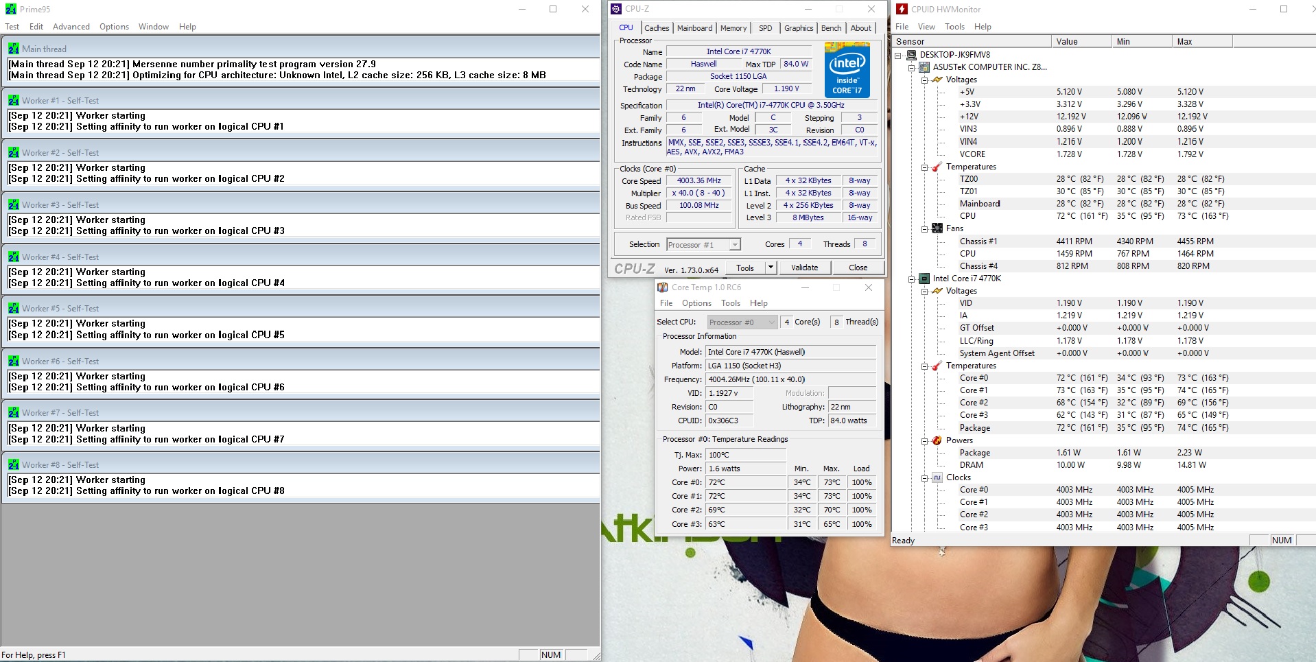

Guten Abend,
ich hab folgendes Problem wenn ich Prime laufen lasse oder halt den pc gar nicht belaste, ändert sich die Wattzahl auf dem Bild fast überhaupt nicht wie es sein sollte.
Sind die Programme defekt oder stimmt was mit meiner CPU nicht?

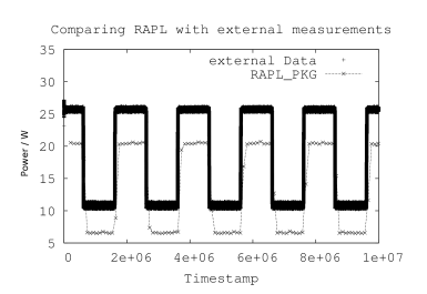

Ein Paper der TU-Dresden unter Verwendung eines präzisen Messgeräts zeigt, dass die gelieferten Werte nicht nur präzise sondern sehr präzise sind - die Diagramme sind bis auf den vertikalen Versatz quasi identisch. Die absolute Abweichung kommt lediglich dadurch zustande dass bei der externen Messung z.B. noch DRAM-Energieverbrauch hinzukommt.
Quelle: http://os.inf.tu-dresden.de/papers_ps/greenmetrics2012-rapl.pdf
"In Figure 2, we see the consumption reported by RAPL compared with the external measurement for a synthetic benchmark that switches between highly utilizing the CPU and sleeping every second. Although there is an offset of nearly 4 W between the curves we see that the curves’ characteristics are identical. We attribute this offsetto the fact that the external measurement includes additional energy consumers such as for instance the DRAM, which the RAPL hardware do not cover."
Damit ist das Thema eigentlich gegessen. Die gelieferten Werte sind äußerst präzise. Die Software kann allerdings spinnen, dann muss man sich wohl leider ein anderes Tool suchen.
