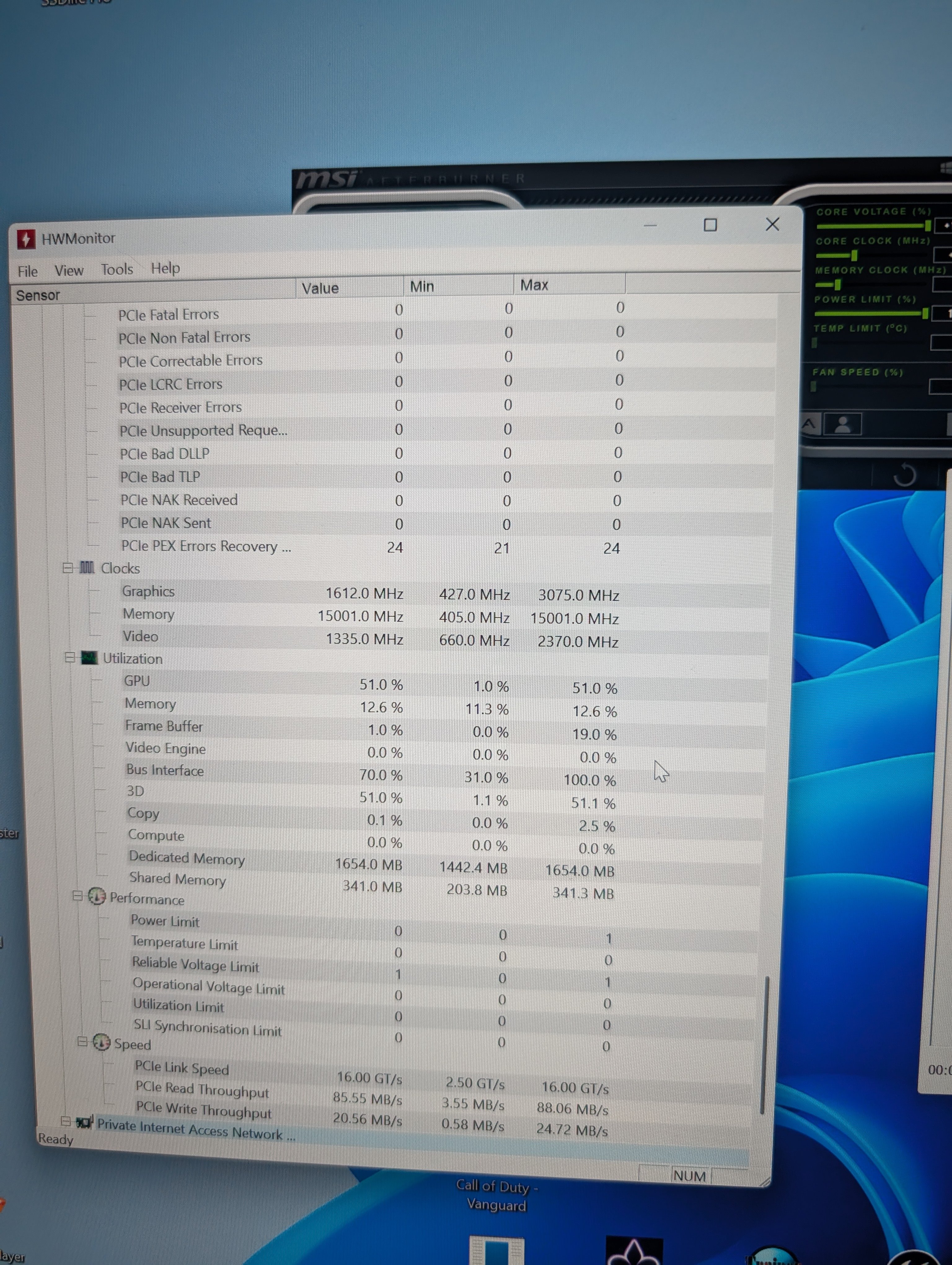

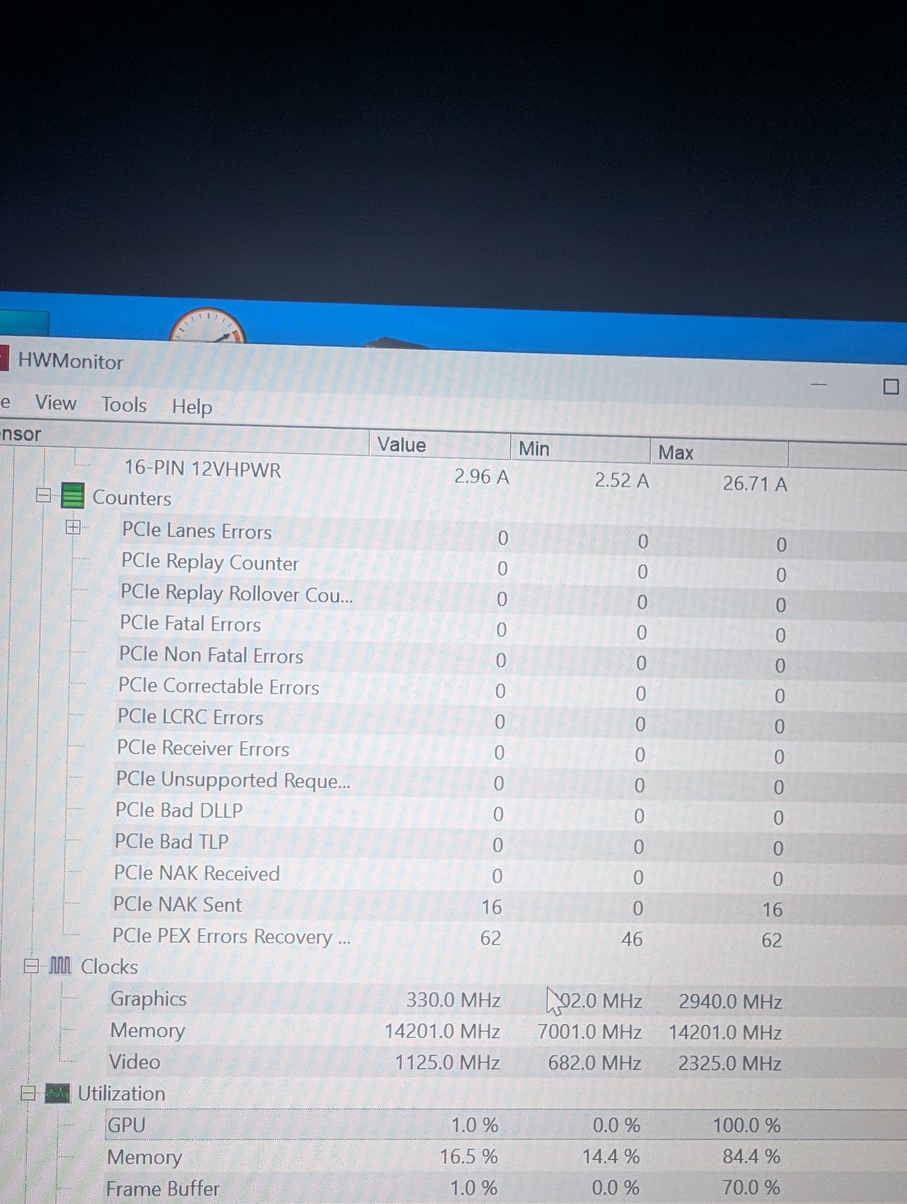

Guten Abend,
ich benutze immer hw Monitor um die Temperaturen, bei watt usw auszulesen, bei der Verwendung von 3D-Mark.
Es wird mir unter dem Reiter der Grafikkarte, ein Reiter mit Counters angezeigt. Dort habe ich immer wieder Fehler. Die Fehler habe ich übertaktet, sowie auch stock.
Was ich probiert habe bis jetzt:
CPU von 5700x3d zu 9700x
Mainboard asrock b550 steel legend AMD zu gigabyte 870e arous elite wifi7 ice
DDR 4 zu DDR 5
5070ti zu 5080
Mit und ohne riser Kabel
Samsung m2 ssd 990 pro zu lexar nm1090 pro
Hat jemand eine Idee woran es liegen kann?

Welche Auswirkungen haben die Fehler denn? Funktioniert irgendwas dadurch nicht?
https://www.cpuid.com/softwares/hwmonitor.html
Scrollt man dann runter zum FAQ findet man im 3. Punkt
3. The PCIe PEX errors counter of my NVIDIA graphics card is not 0 and increases constantly.
The PEX error counter counts the transfers from L0 to Recovery. It triggers for example during a change in speed, in width, and several other possible reasons that do not (always) mean that a PCIe error occured.
On the contrary, the other counters must stay at 0, if they don't this means that there is truly a PCIe error (in a lot of case, this can mean an incompatibility between the mainboard and the graphics card).
