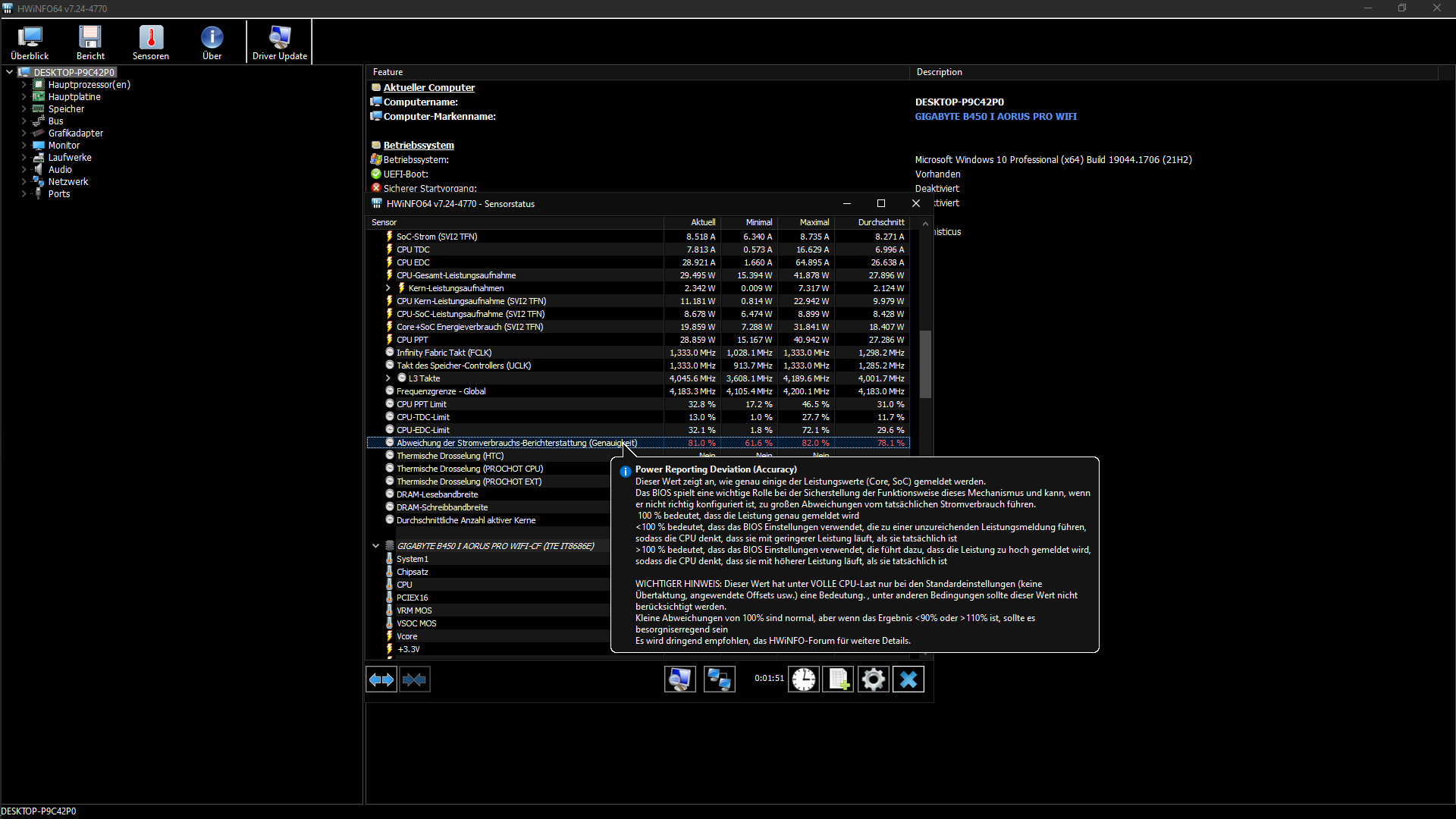

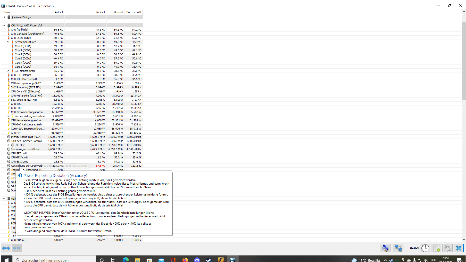

Hwinfo meldet bei mir eine Abweichung des Stromverbrauchs
keine
P.S.: Beachte auch die verschiedenen angepinnten Themen und die Forensuche. Möglicherweise findest du da bereits die Lösung zu deinem Problem.
Muss ich mir da Sorgen machen, oder ist es egal? Anbei ein Bild, ich meine das in roter schrift.
Lieben Gruß
Justuz

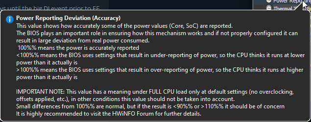

HWinfo zeigt beim drüber hovern ja an, was damit gemeint ist. Insbesondere der unterste Block ist zu beachten. So können wir deine Werte nicht einordnen.
@Conqi Welchen Block meinst du?
@Drewkev also sollte ich mich im hwinfo forum melden?
es ist ja bei mir unter 90%.. weiss nur nicht was es zu bedeuten hat.

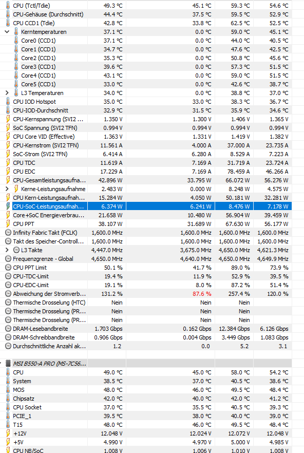

Das können wir wie gesagf nicht beurteilen. Hast du bei der CPU Hand angelegt? Sind die Werte unter Volllast entstanden oder nicht?
habe an der cpu keine hand angelegt. die werte sind während ich gezockt habe entstanden. Habe hwinfo nebenbei laufen lassen...
Kein Englisch gehabt?
Auf Deutsch. Hütte voll auslasten.
Dann die Werte resetten.
Dann werden sie sich im Bereich 90-110% wohl bewegen.
Wenn du die suchfunktion im forum benutzt hättest. Wärst du schon informiert.
Am besten du ignorierst die Zahlen. Steht blumig ja auch so im Text.

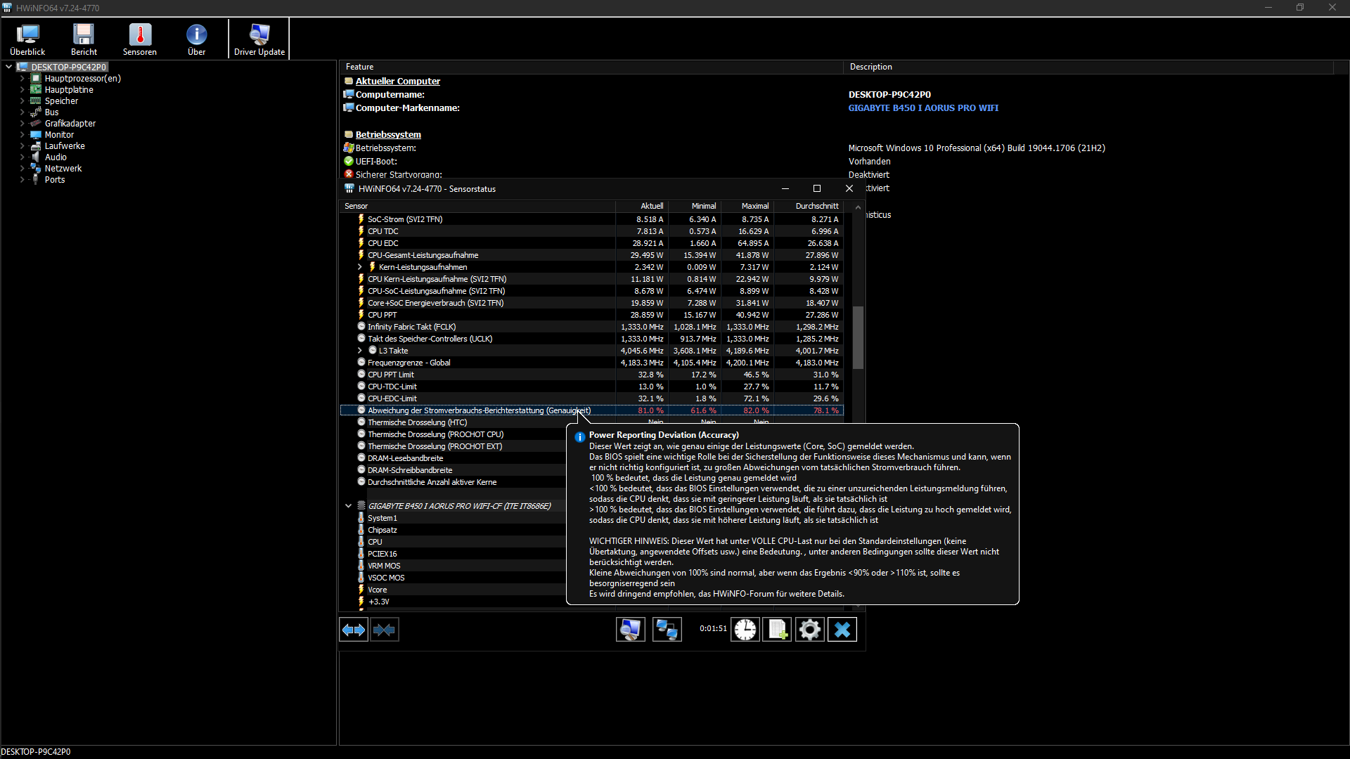

Habe das gleiche Problem.
Diesen Wert hatte ich während ich einen CPU Stresstest (Prime95) laufen ließ. An meinen CPU Einstellungen habe ich nichts geändert.
Weiß einer welche Einstellung im BIOS dafür verantwortlich ist?
