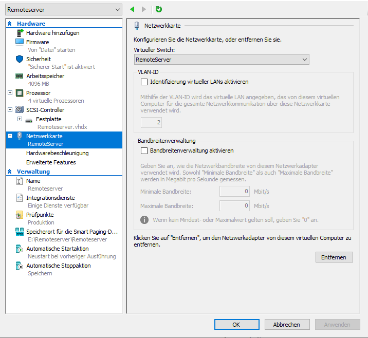

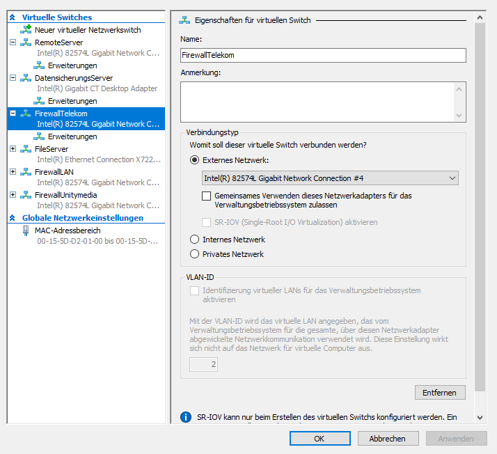

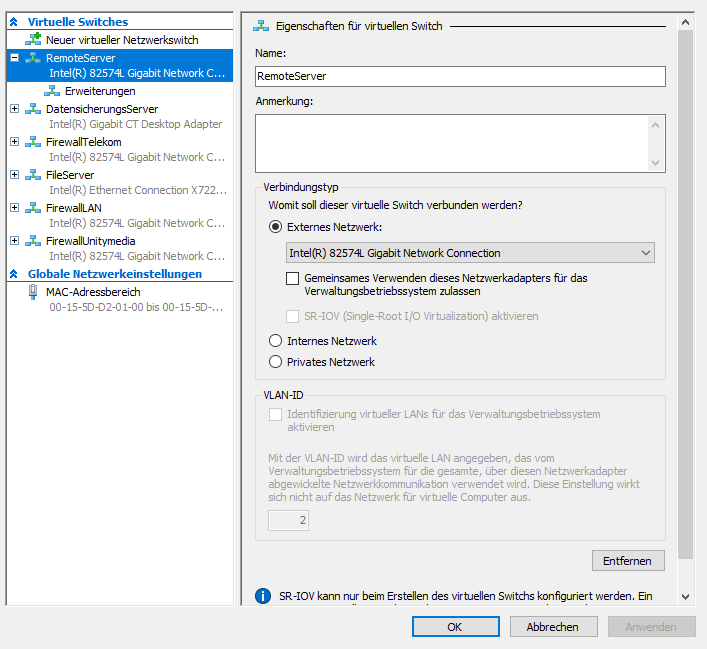

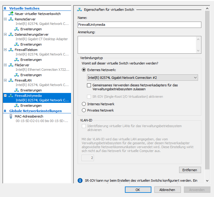

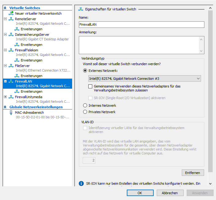

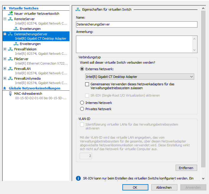

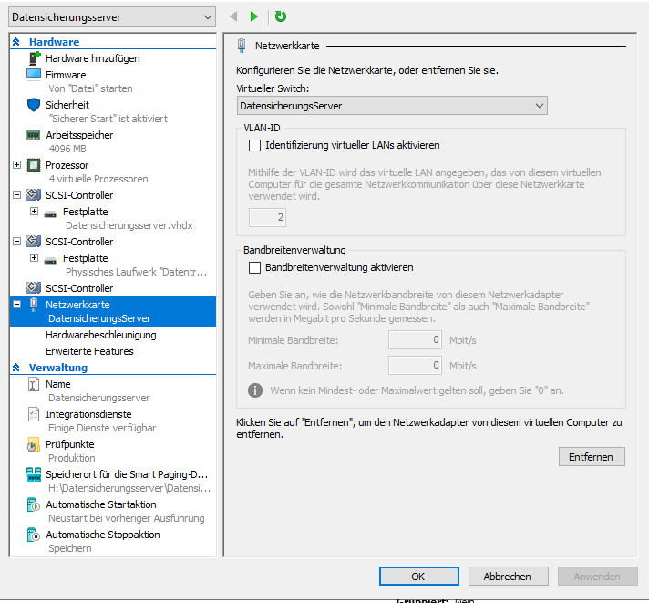

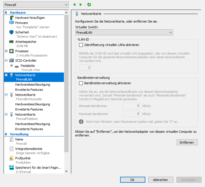

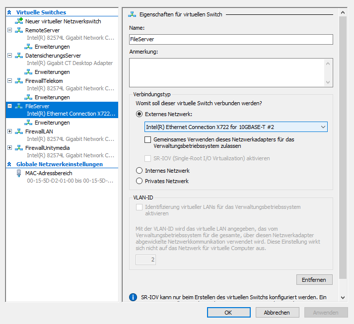

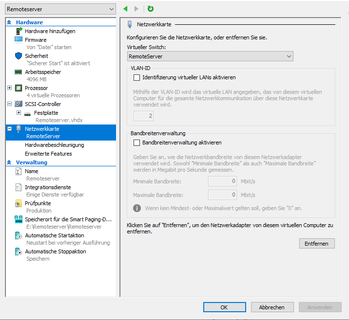

Per Screenshot wäre das einfachste.
Rechtsklick auf die vSwitche und dann mal gucken was Du für eine Netzwerkkarte genommen hast.
Hast Du für das vSwitch ein Teaming eingerichtet oder gehst Du direkt auf die jeweilige physikalische Netzwerkkarte?
@DerGast
Hoffe das ist das richtige.
@DerGast
Kein Teaming, direkt auf die physikalische Karte gegangen.

Ui.... okay... das muss ich mir in Ruhe ansehen.
Welche VMs stürzen nun ab?
Warum hast Du für vier VMs, die das gleiche VLAN haben, vier vSwitche angelegt?
(Bullshit stand hier... sorry)

Ich wusste ehrlichgesagt nicht wie ich es andersweitig als über vSwitche realisieren hätte können.
