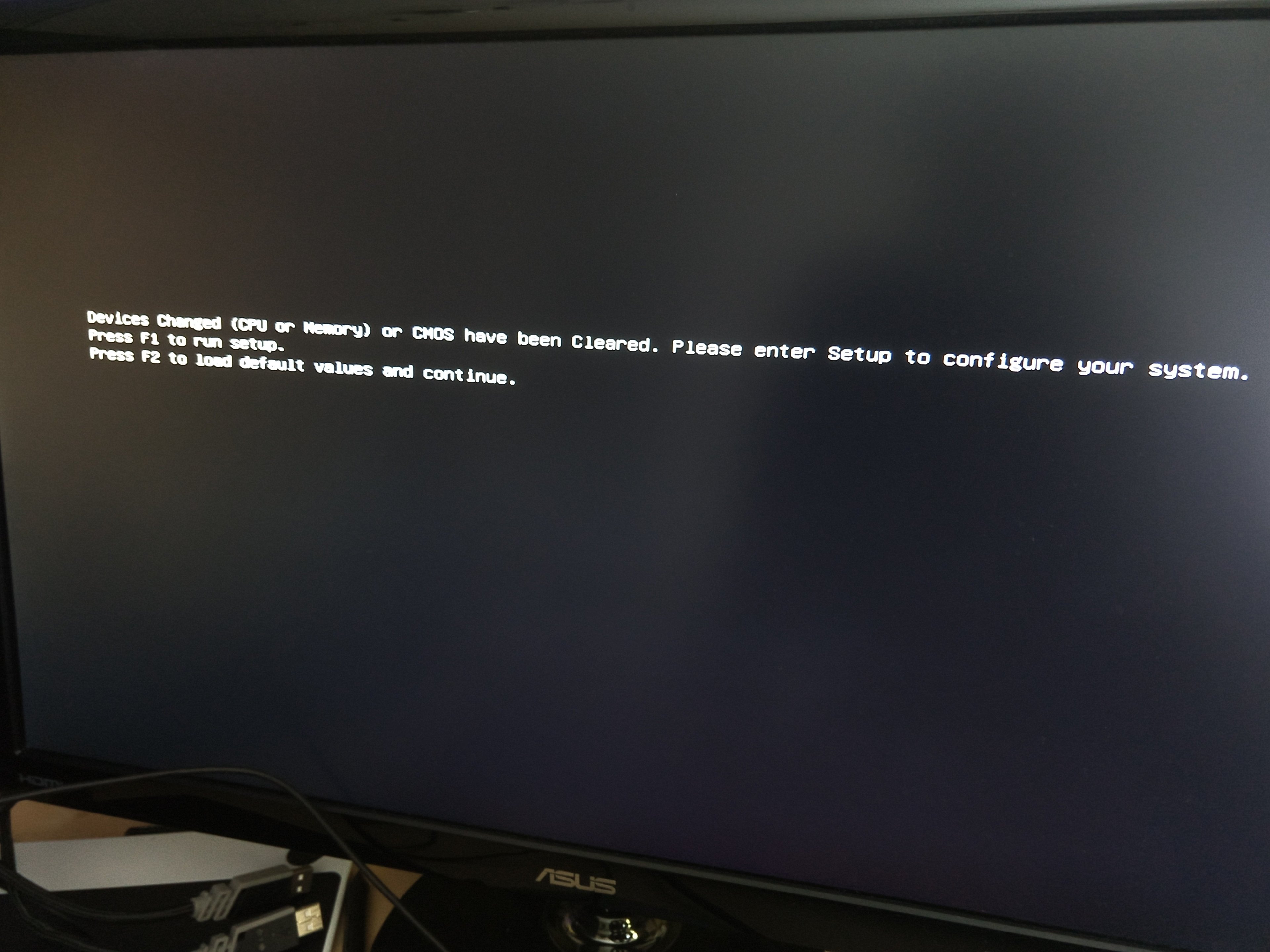

Habe es jetzt mehrmals versucht und keinen Unterschied festgestellt :c
Habe jetzt meine alten RAM Sticks wieder zum Test eingebaut und CMOS wurde eindeutig resetet
