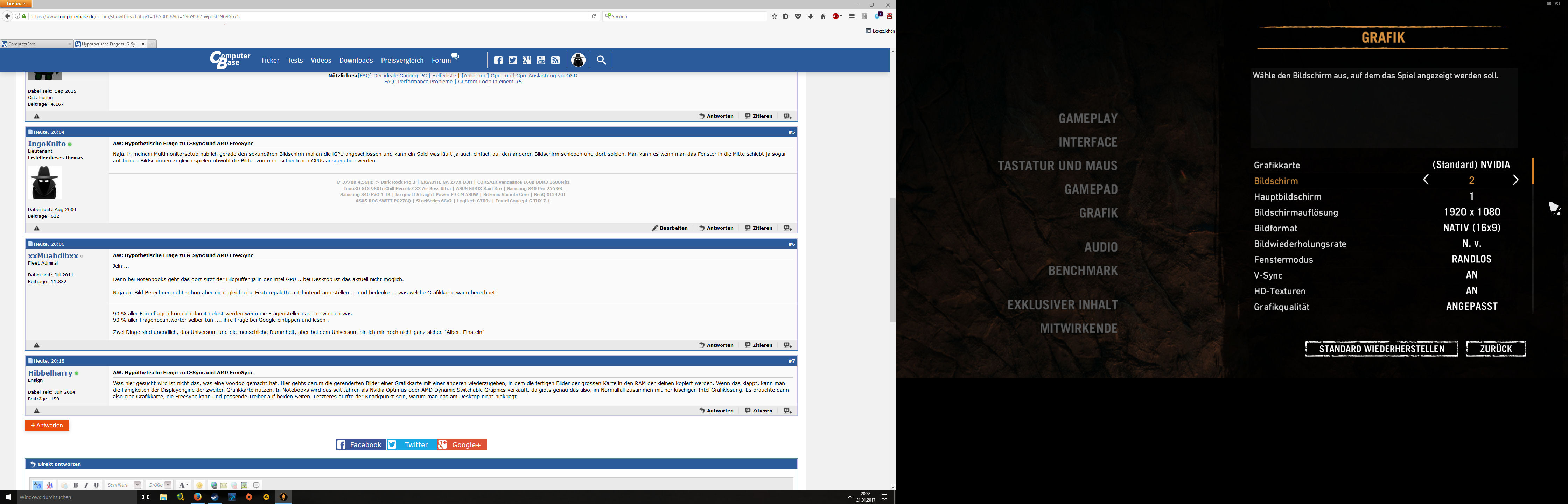

Naja, in meinem Multimonitorsetup hab ich gerade den sekundären Bildschirm mal an die iGPU angeschlossen und kann ein Spiel was läuft ja auch einfach auf den anderen Bildschirm schieben und dort spielen. Man kann es wenn man das Fenster in die Mitte schiebt ja sogar auf beiden Bildschirmen zugleich spielen obwohl die Bilder von unterschiedlichen GPUs ausgegeben werden.

Das scheint ja ohne Probleme möglich zu sein, wie schon oben geschrieben hab ich das ja grad mal aus langeweile getestet und das funktioniert. Im Beispielbild bei FarCry Primal. Das Bild wird wie im Menü gezeigt auf der NVIDIA berechnet und ich kann es an Monitor 2 ausgeben welcher am Mainboard angeschlossen ist. Das Spiel läuft so auch auf Ultra 1080p mit kanstanten 60FPS als ist es denke ich ausschlossen dass es unbemerkt von der iGPU gerendert wird.
Daher stellt sich für mich jetzt die Frage, wieso es dann nicht auch gleich das Feature der in diesem Fall hypothetischen 2. Grafikkarte mitnutzen sollte, egal ob nun G-Sync oder Freesync.

Ich brauch es garnicht zu schliessen, ich kann die Ausgabe ingame per Menueinstellung wechseln. Und die GPU ist eindeutig die NVIDIA, sonst schätze ich, würde es nicht mal annähernd so gut laufen.
(Bei den meisten Spielen die ich geteste habe, geht das nur im Fenstermodus, Vollbild zwingt das Bild auf den Primären Bildschirm.
