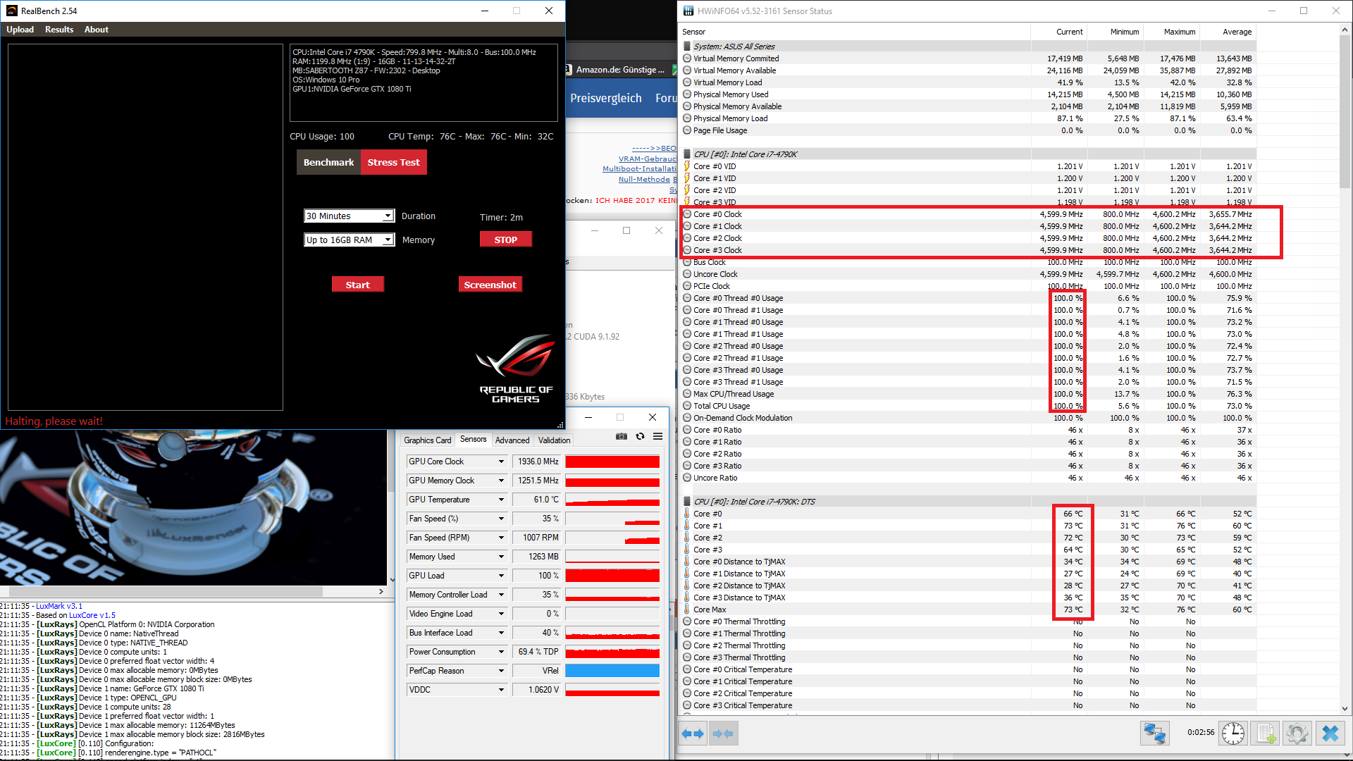

Realbench Laden und Stresstest starten! HW Info 64 laden und im Senormodus starten, dann noch GPU-Z für die Grafikkarte und schauen ob alles Hochtaktet und nichts zu warm wird!
Reaktionen: HerbertJosten33

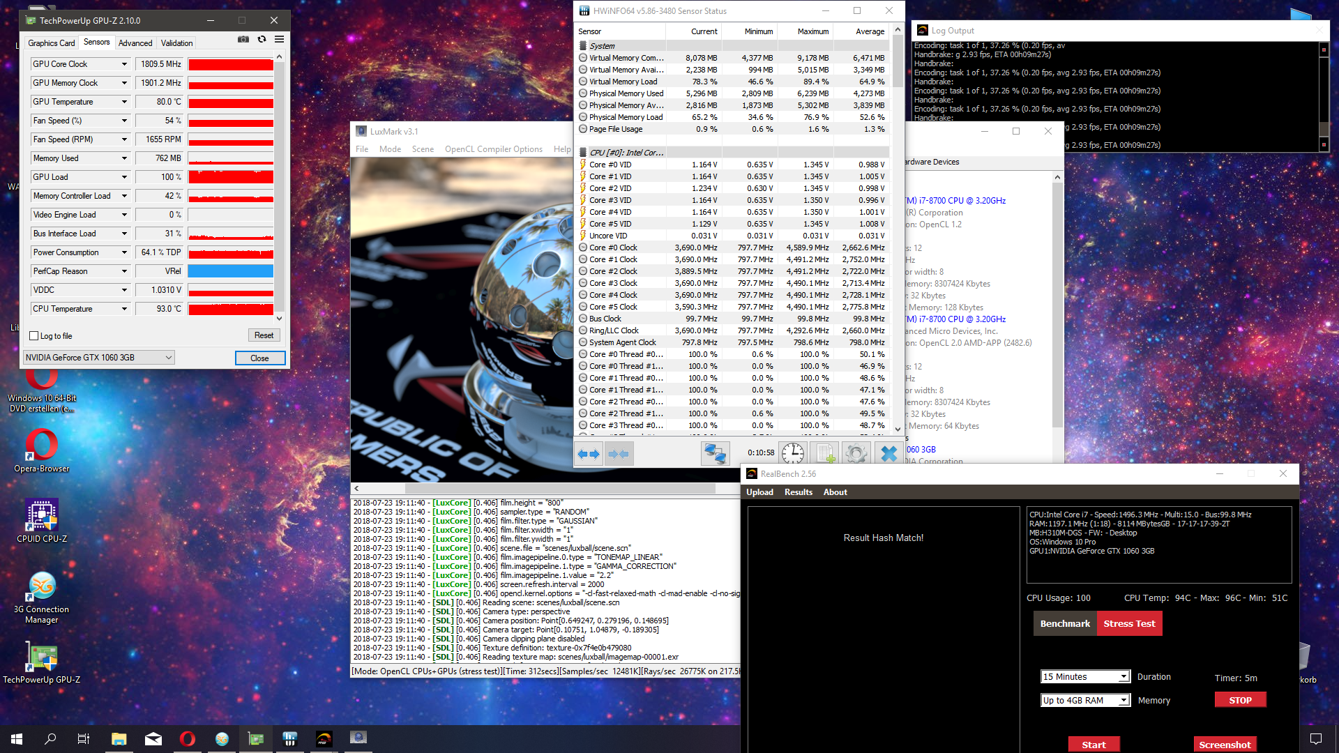

Also jetzt bin ich bisschen angepisst... Sieht aus als hat die Karte einen Defekt wenns mich nicht täuscht!!
Die läuft die ganze Zeit nur bis Max 700Mb und paar zerquetschte...
Hm! Ist ja sehr Warm heute und das sieht man auch an deiner Hardware! 80 Grad GPU und 96 Grad am Prozessor! Nicht das dort der Hund begraben liegt! Das mit den 700MB wird eine Einstellungssache sein, müsste man testen!
Was ist denn für ein CPU Kühler verbaut und was für ein Gehäuse? Und wie ist dieses Gehäuse belüftet? Weiß im Moment auch nicht die standard VCore des I7 8700! Vieleicht sind die 1,345V auch schon zuviel des Guten!
80grad gpu und kurz vor 100 cpu.
Das ding trottled und taktet runter.
Selbst im idle 50grad. Da kommt weder frischluft im gehäuse an, noch wird warme rausbefördert.
Außer deine Dachgeschosswohnung hat schon über 40grad zimmertemp ;)
Es ist ein Alu Heatsink mit durchmesser ca 95 mm x ca 45mm verbaut darauf ein Lüfter in Rot mit silbernem Kreutz auf schwarzem grund, das gehäuse ist mit 3 120mm zuluft üftern gekühlt und hat oben und unten ordentlich perforiertes Blech...Wird schon gut warm...
