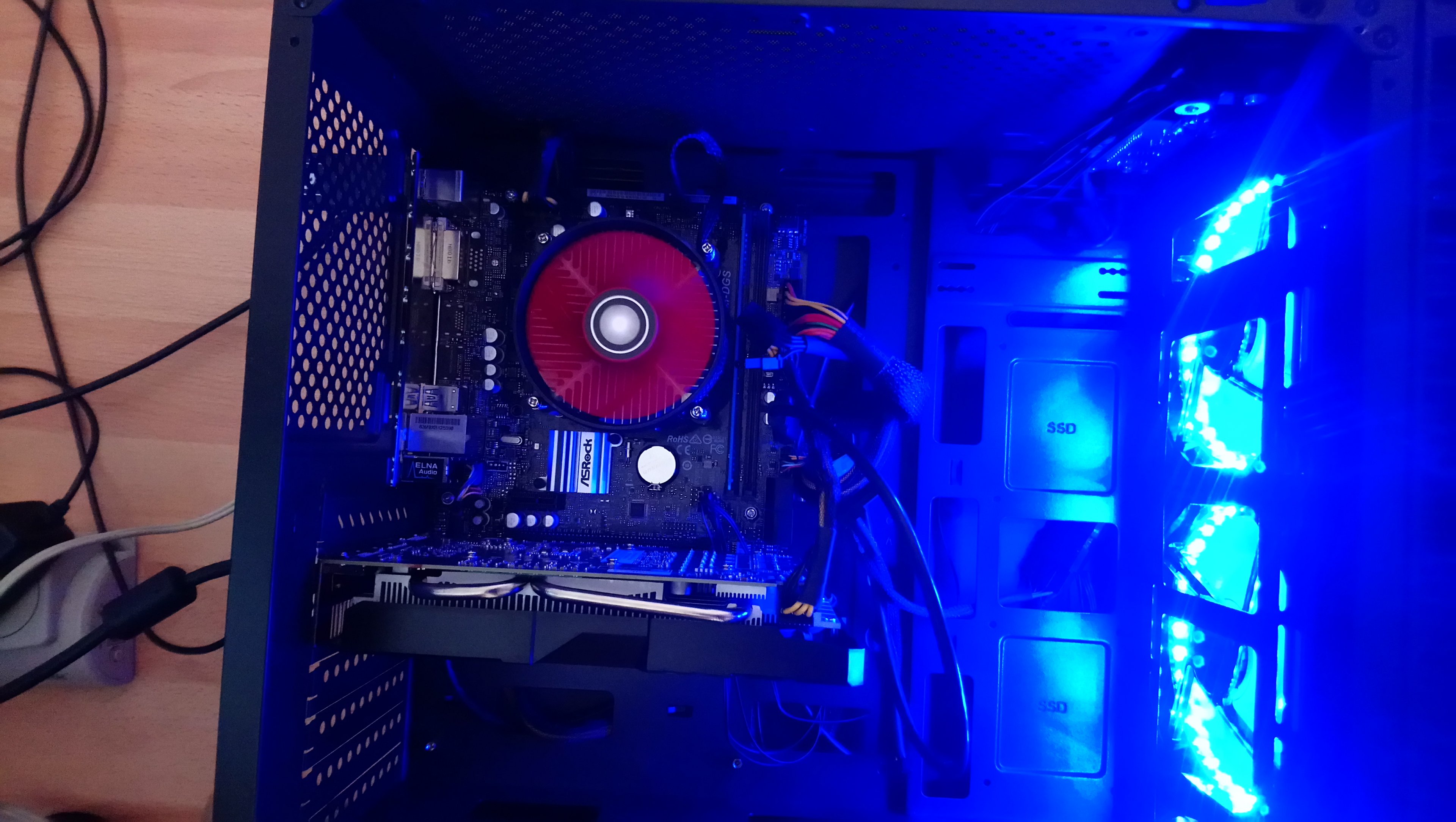

I 7 8700 , Gtx 1060 3gb, ASRock H310M-DGS, 8GB DDR4-2400 Ram, 12FPS bei Far Cry Primal Benchmark

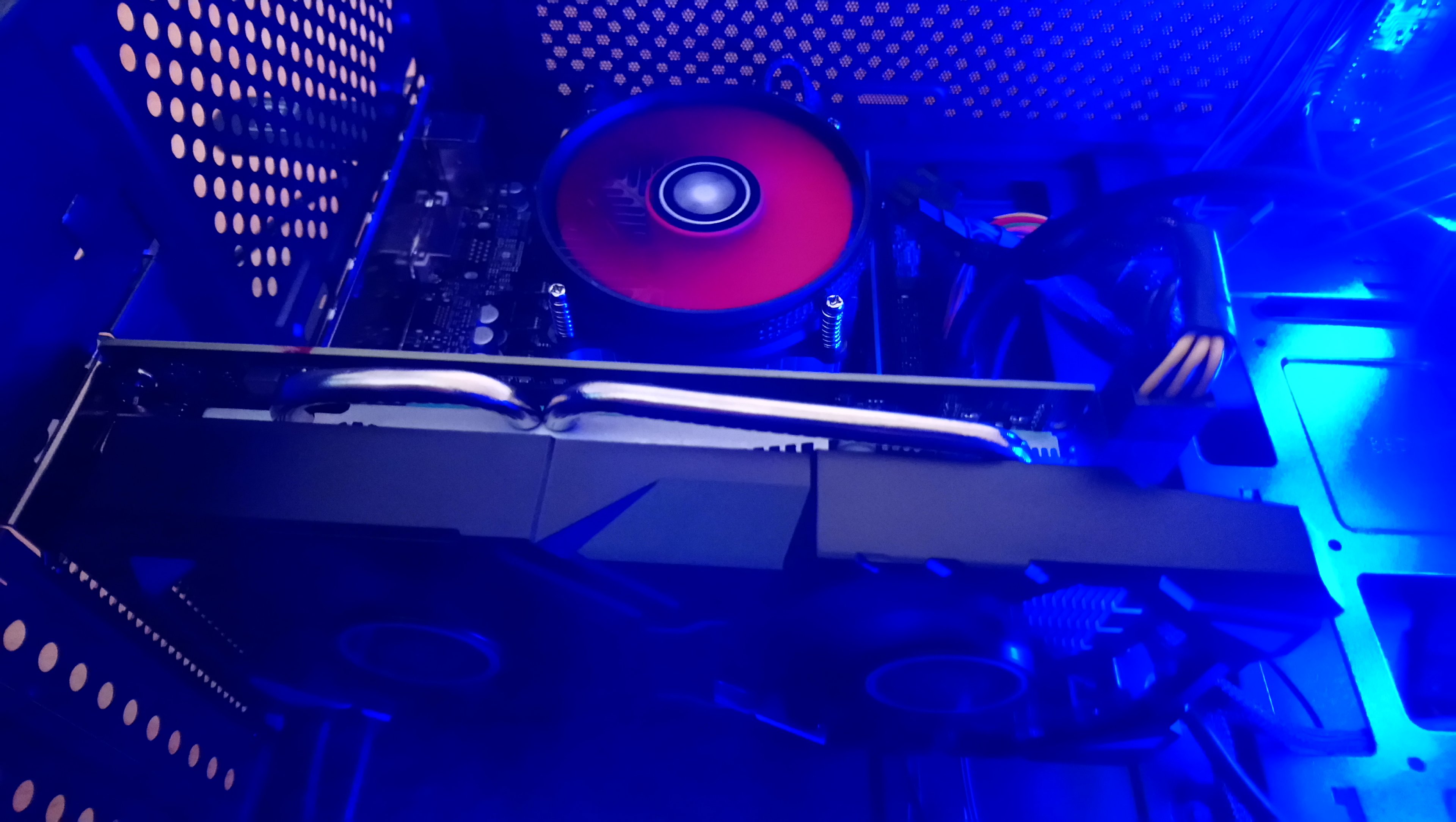

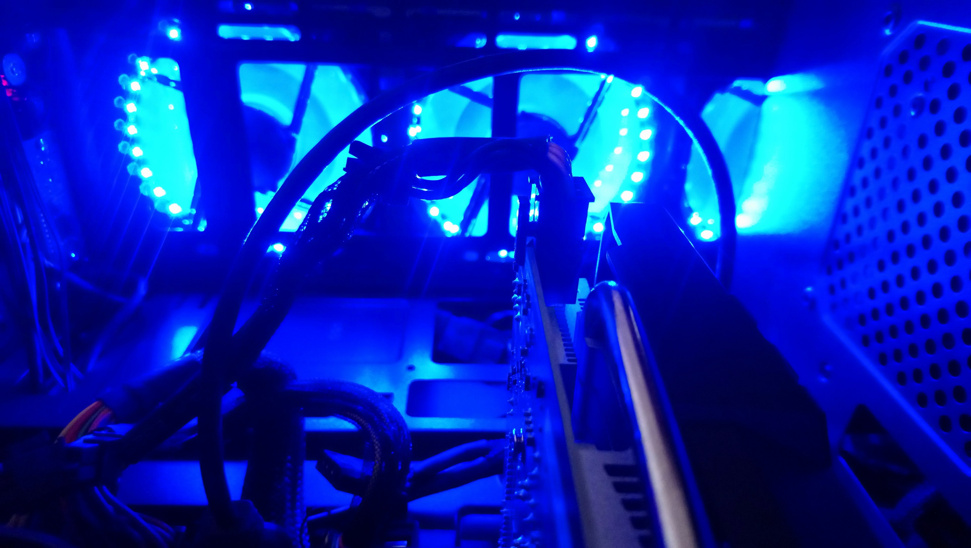

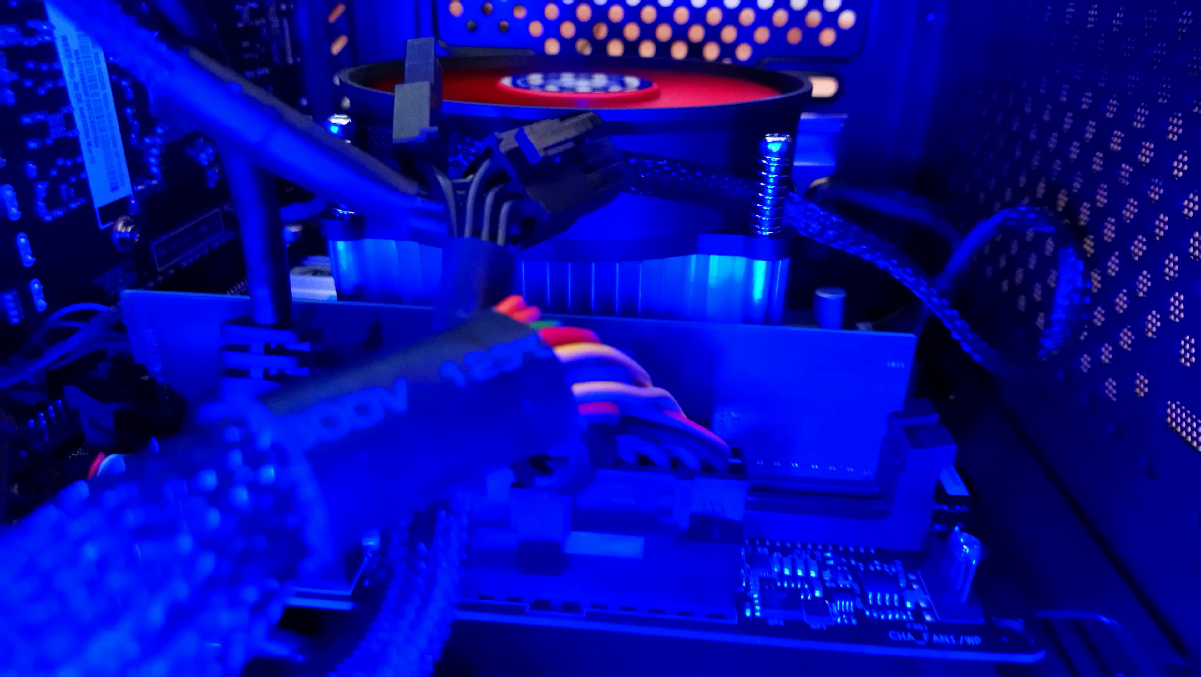

HerbertJosten33 schrieb:Es ist ein Alu Heatsink mit durchmesser ca 95 mm x ca 45mm verbaut darauf ein Lüfter in Rot mit silbernem Kreutz auf schwarzem grund, das gehäuse ist mit 3 120mm zuluft üftern gekühlt und hat oben und unten ordentlich perforiertes Blech...Wird schon gut warm...
Ultra i7 8700 HexaCore Gaming-PC Computer - GeForce GTX 1060 - 8GB DDR4 - Win10
Das Ding, könnt mal bei Ebay schauen..
10x5cm Kühler??

Wartet, ich fotografiere mal alles

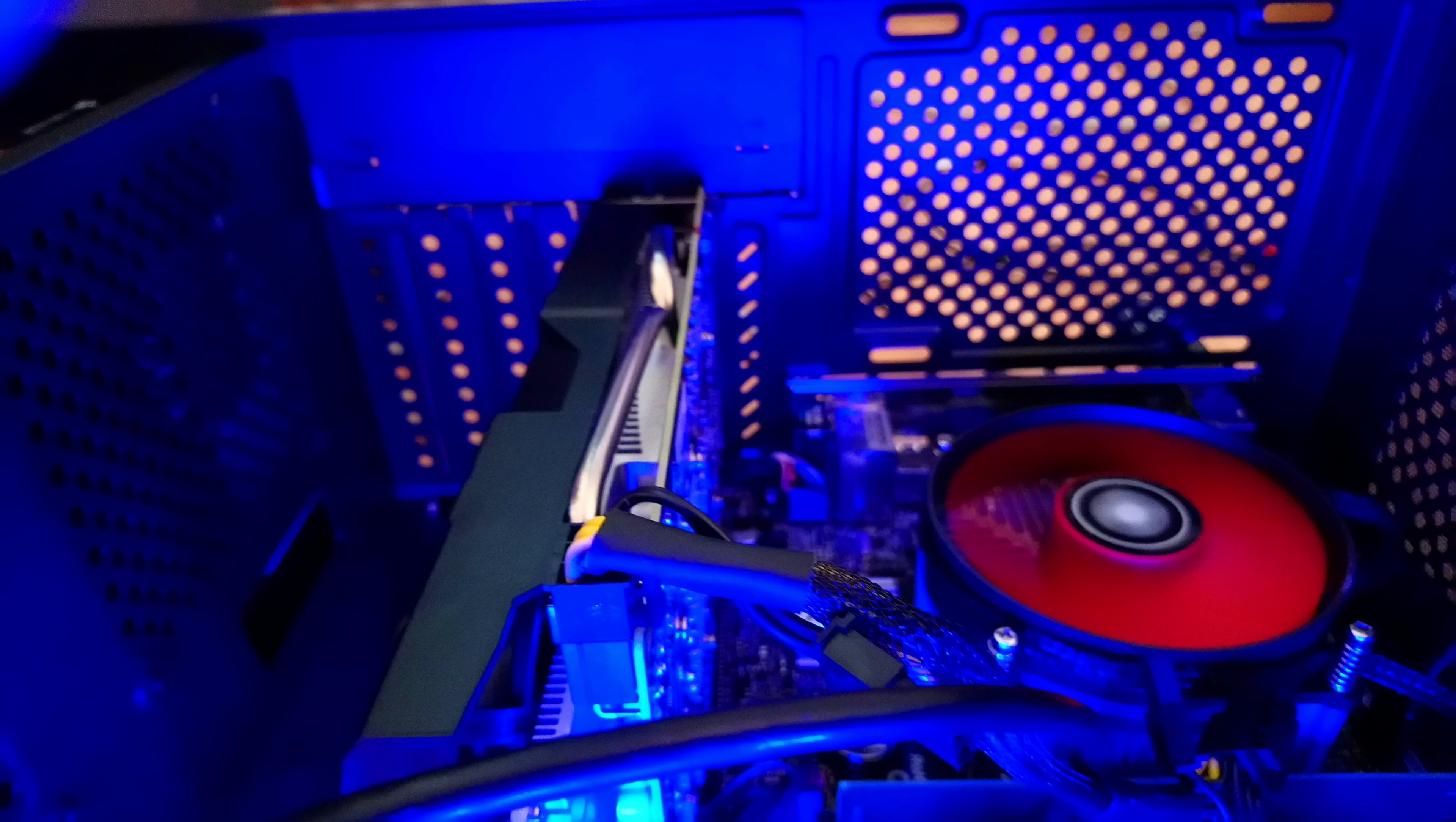

Der Upload dauert ewigkeiten....Sind große Pics.... Schön leise ist er, das muss ich sagen.
Wäre es nicht normal das die Lüfter alle bei Last hochfahren? Meine Pc früher haben sich angehöhrt wie ein Fön wenns "Nötig" war. Der hier bleibt immer leise. Ich sollte wohl mit dem Hersteller in Kontakt treten, oder habt ihr ne Idee die mir nicht die Garantie versaut?? Was für ein Bullshit.

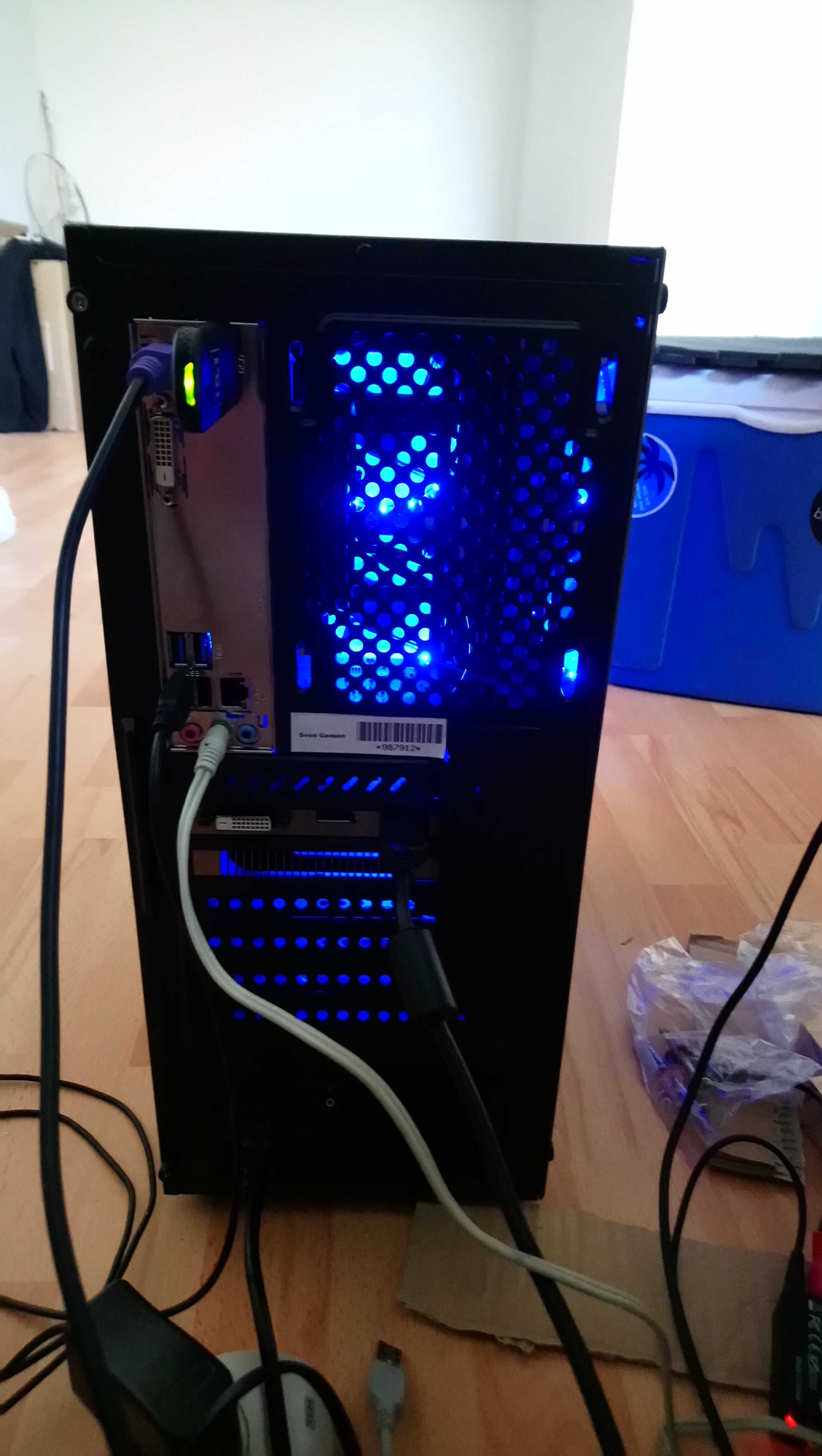

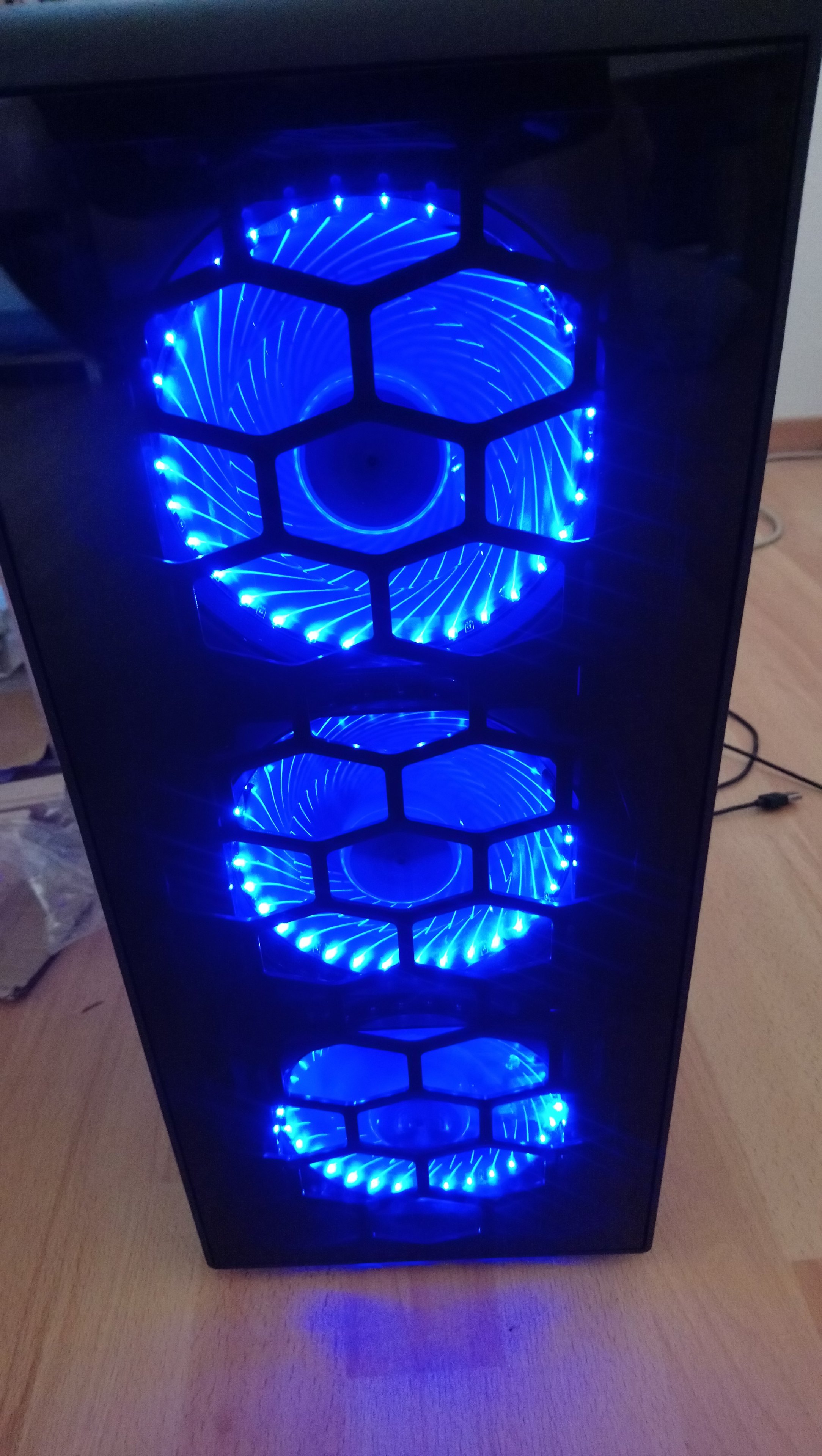

Ich find den Kühler viel zu klein für diese CPU.
Aber was ich noch schlimmer find: es ist nicht ein Lüfter da der die warme Luft rausbefördert.
Die 3 Lüfter drücken rein, aber müssen per Überdruck auch alles aus den Löchern quetschen.
Sowas ist kein Airflow....
Bau mal Spasshalber einen von vorn nach hinten, der die wärme raus befördert.

Also der CPU Kühler passt nicht zur CPU. Der ist deutlich unterdimensioniert für eine ordentliche Kühlung. Drei Lüfter in der Front sind auch unglücklich. Einer vorne einblasend und jeweils einer hinten und oben ausblasend würde sicherlich helfen.
Aber wenn du den PC komplett gekauft hast, würde ich den zurückgeben. Das ganze Konzept hat Macken. Damit wirst du auf Dauer nicht glücklich ohne nochmal viel Geld und Zeit zu investieren. Dann lieber gleich richtig.

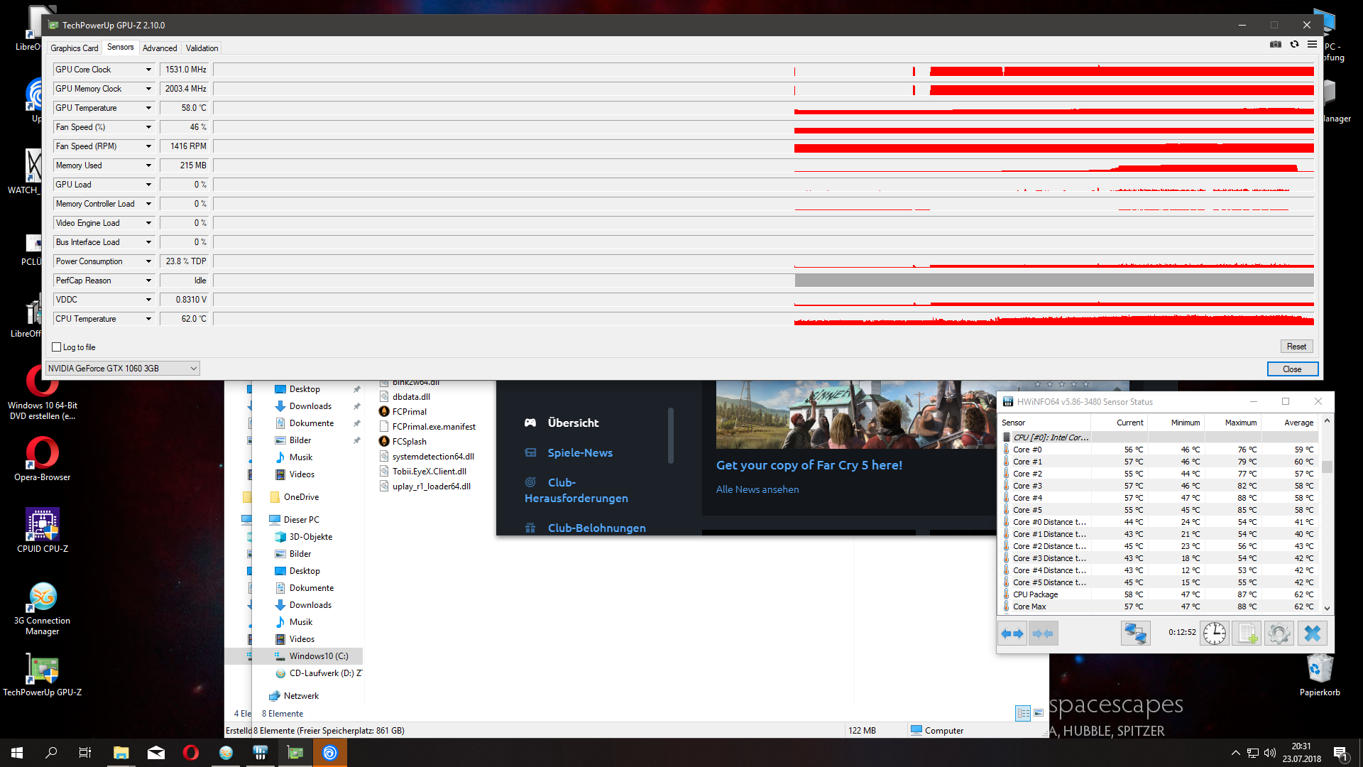

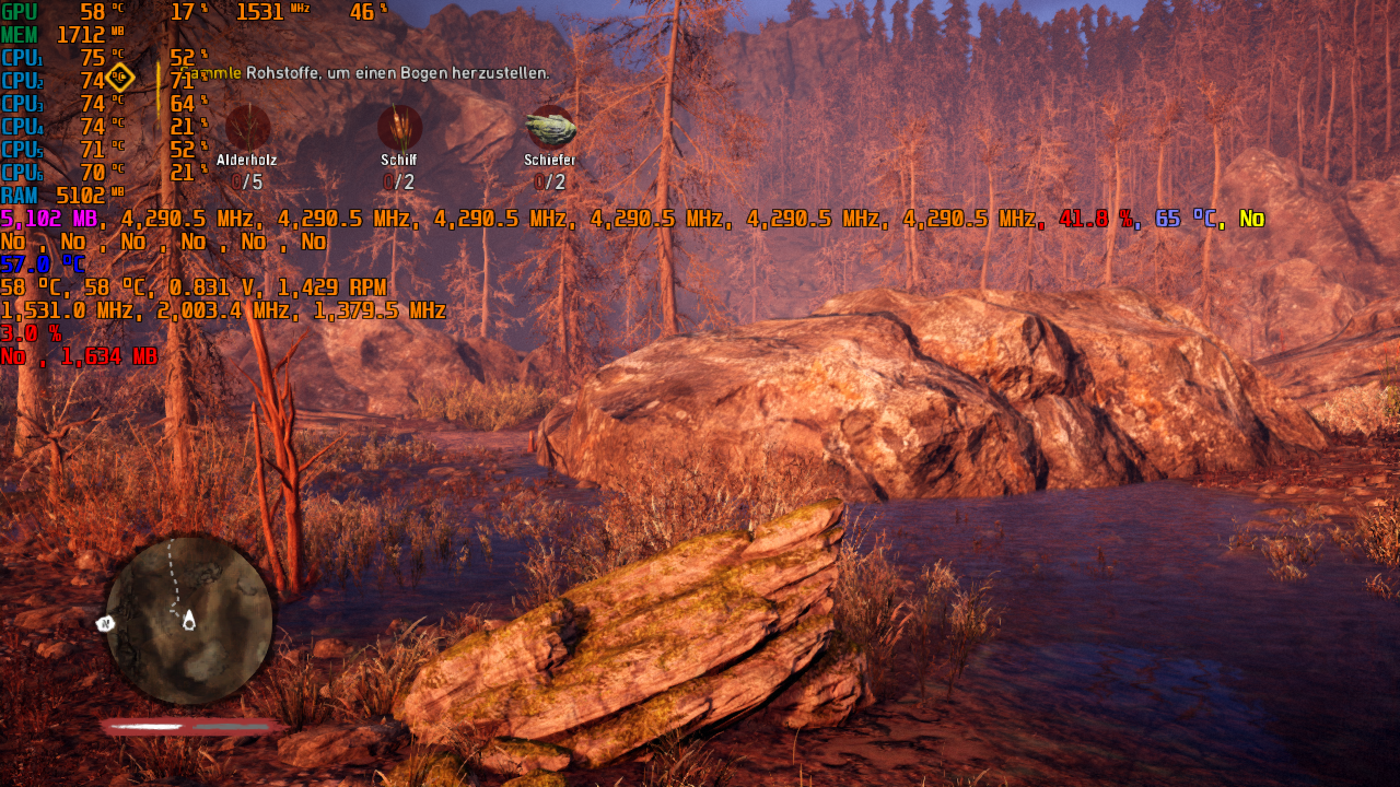

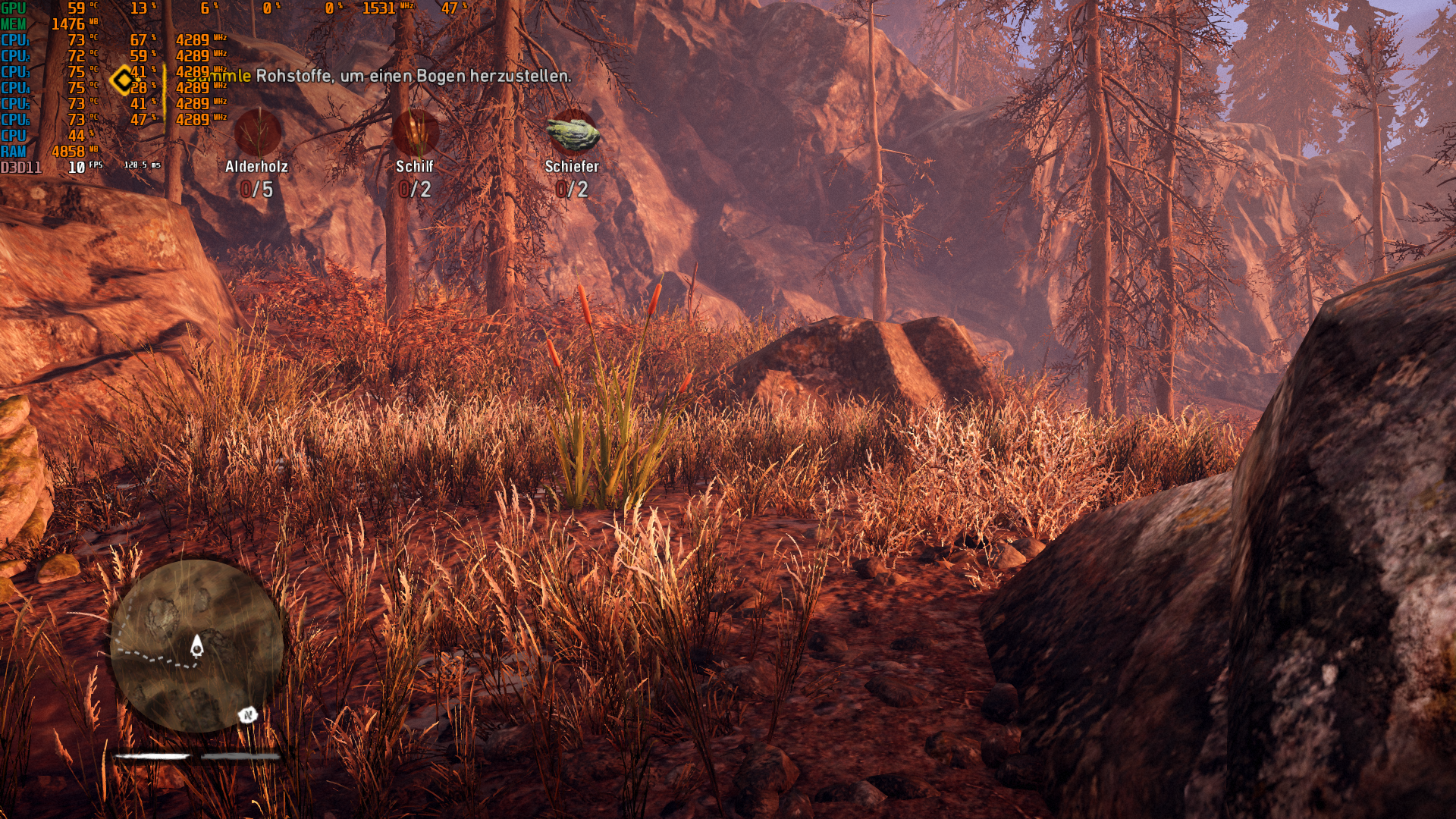

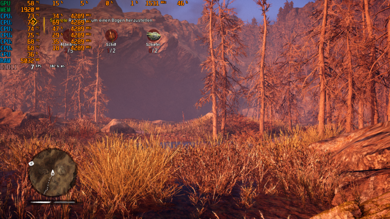

Die Lüfter fahren nicht hoch...Hier ein Bild vom Spielen ca 7 min auf sehr hoher Quali.
Sieht merkwürdig aus das da echt die GPU so wenig Speicher braucht...Von der Temp her gehts aber alles oder?

Ist das jetzt mit offenem Gehäuse?Und die Temperaturen nach Spielende bzw. beim raustabben?
So wird das nichts!Wenn dann mal so probieren!
https://www.computerbase.de/forum/t...slastung-via-osd-in-spielen-anzeigen.1242131/
Was heißt die Lüfter drehen nicht hoch? Und die Lüfterkurve der Grafikkarte würde ich auch manuell einstellen!Die dreht ja bei 80Grad gerade mal auf 54%!

Mach heute doch erstmal Pause. Du hast den Hinweis mit dem BIOS übersehen. Es gibt vermutlich ein neueres BIOS, was für verbaute Grafikkarten Verbesserungen bringen soll. Und im BIOS kannst du die Lüfter höher stellen. Wenn das Bild primal temp die Temperaturen im Spiel darstellt, sieht es eigentlich gut aus.
- Juli 2018
- 18
Das stellt die Temperatur vllt 10 Sekunden nach Spielbeendigung dar. Das Gehäuse ist wieder zu, ja ich werde mal ne Pause machen, hab den Kerlen trotzdem mal ne Mäil geschrieben....Gibt nix blöderes als abgezockt werden.
