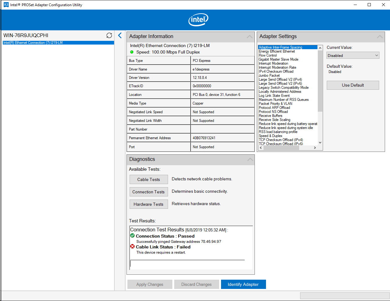

habe einen dedicated server bei Hetzner mit diesem Mainboard:
https://www.asus.com/supportonly/WS C246 DC/HelpDesk_Download/
Netzwerkadapter ist ein "I219-LM".
Es läuft Windows Server 2019 drauf. Komischerweise gibt es bei Asus keinen LAN Treiber dafür, die Package für Server 2016 enthält jedoch auch einen 2019 Ordner. Habe auch von Intel direkt den Treiber probiert (welcher Server 2019 supported).
Immer das Gleiche: Nur 100 Mbps Verbindung (speed getestet). Der "Connection Test" schlägt fehl mit "Cable Link Status : Failed" (this device requires a restart). Die anderen Tests sind komplett OK.
Was ist da los? Neustart habe ich natürlich gemacht.
Was mir auch auffällt: Nach einem Neustart ist die Verbindung für ca. 15 Sekunden nicht nutzbar (rotes X, dann kurz gelb, dann OK) (sichtbar in KVM Konsole), bis ich endlich mit RDP verbinden kann.
Habe auch schon versucht, "energy efficient ethernet" abzuschalten (keine Änderung) und die Negotiation manuell auf 1Gbps zu stellen (dann ist gar keine Verbindung möglich).

Ich wundere mich eben über den fehlschlagenden "Connection Test": "Cable Link Status : Failed" (this device requires a restart) (Neustart habe ich natürlich gemacht, danach jedoch die gleiche Meldung).

In der Intel Config ergibt der "Cable Length" Test nun 3 meters, vorher waren es 255.
"Cable Link Status" ist nun "Passed (This adapter is running at full speed)".
