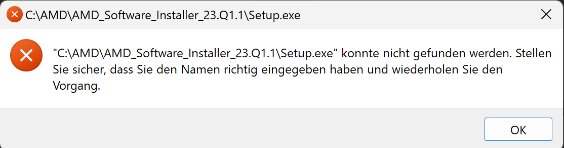

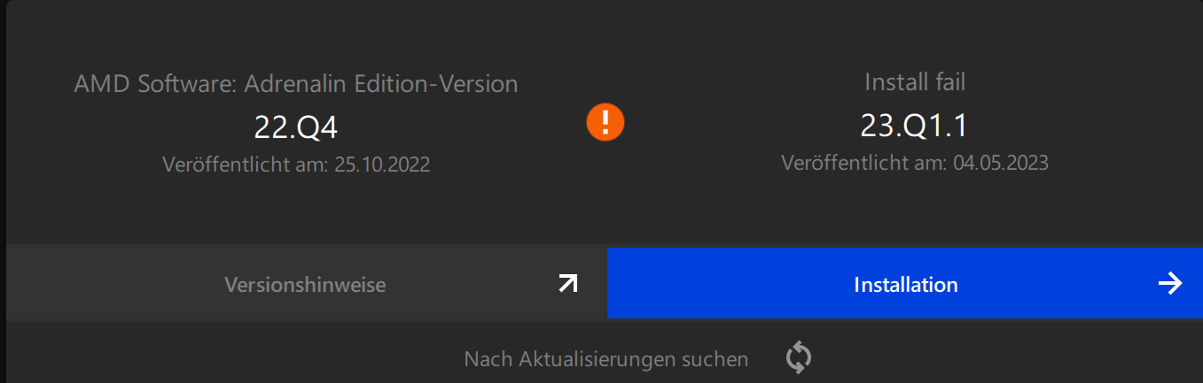

Habe die Software AMD Adrenalin Edition installiert und möchte ein Update machen was mir auch angeboten wird, die Datei wird geladen wenn ich auf installiere klicke bekomme ich immer eine Fehlermeldung ( siehe Bild )
... Software deinstalliert und neu installiert

Sorry hab glaub ich Tomaten auf den Augen, wo kann ich da was laden?
Hab jetzt den 23.5.2 von der Homepage geladen und die Installation hat geklappt, keine Ahnung warum das über die Software nicht funktioniert, ist das normal?
Sollte man immer den Weg über die Homepage gehen ?
Über die letzten Windows10/11-Updates liegen Fehler vor das Grafikkartenupdates später nicht funktionieren können, deshalb direkt auf der Herstellerseite downloaden.
