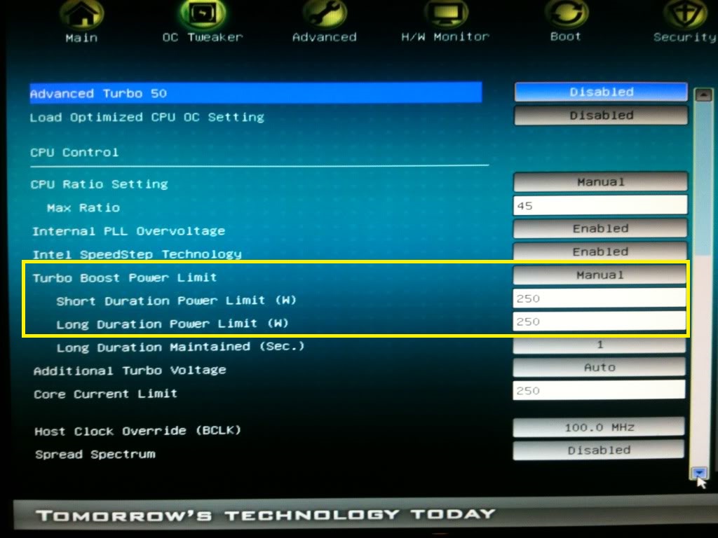

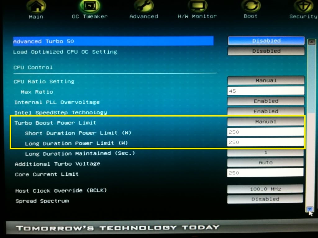

Schau mal im UEFI nach. Ich weiß leider nicht wie sich die Option bei Gigabyte-Boards nennt, bei ASRock heißt sie "Turbo Boost Power Limit". Dort von auto auf manuell stellen und bei "Short" -und "Long Duration Power Limit" einen Wert von 140 oder 150 eintragen.
