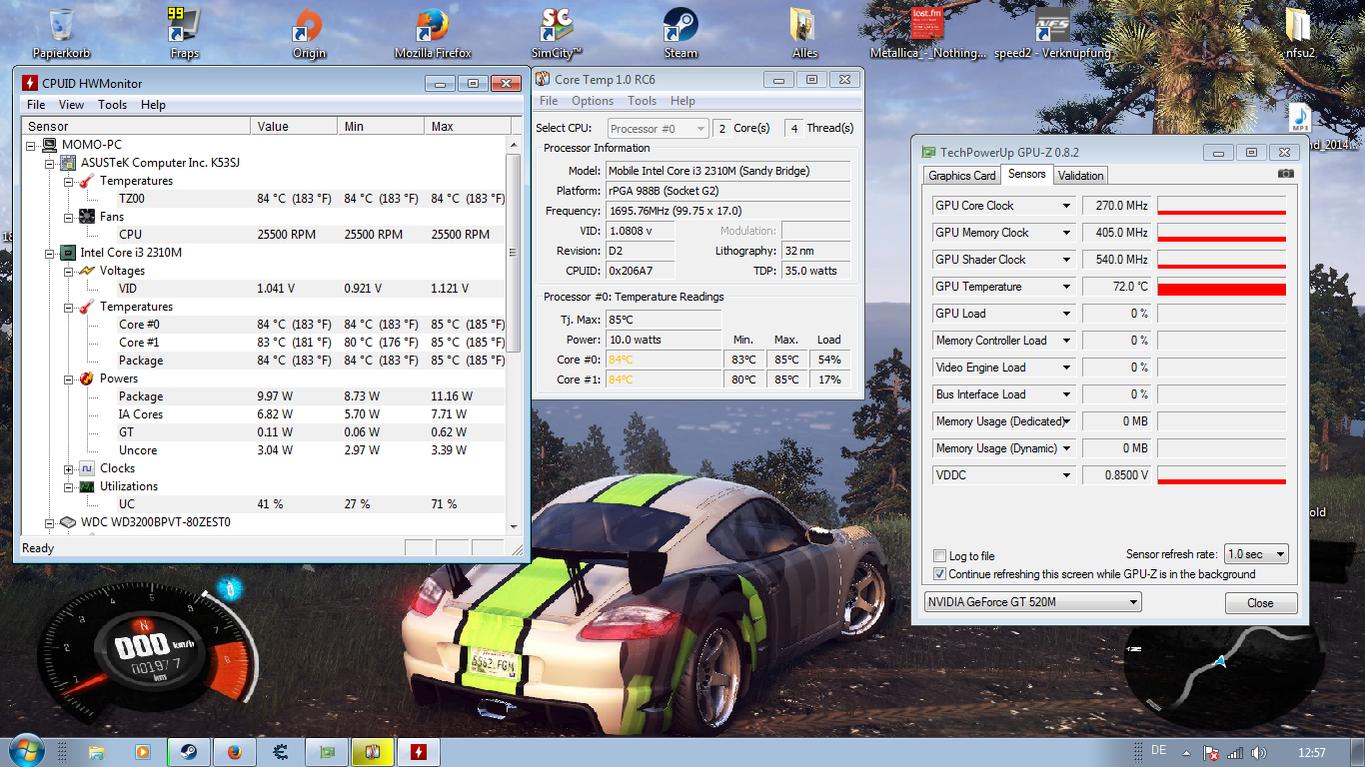

ich kenn mich mit Intel bzw. Laptop´s garnicht aus. Hab den Lappi vom Kumpel gekauft da er sich ein neuen geholt hat und ich was für die Arbeit brauch (Filme, Musik etc.).
Was mir aber aufgefallen ist das er krass warm wird, das hat mir mein Kumpel aber gesagt.
Hab mal mit Coretemp, GPU-Z und HWMonitor geguckt und ich find das 80-85° krass ist im Idel.
Die CPU ist auch immer ausgelastet obwohl ich alles aus hab.
Der Lüfter dreht angeblich mit 25500RPM was ja nicht stimmen kann oder Irre ich mich?
Lüfter ist sauber und dreht normal, also nix ausgeschlagen oder so.

Idle und voll ausgelastet wiederspricht sich so ein bischen ;) schau mal ob das folding@home o.ä. drauf läuft.
25500RPM wären 425U/s, dass sind Geschwindkeiten eines Strahltriebwerks... also Auslese-/Messfehler

Da sind eigentlich alle Werte zu hoch, säubern und neue WLP dürfte sicherlich helfen.
Am besten dann vor dem Zusammenbau auch benchen (Prime95 + Furmark zum stressen) und prüfen ob der oder die Lüfter überhaupt richtig angeht.

Also mein Lappi hat auch den i3 2310M und der is im Idle max. 50°C warm und auch im Idle nicht ausgelastet. Ich würde mal den Lappi aufschrauben und sauber machen.

Du solltest mal schauen, was der Taskmanager sagt, und auch mal CPU-Z verwenden.
Task zeigt er mir nix an.
CPU-Z hab ich drauf aber alles so wie es sein sollte.

Alles zerlegt und die WLP war nixmehr.
