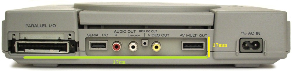

Zum anderen würde ich gern eine PS1 mit nem halbwegs brauchbaren PC füllen.
Momentan auf dem Radar ist ein Asus H81T, ein Core i3-4130T und 4GB Ram. Dazu Netzteil, eine WLan karte (für Zuhause) und 120GB mSATA SSD.

Dedizierte Grafikkarte mit Riser kostet beides natürlich auch wieder Geld. Sekundär steigt dann der Stromverbrauch und die Hitzeentwicklung. Platz ist wenn dann gerade mal für den CPU Kühler - Silverstone NT07
Ich bin durch den Gedanken ans Stromsparen auf die beiden Ideen gekommen - das i3-Paket wäre da auch finanziell das höchste der Gefühle.
Für FM2+ gibt es anscheinend keine Thin-mini-ITX Boards.
Wieso muss es Thin Mini-ITX sein wenn du das Ding in einen PS1 einbaust? Da geht auch normales ITX.
Thin Mini ITX ist wichtig damit die CPU immer am gleichen Platz sitzt. Sobald du einen normalen Kühler wie den NT07 nutzt ist das egal.

Aus ästhetischem Grund. An der Rückseite muss dann nicht bis zum Deckel alles weggedremelt werden damit die Anschlüsse da hinpassen. Bei einer SCPH-100X psx back bla.jpg (Paint ist nicht sehr präzise :P) würde vielleicht sogar der markierte bereich reichen. Der höchste Teil der Anschlüsse wären dann die USB-Ports.
Hab noch einen alternativen Kühler gefunden, welcher vielleicht anstelle des NT07 gehen würde. Müsste man dann ausmessen wenn es soweit wäre.
