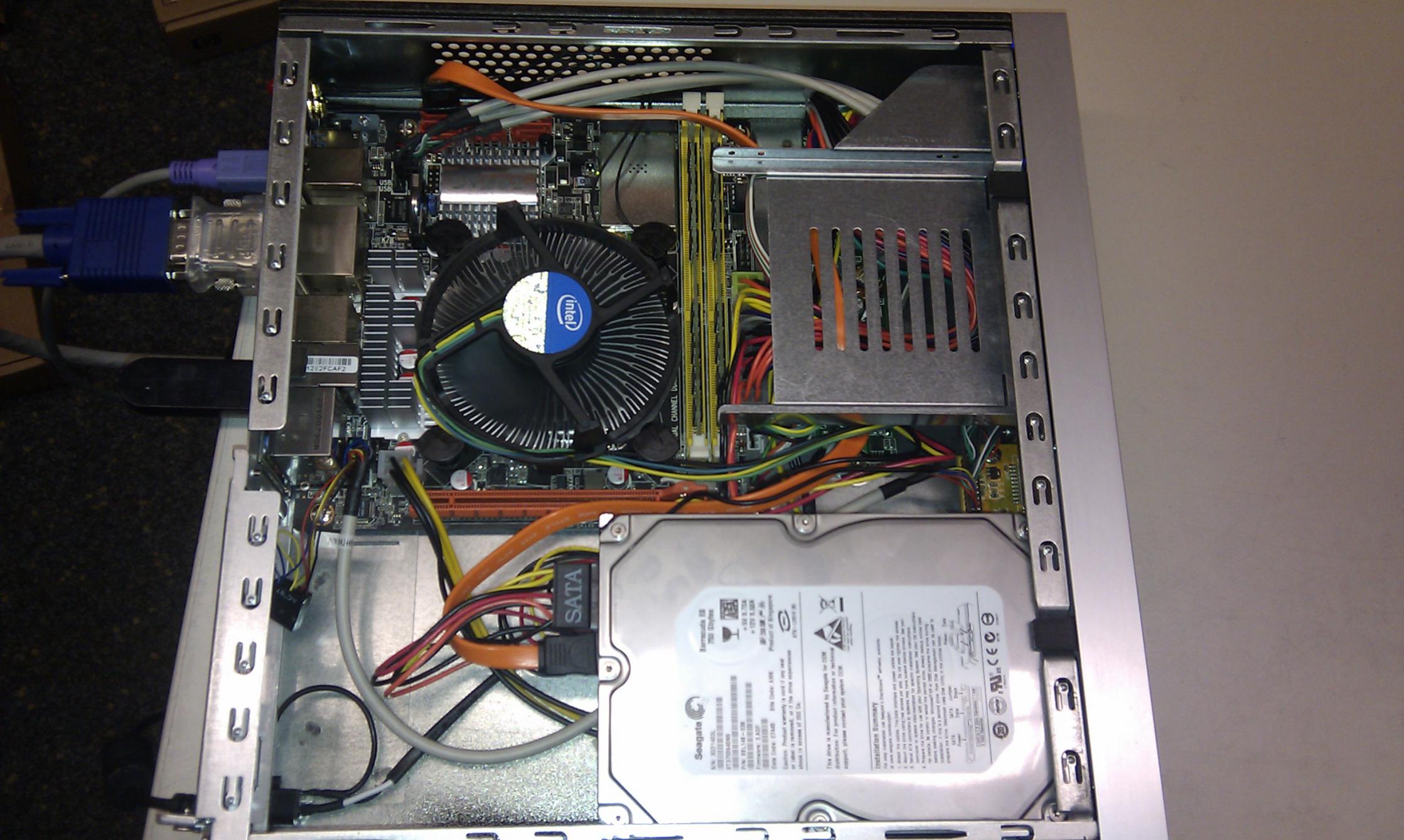

hallo zusammen,
meine komponenten sind jetzt vollständig da...
Zotac H55ITX-C-E
Intel Core i3 530
2x2 GB DDR3 1333Mhz Kingston
Aplus Cupid 2
HDD ist zur zeit noch eine Seagte Barracude ES 750 GB, wird aber wohl noch gegen eine 2,5" getauscht

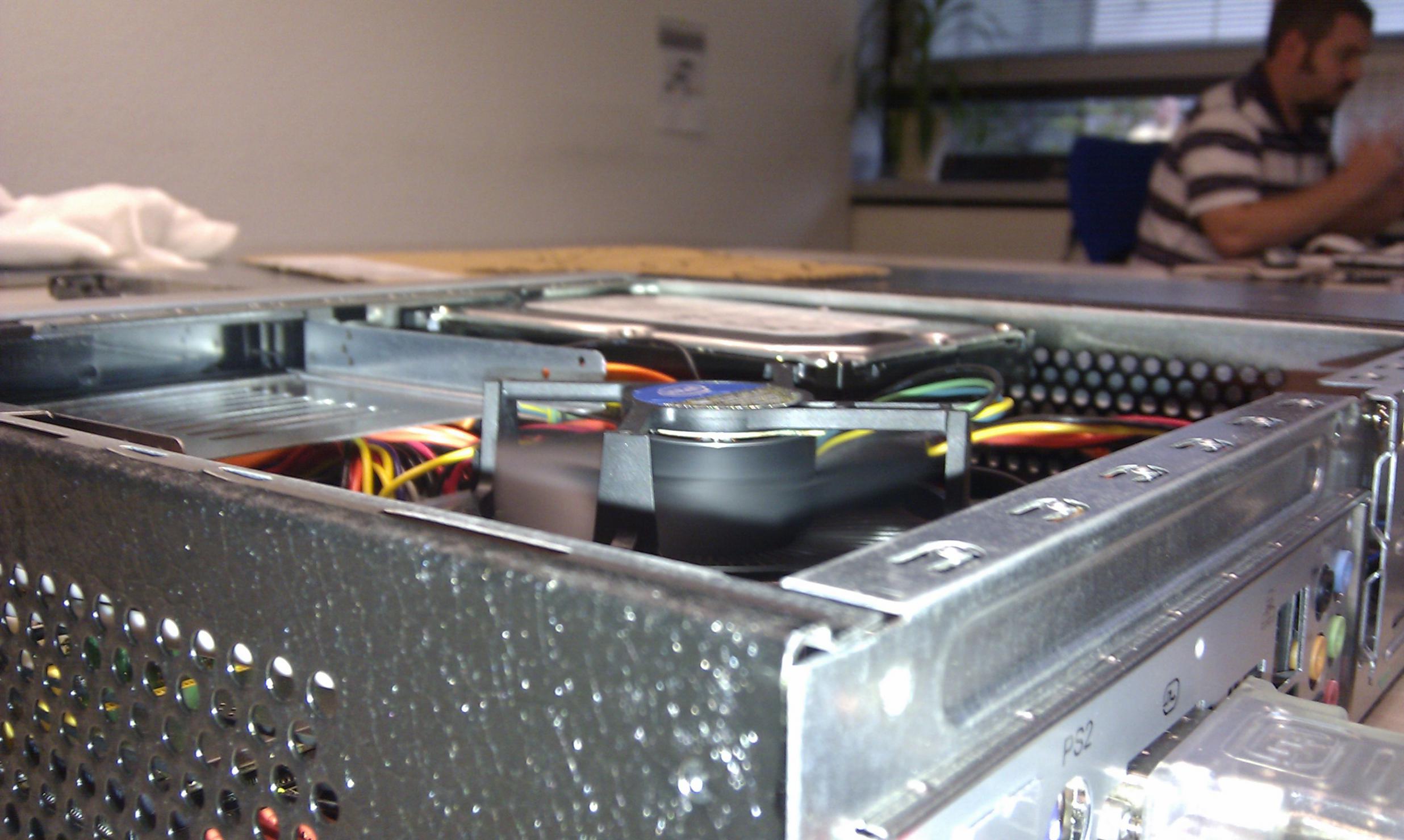

da das gehäuse oben geschlossen ist habe ich zur zeit einen selbstgebauten deckel mit einer lüftungsöffnung über dem CPU kühler bis ich den original deckel angepasst habe
in dem zustand ist er leider sehr laut mit dem boxed kühler, deswegen muss was leiseres her...
die auswahl ist da sehr übersichtlich...
http://geizhals.at/?cat=cpucooler&xf=725_50~732_4-pin+PWM~817_1156
alternativ hab ich gedacht das ich evtl einen passiv kühler auf die cpu setze und in den gehäuse deckel einen 120-140mm lüfter einsetze da ich den deckel eh kaputt machen muss um etwas luft ins gehäuse zu bekommen
hat evtl jemand nen tipp für mich? oder hat jemand ein ähnlich kleines gehäuse mit der konstellation aufgebaut?
es sollte möglichst leise sein für wohnzimmer als htpc

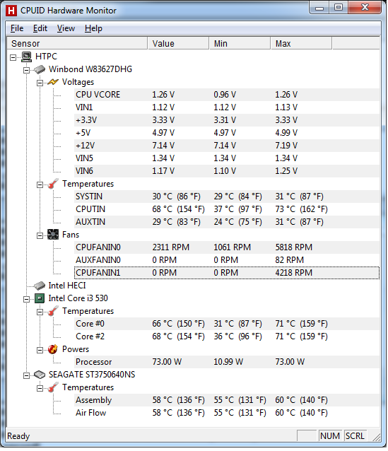

  • Wie sind die Temperaturen?
  • Reicht es nicht, wenn man den Lüfter leicht drosselt?
1. der boxed kühler hat ca 3-4 mm platz zum deckel, ohne kühler etwa 50mm
2. ja, prozessor ist schon undervoltet (mehr gibt das board leider nicht her...)
3. mit ausschnitt im deckel sind jetzt bei etwa 30 % auslastung ca 40 ° (lüfter 1400 rpm), bei volllast (prime) hatte ich gestern etwa 70° (lüfter etwa 3000 rpm)
4. naja, der boxed ist im idle schon zu höhren, bei 1500 rpm fängts an zu nerven
edit: da der kühler eh ab war hab ich die wlp gegen die arctic silver ersetzt und den lüfter etwas umgestellt... vollast 67° lüfter bei 2000 rpm...
mal abwarten bis die wlp ihre volle leistung erreicht... leider ist der lüfter immernoch zu laut bei 2000 rpm
Das kann ich dir sagen 70°C ist vollkommen ok, 105°C ist Abschaltgrenze beim CoreI3. Der Boxed ist auch Müll deswegen geht nur meine Variante, weil alle andere Kühler sind zu hoch. Deine Festplatte wird bestimmt auch sehr heiß, das spielt auch eine Rolle, bestimmt um die 50°C.

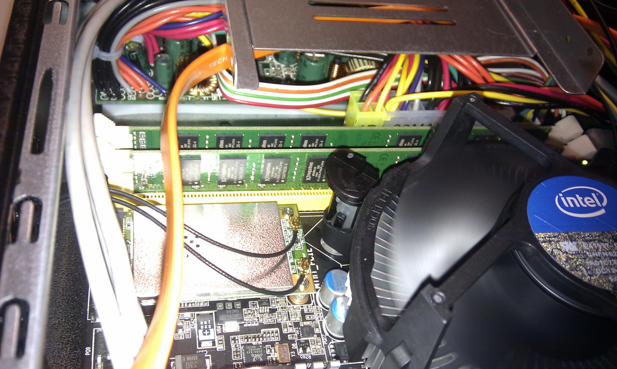

der passive passt, der Lüfter wird dann das Problem werden, du brauchst definitiv eine eigene Lüfter Halterung, dann würde dieser passen und würde die Kiste kühl halten:
http://www.caseking.de/shop/catalog...et-Luefter-Silent-Wings-PWM-120mm::13572.html
Die slim sind ok, aber nicht die besten.
Hab gerade gesehen, das ist das Cupid2, erstaunlich das das mit gebrachte Netzteil deine Kiste laufen lässt, bei mir hat sich das 90W interne Netzteil nicht gehalten.
Ein 120x120x12mm Lüfter oder 100x100x12mm Lüfter auf ca. 1000 Umdrehungen reicht zur Kühlung und ist sehr leise. Ob du das ästhetisch unterbringen kannst musst du selbst herausfinden.
ich habe bereits die öffnung in den deckel geschnitten wo ich einen 120 mm lüfter unterbringe und mit einer schwarzen lüfterabdeckung sieht es gut aus
der passive kühler der oben verlinkt ist passt definitiv nicht. es ist ein 1HE server kühler und die werden geschraubt, da die sockel bei servern etwas anders aussehen
