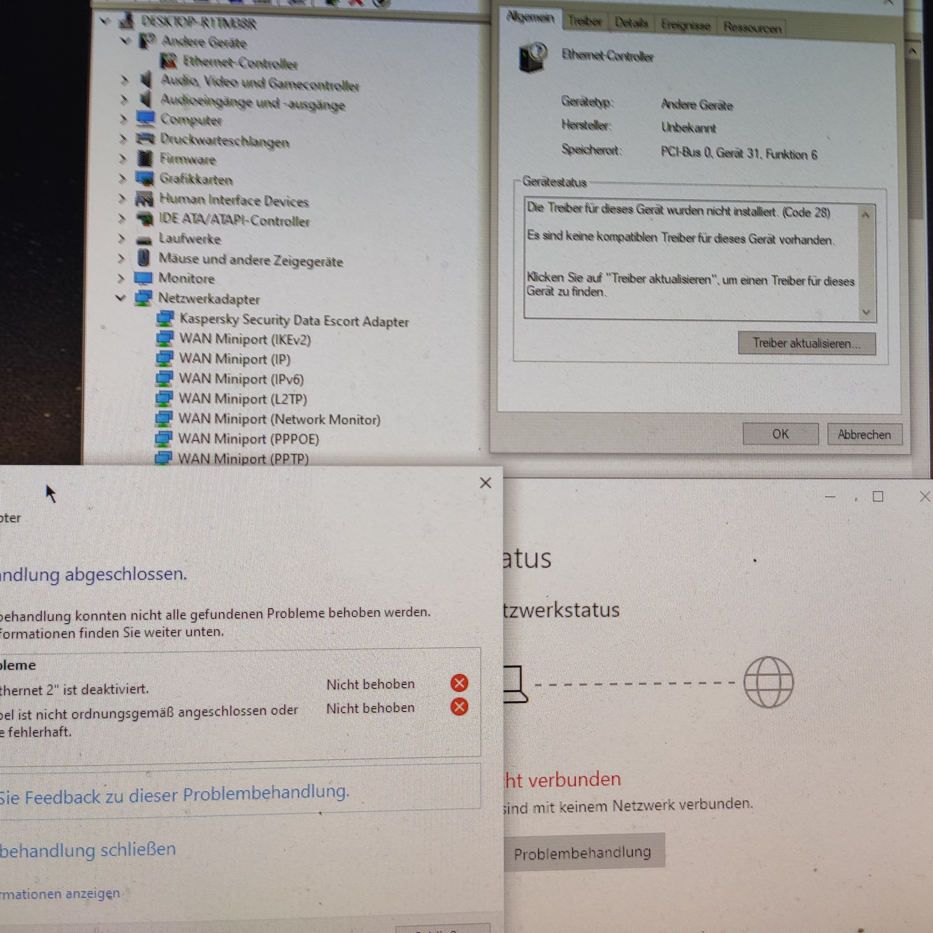

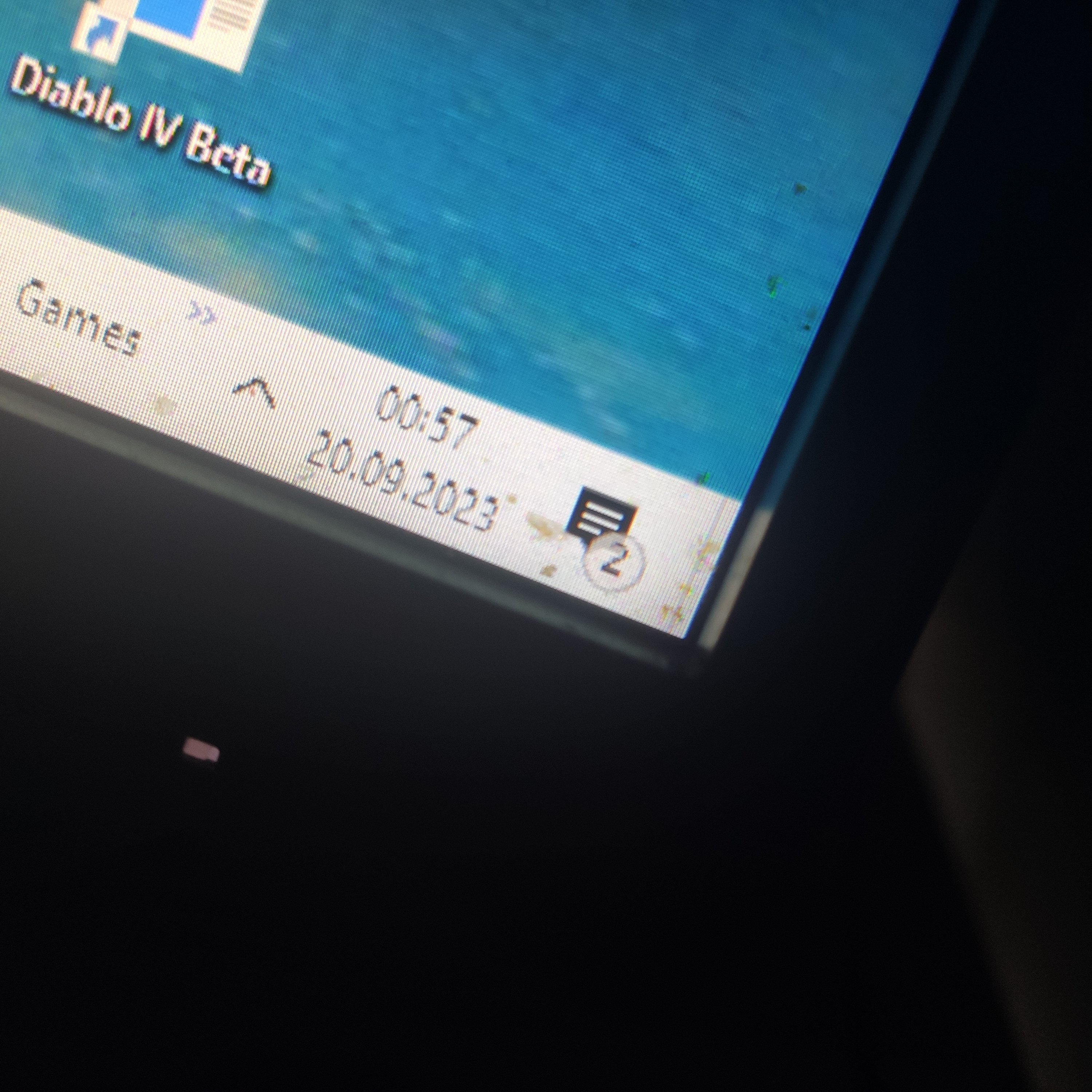

Ich weiß nicht wie es sein kann, aber mit einem RAM Riegel geht es nun. Trotzdem scheint mir das ganze nicht ganz rund zu laufen. Habe vorsichtshalber die andere GPU drin, da habe ich nun auch das Gefühl, dass die Grafik nicht so ganz scharf ist (Pixel seltsam, s. Anhang). Da es nun eine Nvidia Karte ist und ich AMD habe, wollte ich Treiber laden aber der Ethernet Adapter spackt rum. Kein Internet, kein Laufwerk für die beiliegende Mainboard Software. Ich gehe davon aus, dass es wie letztes Mal im Laufe der nächsten Minuten aus geht und nichts mehr funktioniert.

dir fehlen die Treiber für das Board und die GPU.
Da du ohne LAN Treiber kein Internet hast (und auch kein ODD, um die Board DVD zu verwenden), musst du dir die Treiber eben wo anders beschaffen. Du wirst ja jemanden mit PC oder Laptop kennen, bei dem du dir die Treiber herunter laden kannst.

Bei dem versifften Monitor wundert es mich nicht, dass der PC das Zeitliche gesegnet hat :heul:
Lan Treiber drauf gemacht. Lade mir ddu runter und Nvidia Grafikkarten Treiber und Zack von jetzt auf gleich wieder Bildschirm aus (Displayport kein Signal). Ich kriege hier sie Krise. Sonst scheint alles zu laufen, Lüfter, RGB.... Aber eben keine Bildausgabe.

Ja, und die ganzen Flecken sind in der Zeit einfach so aus dem Nichts erschienen.
Na ja, bei der Luftverschmutzung heutzutage ... .

Den Monitor hatte ich damals schon im Verdacht (Artefakte/Pixel teils unscharf bei hoher Hertz-zahl). Danach ging der PC dann irgendwann nicht mehr. Monitor/Grafikkarte war mein erster Guess damals.
