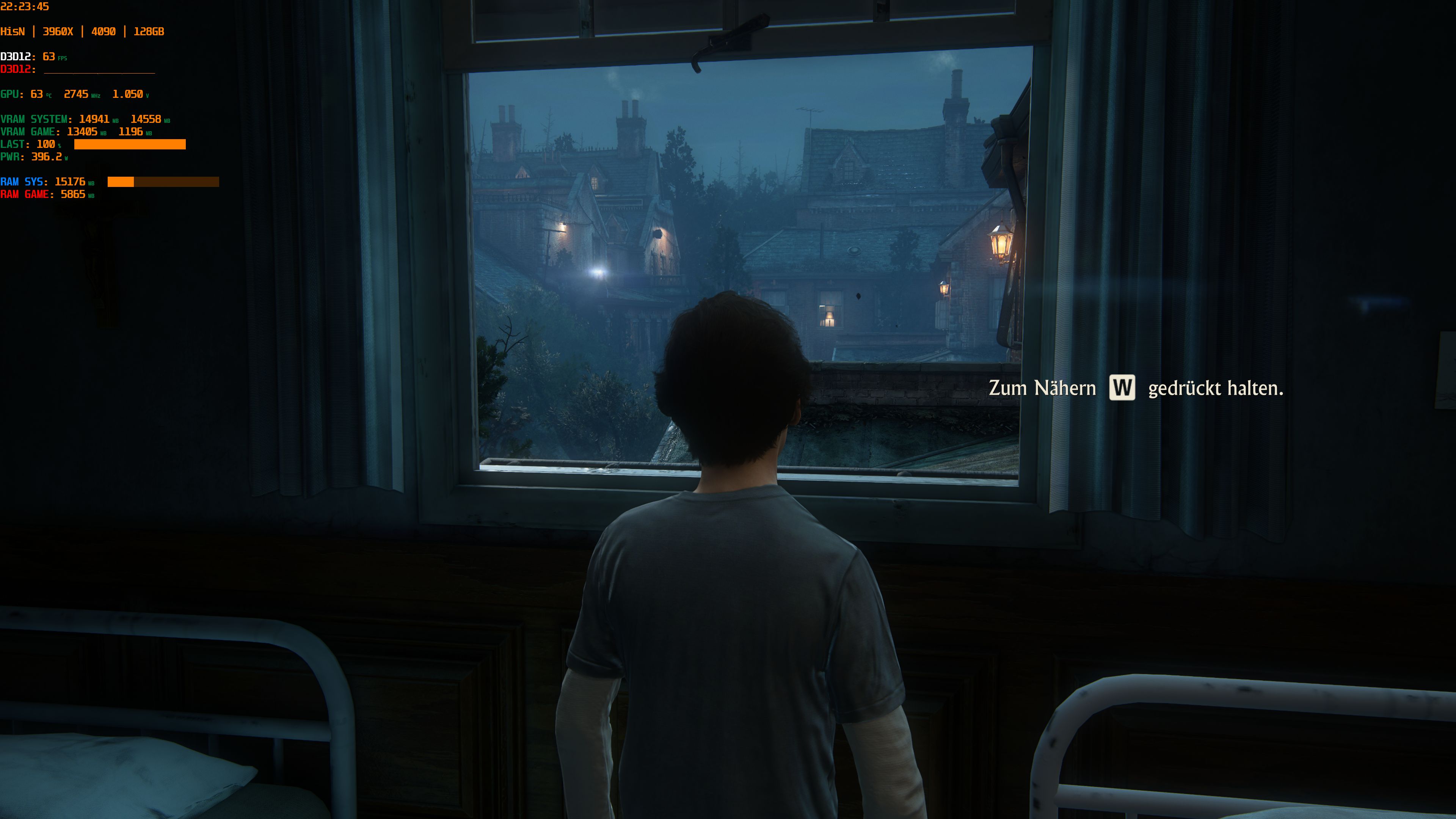

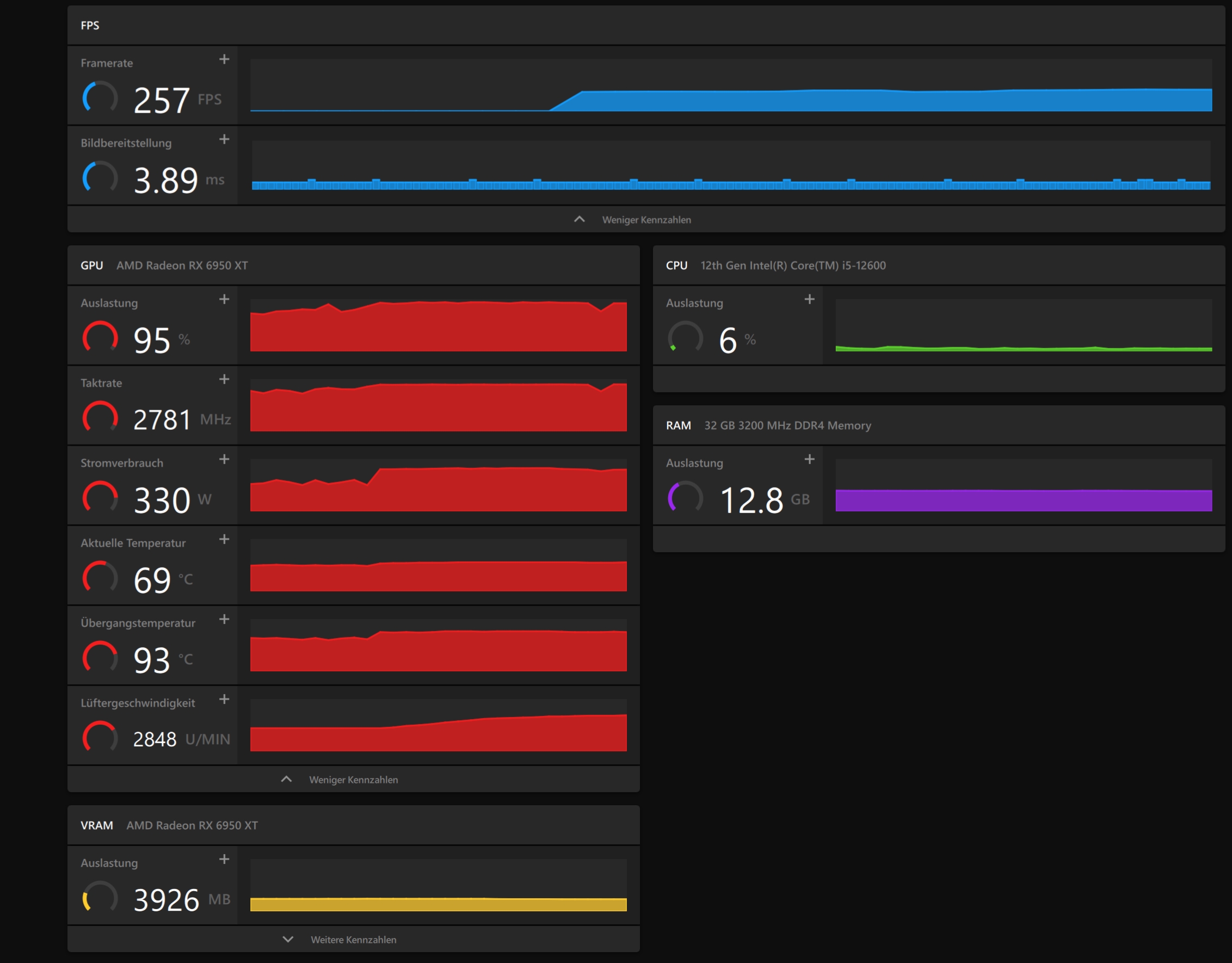

Ich habe das gefühl das ich in einigen spielen bereits im cpu bottleneck hänge. ist das mit dieser kombination und in 1440p ein ding? in Spielen wie far cry 6 oder warzone 2 idled die gpu gerne bei 70-85% fest wärend die cpu 60-70% auslastung angibt?
Ich bin da halt ehrlich gesagt ein wenig verwundert und hätte bei der doch recht performanten cpu und der gpu erwartet noch weit vom nächsten cpu upgrade entfernt zu sein ?! immerhin habe ich das neue board/cpu erst letztes jahr im märz geholt?
Temperaturen unter volllast sowohl bei der cpu als auch gpu völlig im rahmen.
Wenn ich youtube videos mit 1440p/12600 oder anderer cpu und einer rx 6950 xt ansehe haben die oft "mehr fps" als ich.
in Warzone zb liegen meine FPS auf ultra einstellungen bei round about 115-125 FPS , bei far cry im selben bereich. in den videos sieht man aber in der regel 150 fps und mehr..

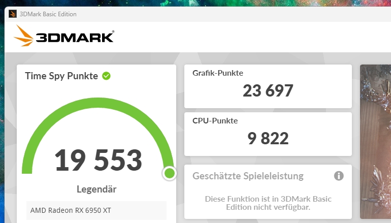

Die gpu arbeitet an sich definitiv wie vorgesehen.. im gegenteil ich habe ein recht brauchbares sample erwischt , abgesehen von der limitierung durch das netzteil waren 23.700 timespy punkte ohne große mühe drin ledigtlich das netzteil limitiert hier und schaltet dann ab :D und ja Netzteil werde ich bald erneuern.

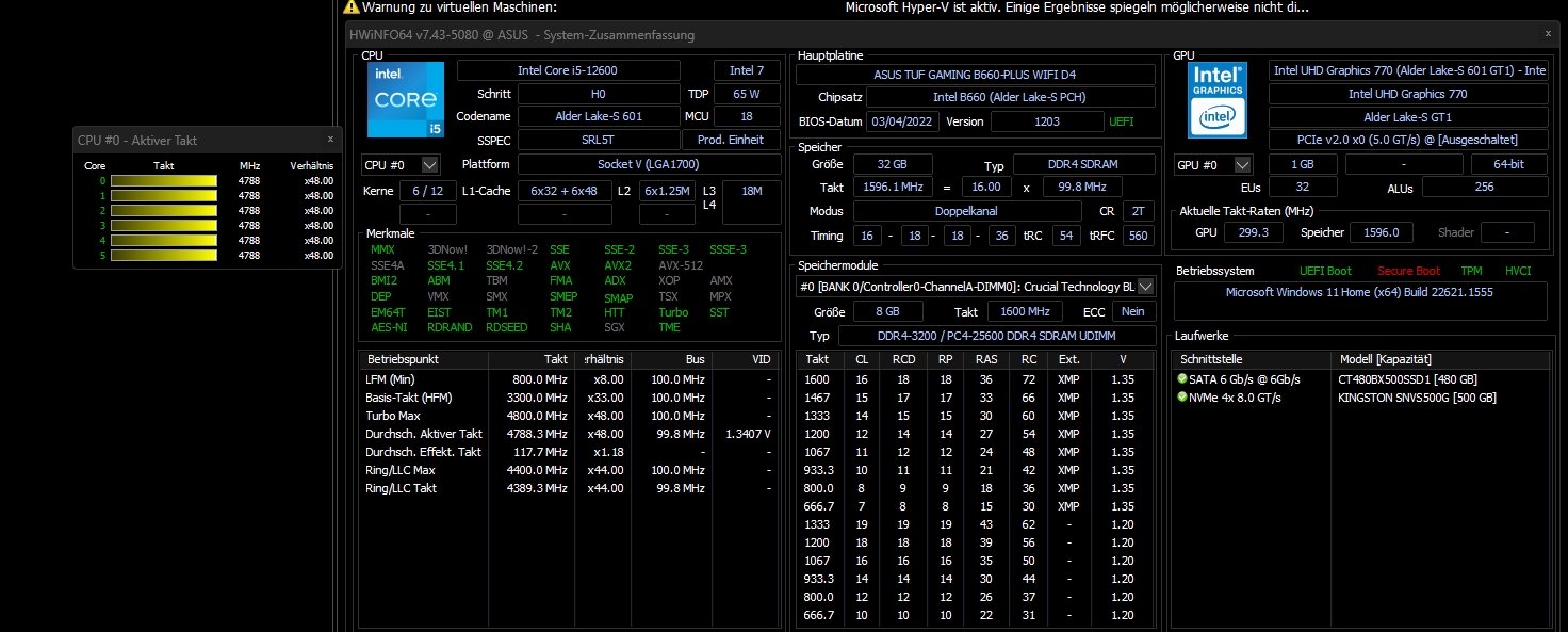

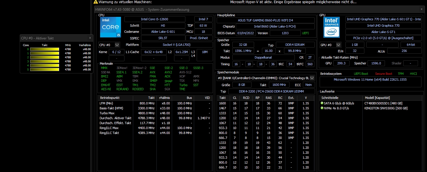

XMP Profil aktiviert? Der Intel ist halt nur 6C/12T (Bei Intels ark verguckt @Sunweb danke).... da is nich viel Luft nach oben.

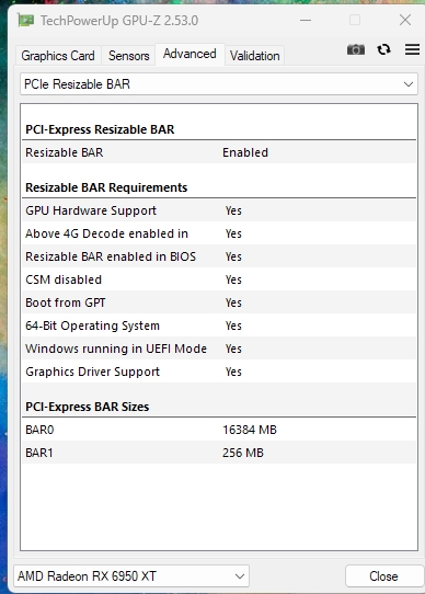

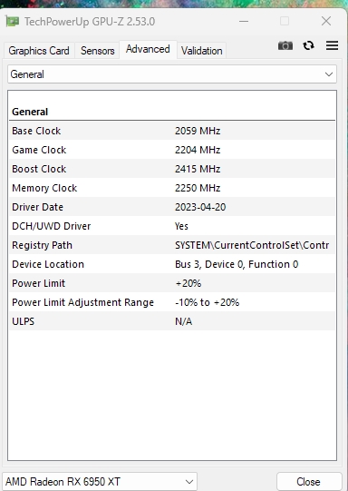

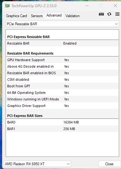

Bitte mal Screenshot von HWInfo64 Summary only/Zusammenfassung und ein Bild von GPU-Z / Advanced / PCIe Resizeable Bar.

YT Videos als Vergleich sind in der Regel Quatsch. CPU-Limit liegt immer dann an wenn die Grafikkarte nicht zu >95% ausgelastet ist, wenn auch künstlich durch V-Sync oder dergleichen.
Und am wichtigsten: ein CPU-Limit ist nicht gleich was schlechtes und kann auch am Spiel liegen. Aber irgendwie verstehen das nur die wenigsten.

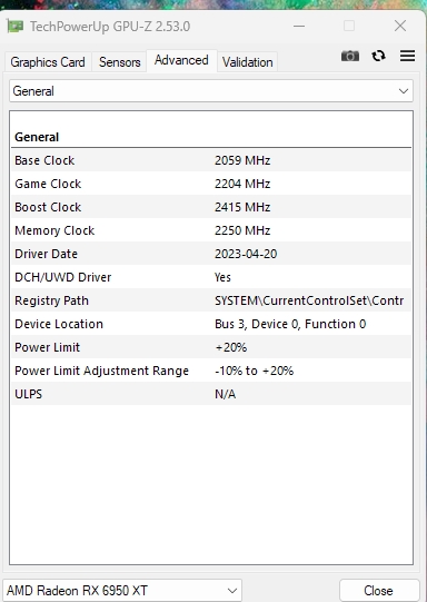

Du meinst das ram xmp profil?
Hast du nur Gefühle oder hast du Werte, wie Benchmarks oder so, das es anders läuft.
Gefühle kann man nicht bewerten. Sonst Vergleiche machen. Aber wo liegt das Problem konkret?
Reaktionen: TorenAltair
Was möchtest Du jetzt von uns hören? Wenn die Graka sich langweilt bist Du im CPU Limit. Ganz ohne Gefühle.
Zu wenig FPS? Ist die CPU wohl zu lahm für Deine Ansprüche.
die "mechanik" ist mir durchaus bewusst. also keine sorge daran liegts nicht. Es geht mir darum das ich keine brauchbare Validation finde - ist warzone einfach mies codiert? ist es tatsächtlich ein CPU bottleneck ? exakt deswegen frage ich nach erfahrungen zum 12600 +6950 xt
@gabbercopter Ja RAM XMP ist an. Stell im Windows-Defender mal HVCI (Speicher-Kernisolierung) aus. Das kostet ggf. ein wenig Leistung, im CPU Limit.
Offiziell hast du kein Windows 11 Support, da Secure Boot ausgeschaltet ist im UEFI. Kannst du einfach aktivieren, da du eh im UEFI Mode bist.
Aktualisiere mal das BIOS, da gabs einige Updates. (Danach auch XMP wieder aktivieren)
https://www.asus.com/de/motherboard.../helpdesk_bios/?model2Name=PRIME-B660-PLUS-D4
ok das irritiert mich jetzt :D ich habe windows 11 voll kompaktibel installiert im märz 22 :D aber ja ich hau mal das aktuelle bios drauf
