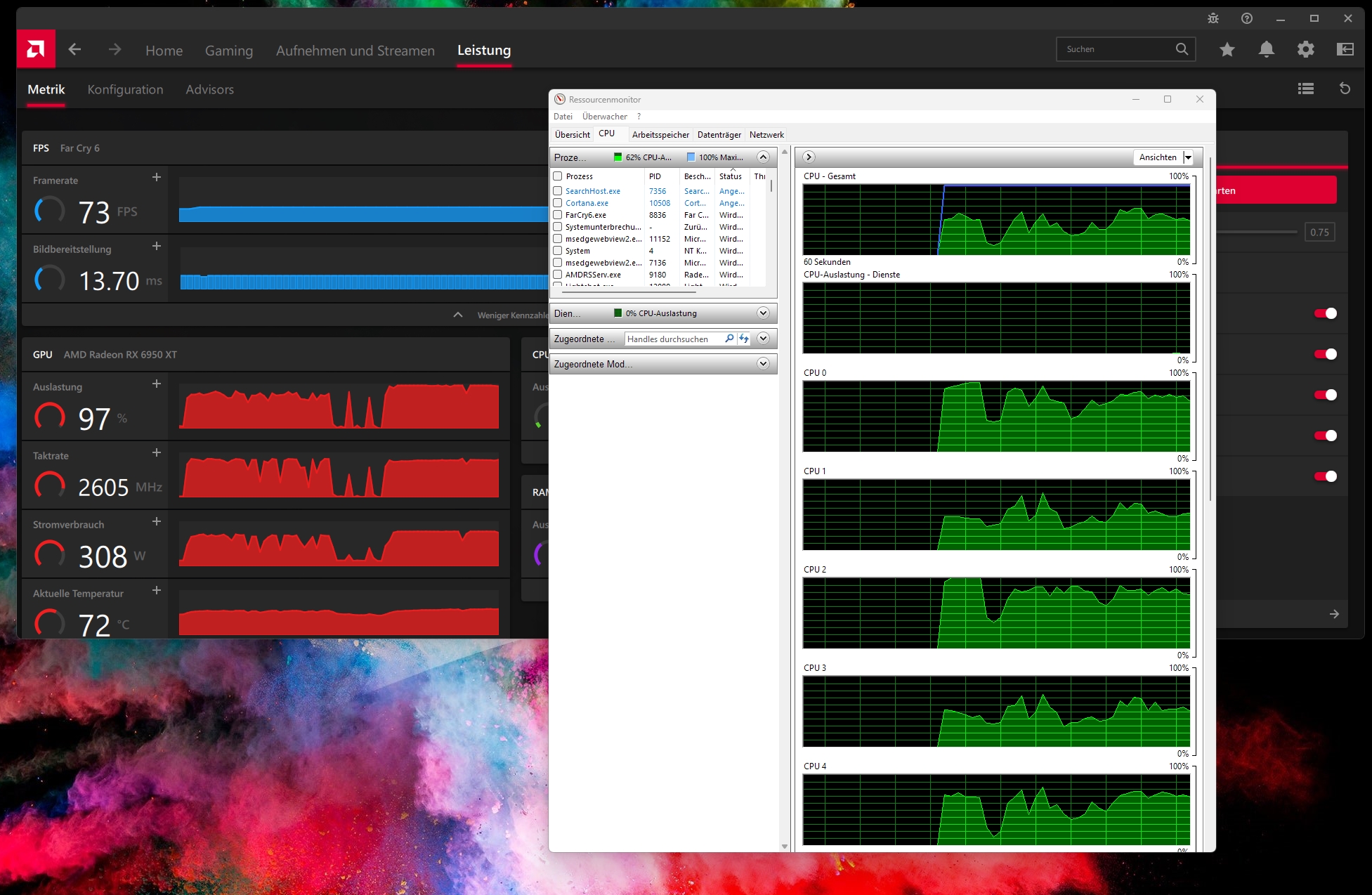

ich hab jetzt nochmal den farcry 6 bench laufen lassen.. man sieht denke ich ganz gut das einige cpu kerne die 100% erreichen.. wärend die auslastung der gpu sehr unkonstant ist und zwischen 70-80% liegt.
ich denke damit kann man save sagen das farcry 6 bei mir cpu limitiert. sehe ich das richtig?

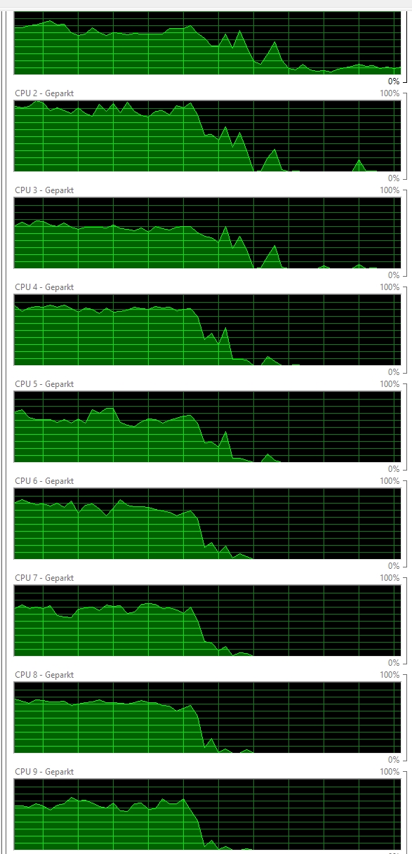

Dann stellst da ein paar Details im Bereich der GPU (AA zB) runter, dann hast 95+ erreicht.
bei den von dir gewählten grafiksettings ist das der fall, ja.
Meine einzige frage im eingangspost war : ob ich meine vermutung das viele spiele bei mit cpu limitiert sind so zutreffend ist , denn dann werde ich vermutlich bald die cpu wechseln.
nochmal: du hast es selber in der hand ob die CPU oder die graka limitiert. relevant ist nicht ob die CPU die graka "limitiert", sondern ob sie für deine ansprüche genug fps liefert. du stellst die falsche frage.

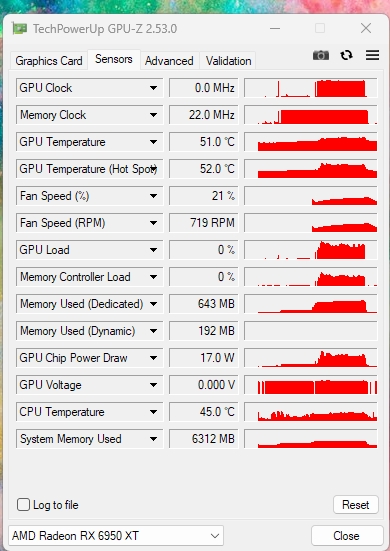

hab die gpu jetzt mal an einen 4k monitor gehangen und siehe da .. volle gpu auslastung. ich denke damit kann man sagen fall geschlossen. Ich brauch wohl nen cpu upgrade
Das war doch schon vorher klar...
Hätte man doch nur vorher die Regler bedient, da braucht es dann nichtmal nen anderen Monitor ranzukarren.
Reaktionen: Mystforce1978 und metallica2006
