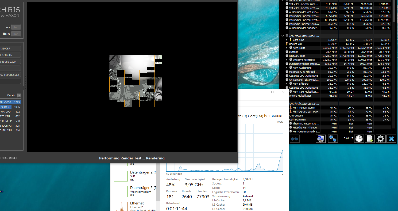

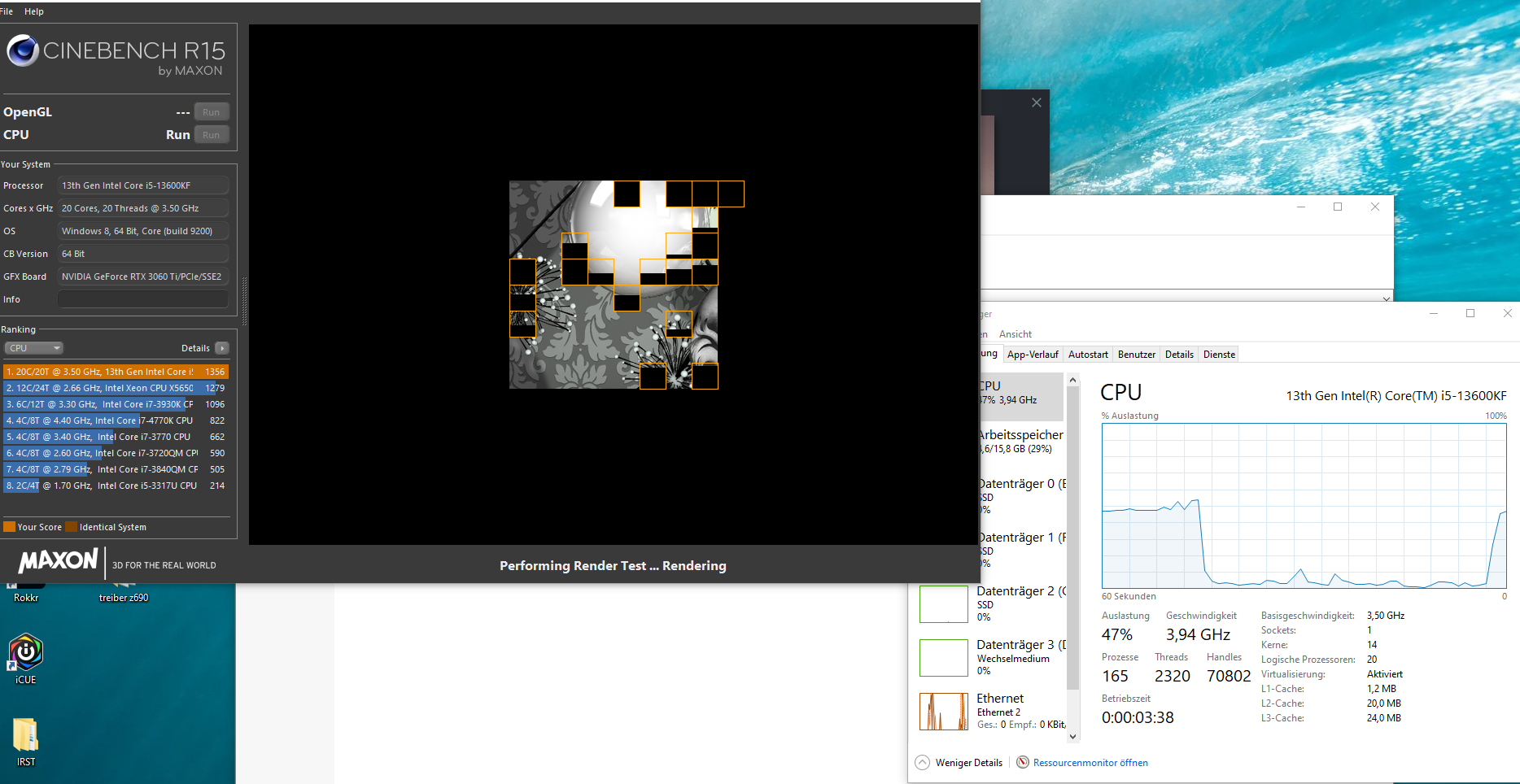

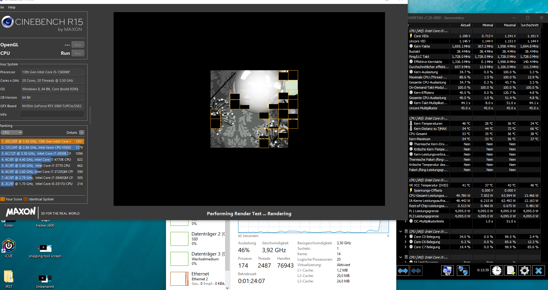

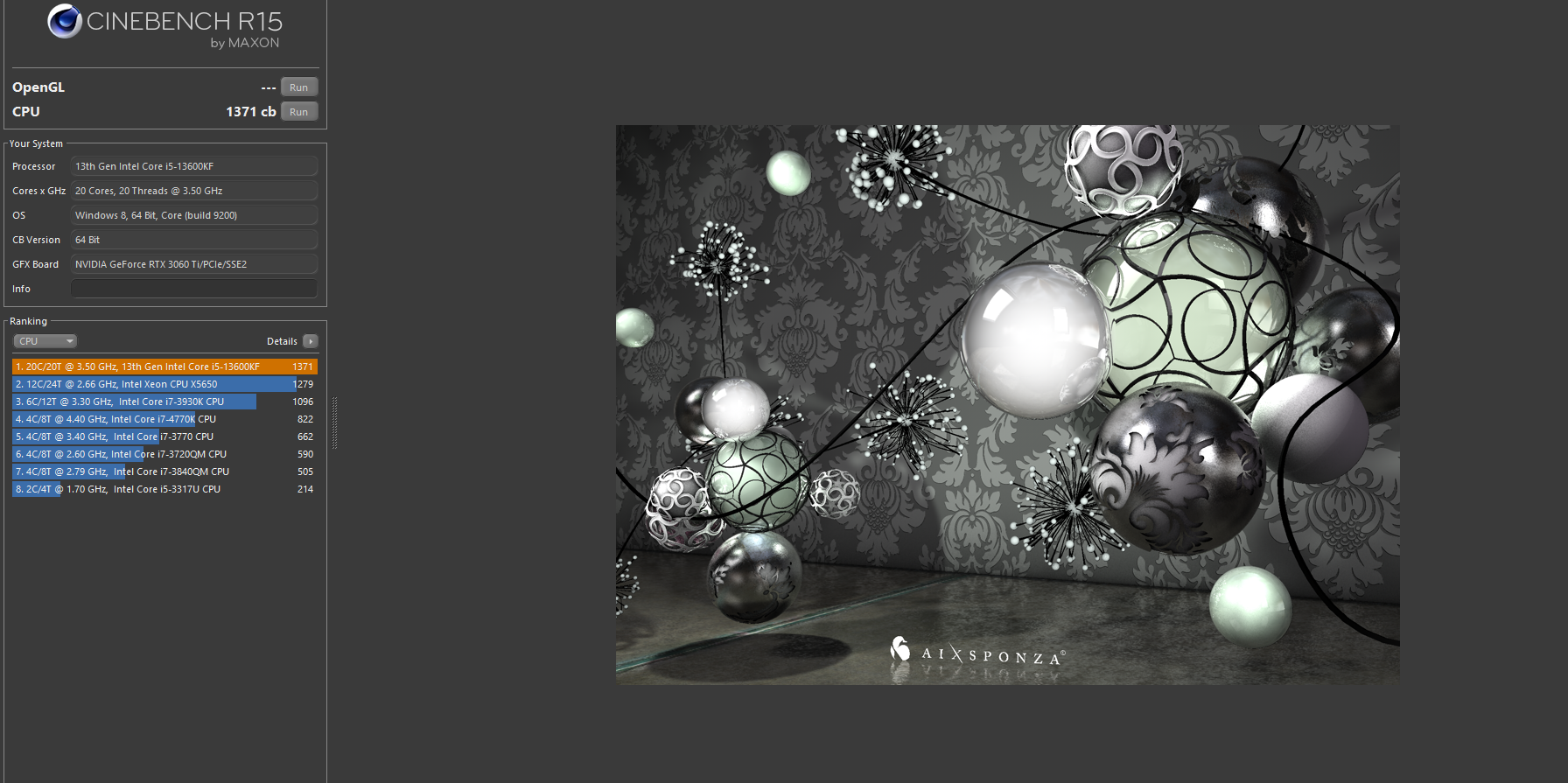

Hallo, Mein i5 13600kf taktet nicht so wie er soll. Bei Cinebench R15 erreiche ich nur 1371 Punkte. Er taktet nur bis 4Ghz hoch. Im Bios zeigt er mir aber an das er mit 5100mhz läuft. In Games zb. CS:GO merke ich wie es Ruckelt. Da kann einfach irgendwas nicht stimmen. Bin von i9900k umgestiegen und jetzt das ... ich hoffe jemand findet hier eine Lösung.
Ich habe nicht verändert außer XMP eingestellt. Energiesparmodus auch auf höchstleistung gestellt in Windows. Windows neu aufgesetzt. Bios update gemacht (mehrmals). Alle Treiber drauf.
Bitte um Hilfe ..

Wie wird er denn gekühlt und wie warm wird er? (HWINFO?). Kollege hatte die gleiche CPU letztens, leider defekt! (Ging nur noch BIOS)

CPU kühlen bei dem i5 13600K(F) ist in der Regel problemlos.
Ich vermute da ist irgendwo die Handbremse eingelegt. Bei mir daddelt der schon kurz auf 5 GHz wenn ich im Windows etwas mache.

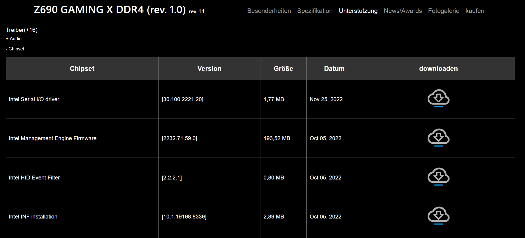

Aktueller Intel Treiber drauf?
um die 60 watt .. haha das ist garnichts
msconfig ist alles standard ich habe nichts eingestellt. Treiber habe ich halt die:

Sind die Powerlimits schon immer auf über 4.000 Watt eingestellt :P?
