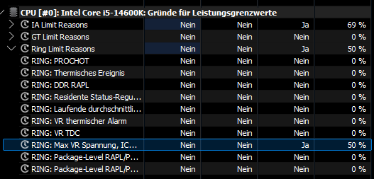

ich wollte gerne P1 und P2 bei meinem 14600K nutzen, ich habe aktuell CEP ausgeschaltet und AC LL auf 0.08 (Wert der stabil läuft). Mainboard ist ein Asrock B760 PRO RS/D4
So erreiche ich mit 125W mehr Leistung als mit den Stock Settings mit 181W.
Mein Problem ist nun jedoch Folgendes:
Mein Prozessor gönnt sich auch wirklich leider nur diese 125-126W wenn ich jetzt zB PL2 auf 181W setze, dann renne ich immer in den ICC MAX sobald zB Cinebench läuft. Ich hätte aber gern die Option, dass sich die CPU bei Bedarf noch etwas mehr Leistung "gönnt" .
Kann ich den ICC MAX bedenkenlos etwas anheben? Seltsamerweise läuft die CPU auf Stock nicht in den ICC Max, verbraucht aber auch deutlich mehr. Woran liegt das ?

Bist du dir sicher, dass der ICCMAX und nicht ein anderer Wert die Anzeige triggert?
Wenn ich Cinebench laufen lasse, komme ich gerade mal auf 102A VR VCC, das ist weit vom ICCMAX mit 200A entfernt.
Reaktionen: void1995
Ich denke hatte den ICC MAX mal kurz angehoben und direkt mehr performance bekommen.

Daher schrieb ich ja weiter oben "Bist du dir sicher, dass der ICCMAX und nicht ein anderer Wert die Anzeige triggert?" - MMn hängt das mit aktivierter Stromsparfunktion und deaktiviertem Turbo zusammen.
ICCMAX bezieht sich auf die maximale Stromaufnahme, was der Prozessor ziehen darf und wenn dieses Limit erreicht wird, kann der Prozessor keine höhere Leistung erreichen. Hierzu kann es sogar passieren, dass gewisse Limit mit P1 und P2 gar nicht erreicht werden, weil dem Prozessor zuvor die Spannung abgedreht wird.

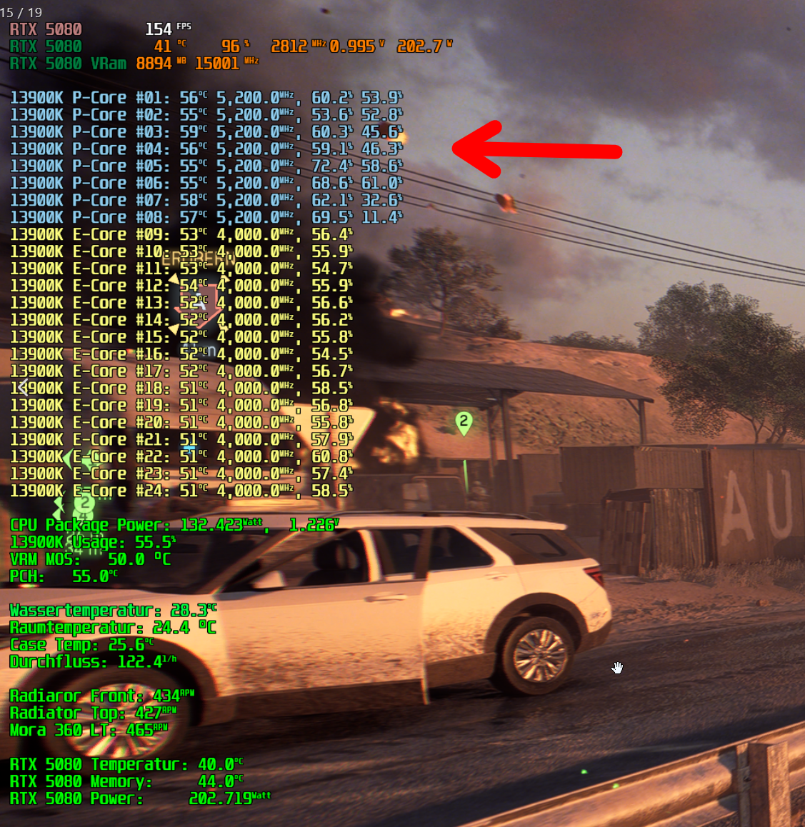

Mit meinem MSI Z790 Mainboard steht dieser Limit auf 307A. Vor den Bios.Updates durfte der Prozessor bis 512 Ampere ziehen und hat dadurch die volle Leistung erreichen können. Selbst wenn ich auf 400 Ampere hochgehe, taktet mein Prozessor auf einzelne Kerne nicht voll hoch.
Das passiert nicht nur mit CB R23, sondern auch in Games.
Hier ein Beispiel mit 307A.
Normalerweise erreicht der 13900K Prozessor in Games 5,5 GHz auf allen P-Kernen. In meinem Fall belasse ich es dabei, weil mein System damit trotzdem genug Leistung aufbringt und der Prozessor dadurch etwas effizienter bleibt. In meinem Fall nutze ich auch UV, denn ohne UV würde der Prozessor noch stärker heruntertakten müssen.
Da zieht er ~107 Ampere, mehr nicht. Bei 132 Watt und 1,226 Volt rechnerisch unmöglich.
Die VCore bezieht sich auf alle Kerne.
Was da HWInfo ausgibt, ist Quark!

Sind bei mir auch keine 307A und trotzdem wird die Taktrate reduziert, obwohl kein Limit von P1 und P2 anliegt. Das kann ich sehr einfach beweisen, indem ich im Bios einfach auf 512A gehe und schon liegt der maximale Takt bis zu den Limits P1 und P2 an. Stelle ich P1 und P2 auf 4096 Watt, dann kann ich sogar bis ins Temperaturlimit gehen und das ist bei mir mit meiner custom Wakü irgendwo bei 340 Watt.
Ansonsten hätte ich ohne Limit mit OC nicht solch einen Rekord erreichen können!

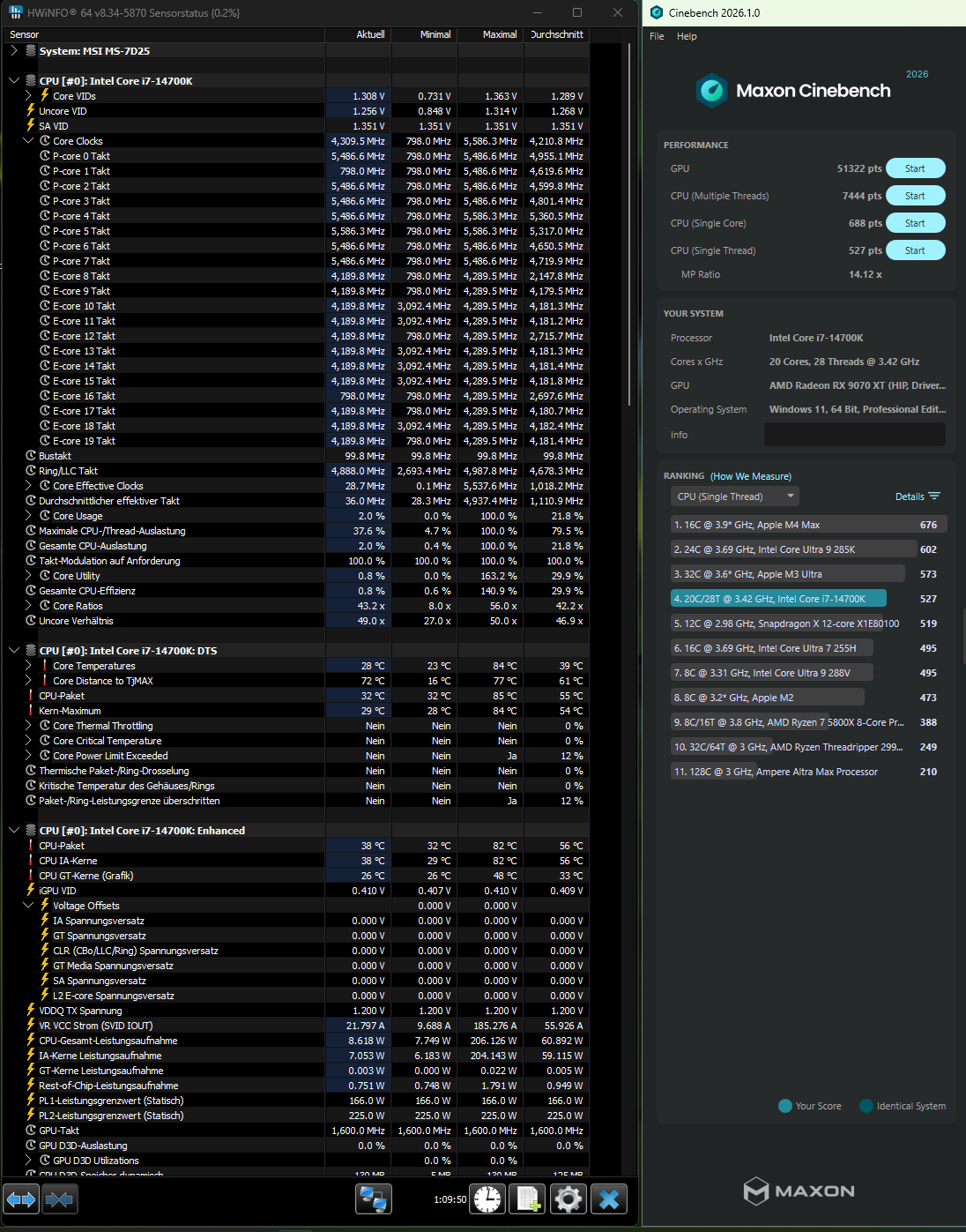

Das sind Formeln, die schon stimmen und allgemein gültig sind. Watt/Volt=Ampere. Das sich der VCore auf alle Kerne bezieht ist unstrittig.
Der ICCMax wird mit Sicherheit nicht nur für die CPU zählen, sondern ein bestimmter Prozentsatz reserviert bleiben. Daher wird teilweise schon limitiert, wenn ICCMax gar nicht den eingestellten Wert erreicht sondern weit darunter ist.
Bei deinem Screenshot kommt es ja auch recht gut hin. 216W/176A=1,22V was deinem Vcore entsprechen dürfte.
Bevor Intel mit diesen Stabilitätsproblemen (Degradation) daher kam, war im BIOS mit den Ampere 512A vor eingestellt. Bezüglich des Wertes aus HWInfo bin ich auch davon ausgegangen, dass da keine 512A gezogen werden und es sich nur um einen Maximalwert handelt.
Danach kamen hierzu bezüglich die neuen BIOS-Updates. MSI setzt hierzu P1+P2 auf 253 Watt und die Ampere auf 307A. Asus setzt die Ampere hierzu auch auf 400 A. Dann merkte ich, dass in CB R23 keine 253 Watt zusammenkamen und einzelnen P und E Kerne nicht mehr den vollen Takt erreicht haben. Dasselbe konnte ich bei 100–130 Watt in Games auch feststellen. Zwar Takten die einzelnen P-Kerne dann nicht so stark herunter, als mit CB R23, aber es fehlen trotzdem 200–300 MHz.
Erst wenn ich im Bios wieder auf 512A setze, taktet der Prozessor erneut mit 5,5 P‑Kernen und mit 4,3 GHz der E-Kerne und es liegt wieder bis zum Erreichen der 253 Watt der volle Takt an. Kann dir nicht sagen, wie das genau zusammenhängt, aber es hängt definitiv davon ab!
In meinem Fall belasse ich es aber bei 307A, weil neben meinem UV der Prozessor statt 1,320v dann auf etwa 1,256v kommt. Weil einzelne Kerne nicht ständig den vollen Takt erreichen. Dadurch läuft das System dann etwas effizienter.
