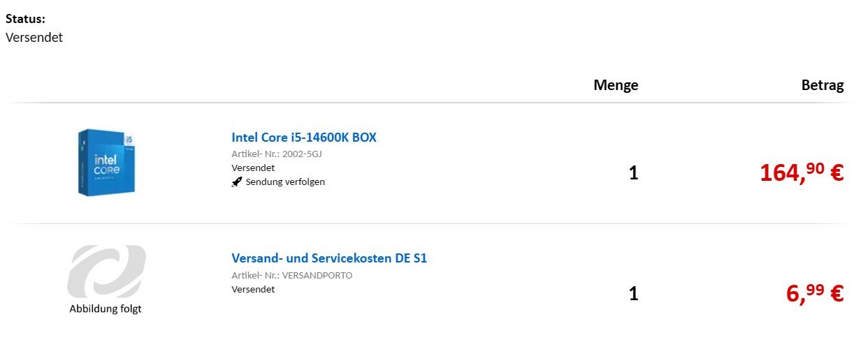

Hallo Ihr Lieben,
habe den "14600K" ja erst bestellt, er wird erst Ende der Woche hier zuhause ankommen.
