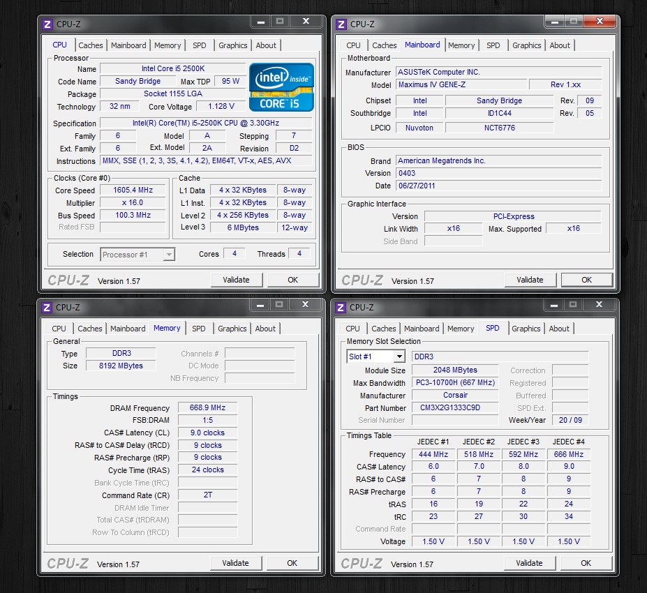

Anbei mal Screenshots und die Minidump.

@ 666eraser666 die RAM Riegel funktionieren alle und Memtest86 findet nach 3-4 mal durchlaufen keine Fehler !
Timings stehen auf Auto und es wird alles richtig erkannt vom Board.
Gekühlt wird das Moped mit einer Corsair H60 und ja die Cpu sitz richtig im Sockel und es ist alles richtig angeschlossen ;-)

Besonders die Fehlermeldung vom Minidump: FAILURE_BUCKET_ID: X64_0x124_GenuineIntel_PROCESSOR_CACHE
Ich denke der Prozessor hat einen weg, oder ?

Sooo….bin jetzt mal im Bios vom Normal Mode in den Asus Optimal Mode gewechselt und siehe da Prime95 läuft jetzt schon 30min durch :D
Nur komisch das es vorher im Normal Mode 3 Wochen ohne Probleme lief ? :freak:
