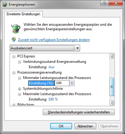

Wie sind Deine Einstellungen im erweiterten Powermanagment. CPU und PCIe ?

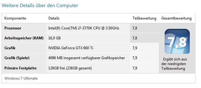

Trotz allen Einstellungen im Windows taktet aber auch bei mir die CPU runter. Welchen Windows Leistungsindex hast Du ?
