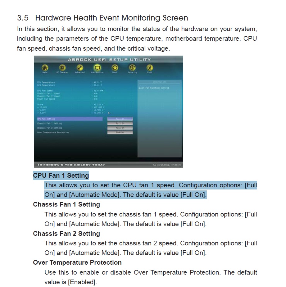

Hast du eigentlich an diesem Fan menu eingestellt ? anscheinen soll der Fan auf FULL ON stehen und nicht automatisch.
