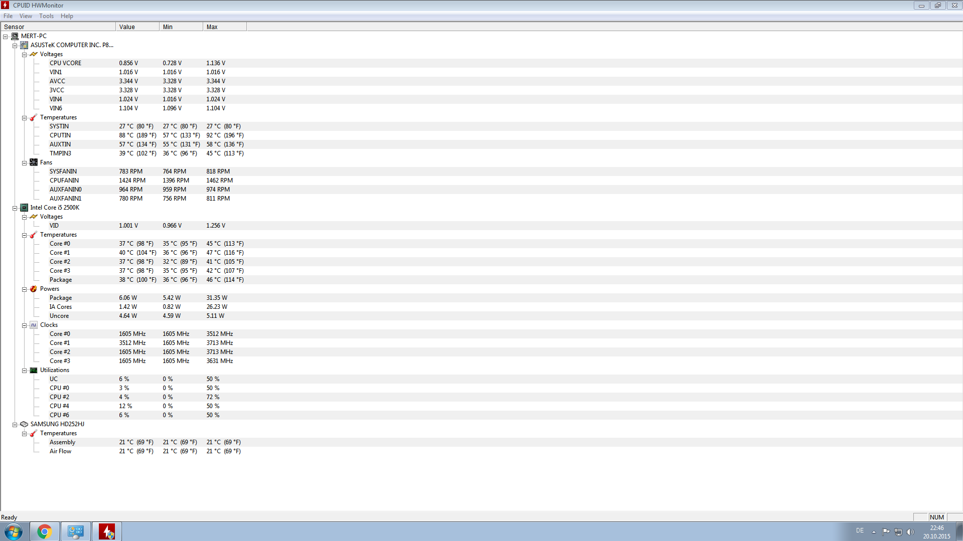

EDIT: habe jetzt HWMonitor installiert, ich werde ein Bild dazu hochladen.
EDIT 2: Das ist alles OHNE Last, also wie ihr seht, ich mach gar nichts nur Google Chrome ist Offen

CPU Selber sieht gut aus. Nur zeigt ein Sensor auf dem Mainboard vermutlich Kappes an.
Die Temps sind voll okay.
Zum Gegentesten mal Cinebench oder was anderes anmachen was gut Last erzeugt - Temps im Idle sind Nichtssagend.

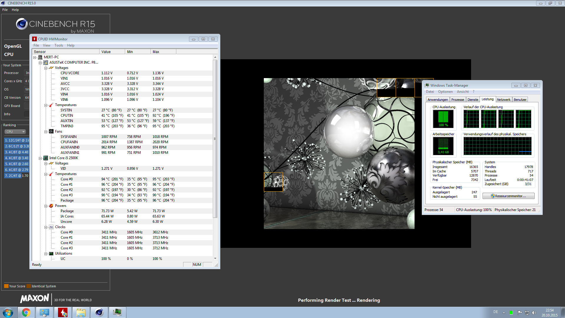

Ja, ich werde CINEBENCH jetzt ausführen, mal schauen, was passiert
So, hab Cinebench nun laufen lassen, dass Resultat seht ihr auf dem Bild:
Ich glaube, dass ist echt VIEL zu viel, oder irre ich mich da?

Jup, 2 much - nochmal runter den Kühler (Isopropanolalkohol/Feuerzeugbenzin) Paste neu machen und dann darauf achten, dass er auch wieder fest sitzt.
Und mal nebenbei: Einen besseren Kühler hat die alte Lady eigentlich schon verdient als dieses IntelSpielzeug.
Viel zu viel, Kühler wird nicht richtig sitzen. Neu machen + WLP.
Würde sowas wie die Antec Formula 7 nehmen.
Alte WLP kannst auch mit nem Staub Tuch vom Headspreader runterwischen.
