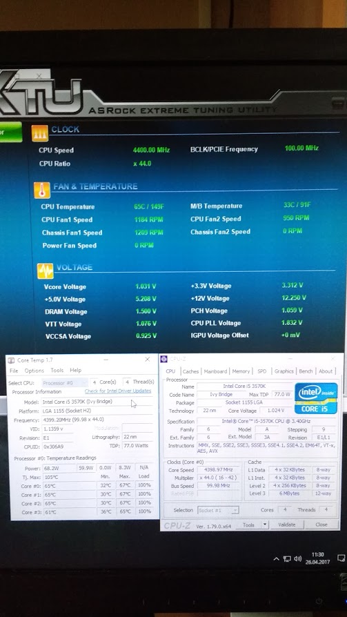

Aktuell läuft meine CPU auf 4,4 GHz vCore 1.050 bei Temperaturen von 60-65 Grad mit Prime und beim Spielen stabil.
Dies ist meine erste CPU die ich übertakte
Daher bin ich mir unsicher ob ich noch höher gehen sollte.
Wäre super wenn ihr mir ein paar Ratschläge geben könnt.
Vielen Dank.
Werde gleich Mal Bilder meiner Einstellung hier rein packen.

Hier habe ich noch ein Bild von CPUZ, CoreTemp und von diesem Asrock ETU was der anzeigt.

Laut Intel ARK geht eh nicht viel mehr, da die CPU bis max. 67.4°C ausgelegt ist. Darüber taktet sie runter, einen Versuch ist es wert. Aber erwarte dir nicht zu viel.

Wette ein kühles Bier darauf, dass die Taktraten bei der Spannung in Prime mit den richtigen Einstellungen keine 2 Minute Stable läuft :D

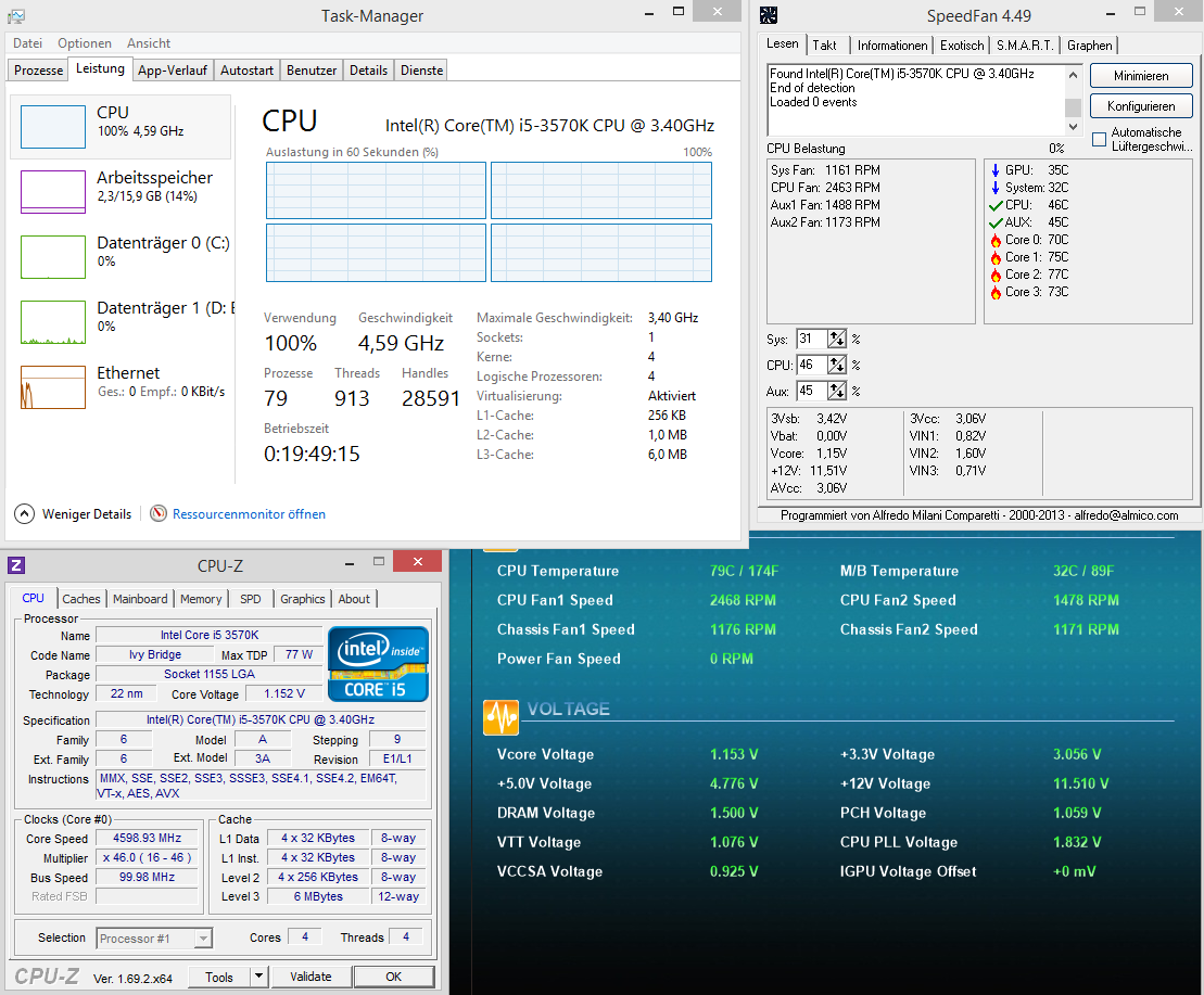

Habe noch mal ein besseres Bild angehangen mit 4,6 Ghz und erhöhten vCore da haut der aber die Temp auf 79 Grad. also mehr als 4,5 Ghz ist mit der CPU wohl nicht möglich.

bei 67.4°C regelt er nicht runter, hatte die CPU schon auf 4,6 Ghz und 79 Grad.
Soviel ich gelesen habe, hier im Forum, soll die CPU bis 105 C können aber man soll nur bis max. 70-80 Grad gehen.
Ob man sich darauf verlassen kann weiß ich nicht :D daher versuch ich ihn unter 70 Grad zu halten.

Darüber hinaus ist 1,050V eine sehr niedrige Spannung, vor allem für 4,4 Ghz. Sollte das stimmen läuft die CPU sehr gut und 4,4 Ghz sollte bei weitem nicht das Ende darstellen.
das ist falsch! die cpu throttelt erst ab 105°C
und das mit 100% cpu last in allen spielen kann ich kaum glauben. überdies ist es auch kaum zu glauben, dass deine cpu bei 4.4GHz nur 1,05V braucht. nicht unmöglich, aber sehr hart an der grenze.

Meine Sandy braucht da 0,2V mehr, dachte nicht das die Ivy Bridge mit so wenig Strom klar kommt & dabei rock stable ist.
Hatte ihn vorher mit standartakt und turbo auf 0.7v laufen gehabt und nach und nach hoch gedreht
4.2 Ghz lief er bei 0.9v stabil, 1.05v 4.4 Ghz und 4.8 Ghz auf 1.13v waren das glaub ich ab da ging die temp über 70 Grad :D
und ich dachte immer mehr als 67 Grad darf nicht also bin ich zurück auf 4.4 Ghz
Wenn ich bis 80 Grad locker gehen kann dann werd ich mal schauen wo das Limit ist :D
Edit:
Muss mich korrigieren 1,15v waren das bei 4.6 Ghz da ging er über 70 Grad
Edit2.
Auf dem Bild vom Speedfan sieht man
CPU 46 Grad und Core 0-4 70-77 Grad
Versteh ich das dann richtig das
TCase also CPU bis 67,4 kann
und die Core 0-4 max 105 Grad?

1,152V bei 4,6GHz können auch ein Auslesefehler sein, bzw. selbst wenn Prime95 mehrere Stunden Stabil läuft, kann es sein das dein Lieblingsspiel nach 5min freezed aufgrund der Spannung. Alles schon erlebt.
Gab bei mir keine Probleme weder mit Prime noch beim Spielen, die Temperatur lag nur weit über 70 Grad und man sagte mir damals das wäre zu viel.
Deswegen bin ich wieder auf 4,4 GHz runter gegangen.
Hätte ich vorher gewusst, dass ich mir bis 80 Grad keine Sorgen machen muss, hätte ich ihn auf 4,6ghz gelassen.
