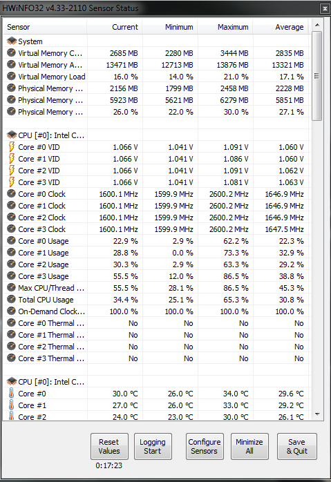

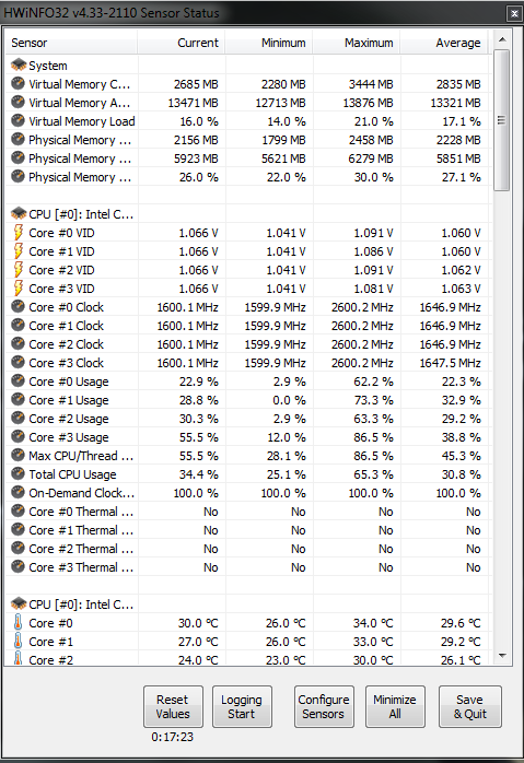

Ich habe Folgendes Problem und zwar ist mein Prozessor (i5 3570k auf Z77 Pro4) im Idle eine doch sehr Hohe Auslastung hat. Im Bild kann man sehen, dass alle Kerne, seit dem ich den Pc an habe (20 Minuten), schon über 60% Auslastung waren.
In dieser Zeit war ich nur im Internet und habe nichts aufwändiges gemacht (Siehe maximaler Takt).
Wisst ihr, was der Verursacher davon seien könnte?

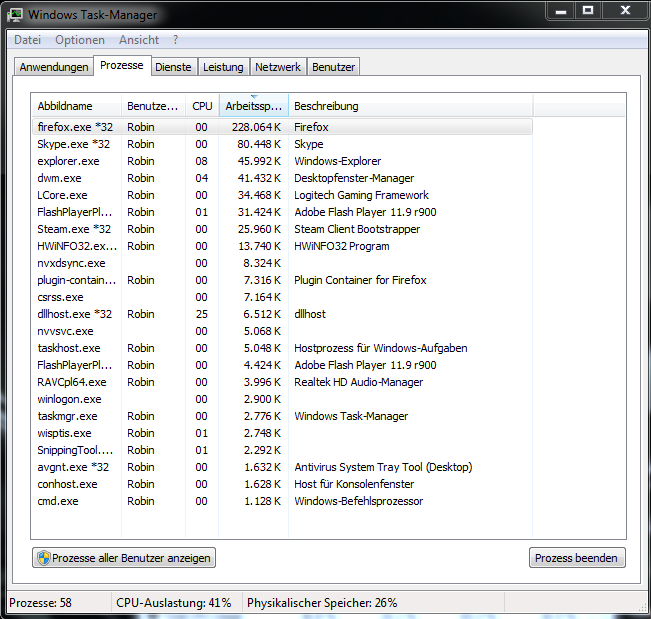

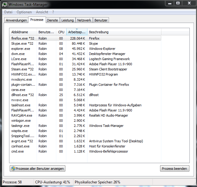

Ein Screenshot der aktuell aktiven Prozesse wäre hilfreich.
Viel interessanter wäre eine Übersicht der laufenden Prozesse und deren Auslastung.
Taskmanager > Prozesse > Prozesse aller Benutzer anzeigen > sortieren nach CPU Laste und Screenshot...

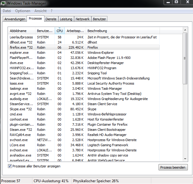

Mal bitte mit dem Process Explorer. Vielleicht bedingt durch die bekannte Interrupt/IRQ-Fehler?

Okay, einen Moment

Erledigt :) Und was dieser Interrupt/IRQ-Fehler?

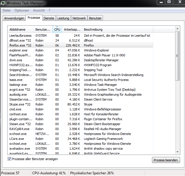

Die dllhost.exe ist wohl schuld. Kannst du mal ausfindig machen in welchem Ordner die liegt?
Sicher doch.

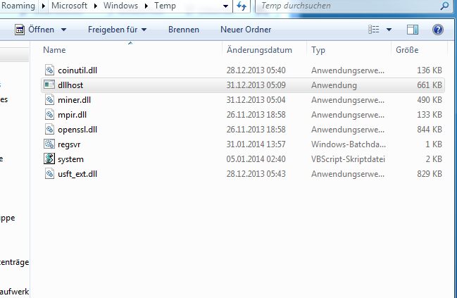

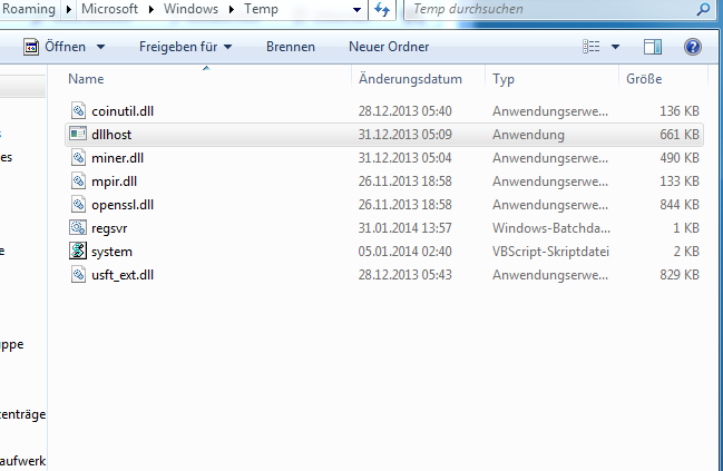

Im Temp Ordner? Würde auch auf nen Virus/Trojaner etc tippen...

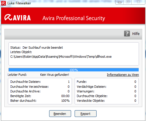

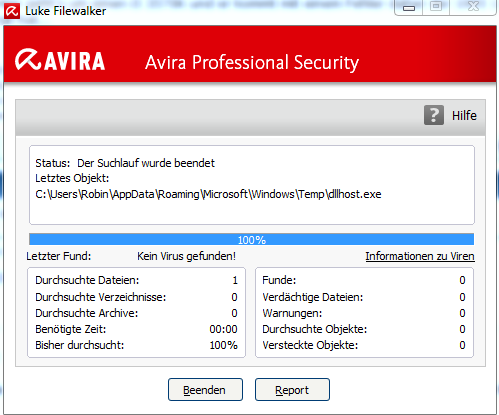

prozess manuell abschiessen. datei im temp löschen. danach system scannen!
welchen virenscanner hast du installiert? wenn es ein guter wäre, sollte der solche prozesse direkt killen.....
wenn du GAR keinen hast, lade dir erstmal den kostenlosen avira runter.....der ist okay...
Leichter gesagt als getan, Prozess lässt sich nicht beenden und somit auch kein Löschen. NUR die dllhost.exe oder noch andere aus diesem Ordner?
