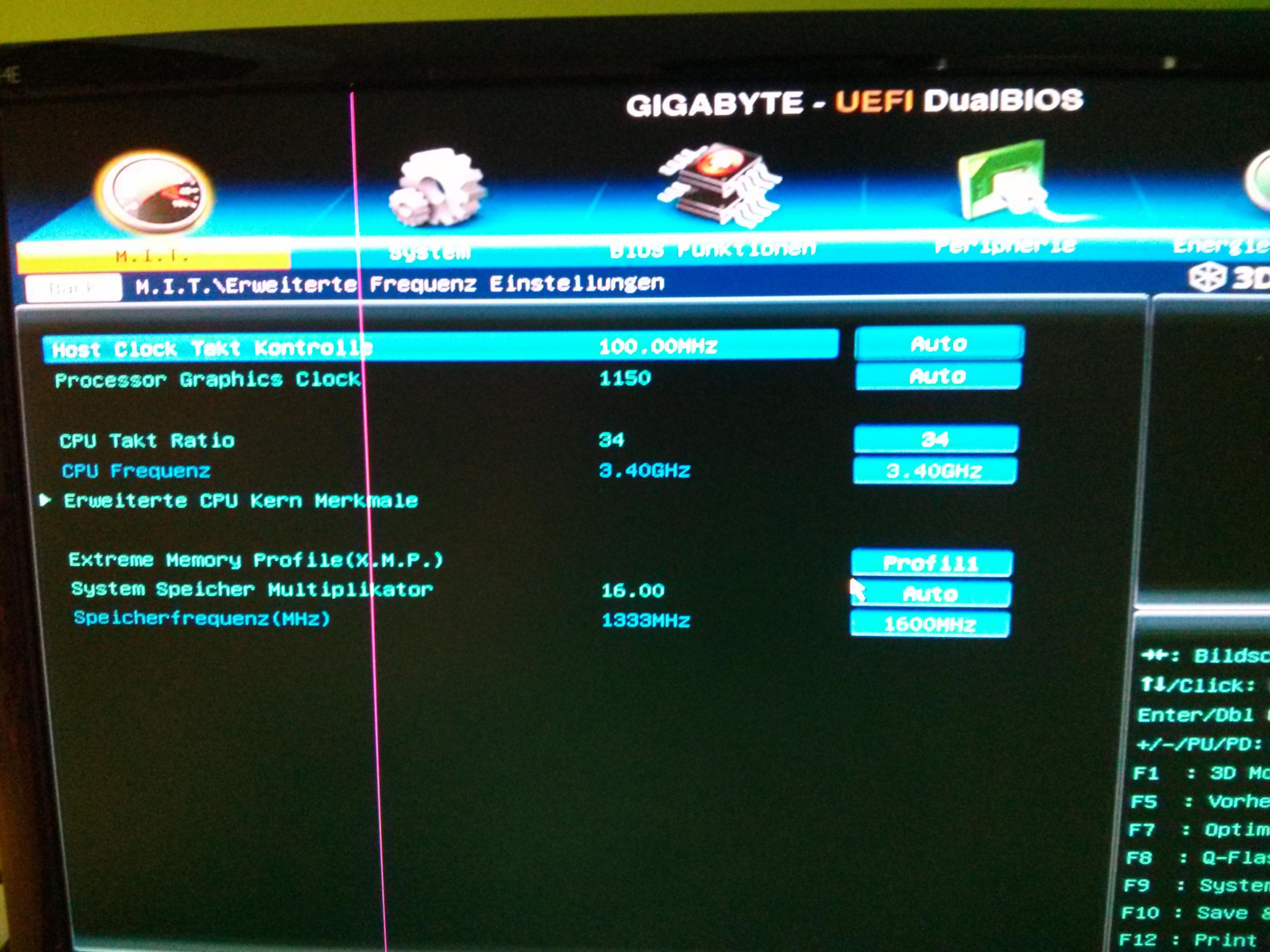

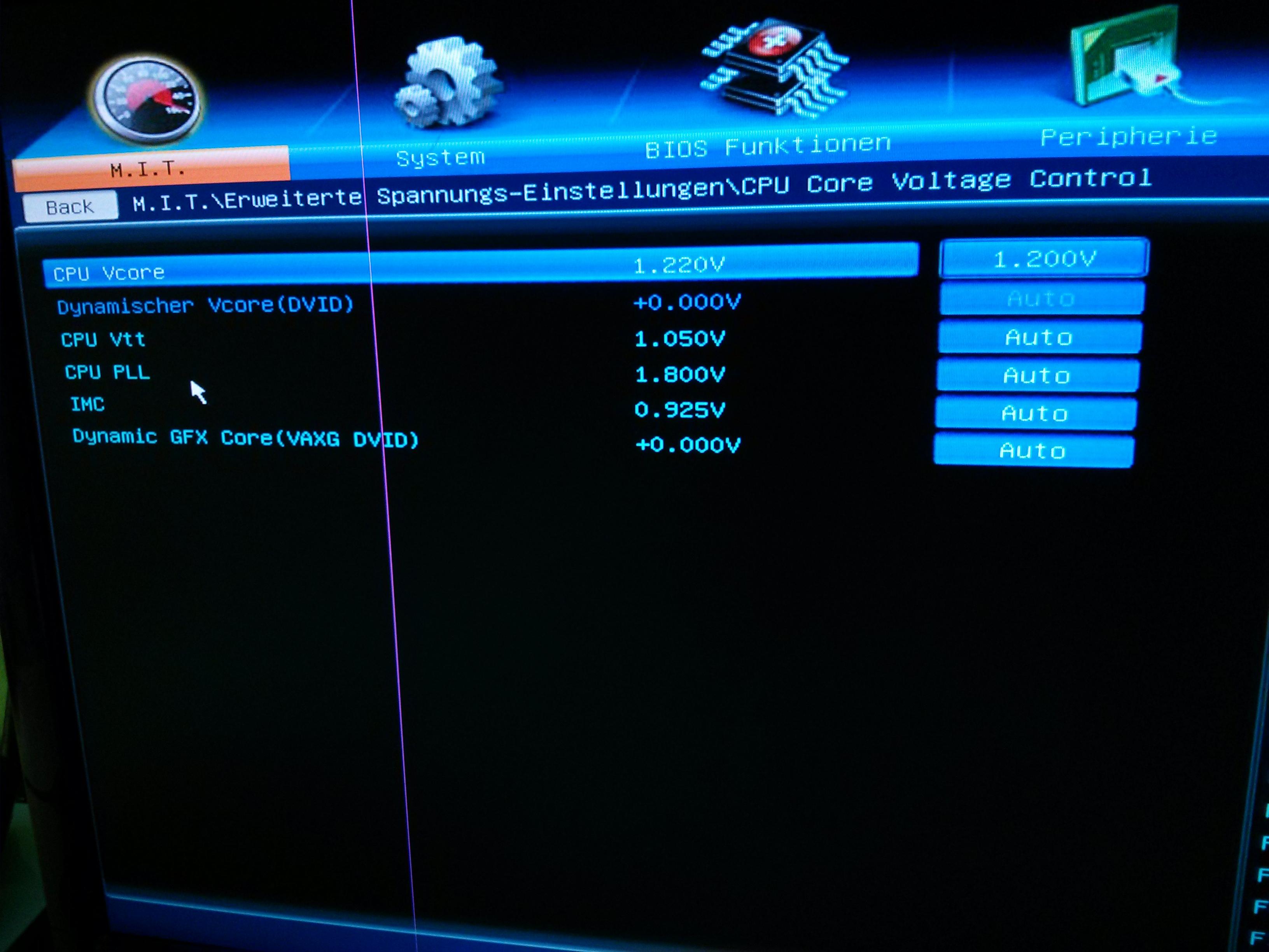

@Lönni leider nein bei meinem Gigabyte Board sieht das leider ganz anders aus schau hier :)
Das sind aber noch die Alten werte die Fotos hab ich vorm takten gemacht (Der strich in der Mitte das isn fehler von meinem Bildschirm :P )
