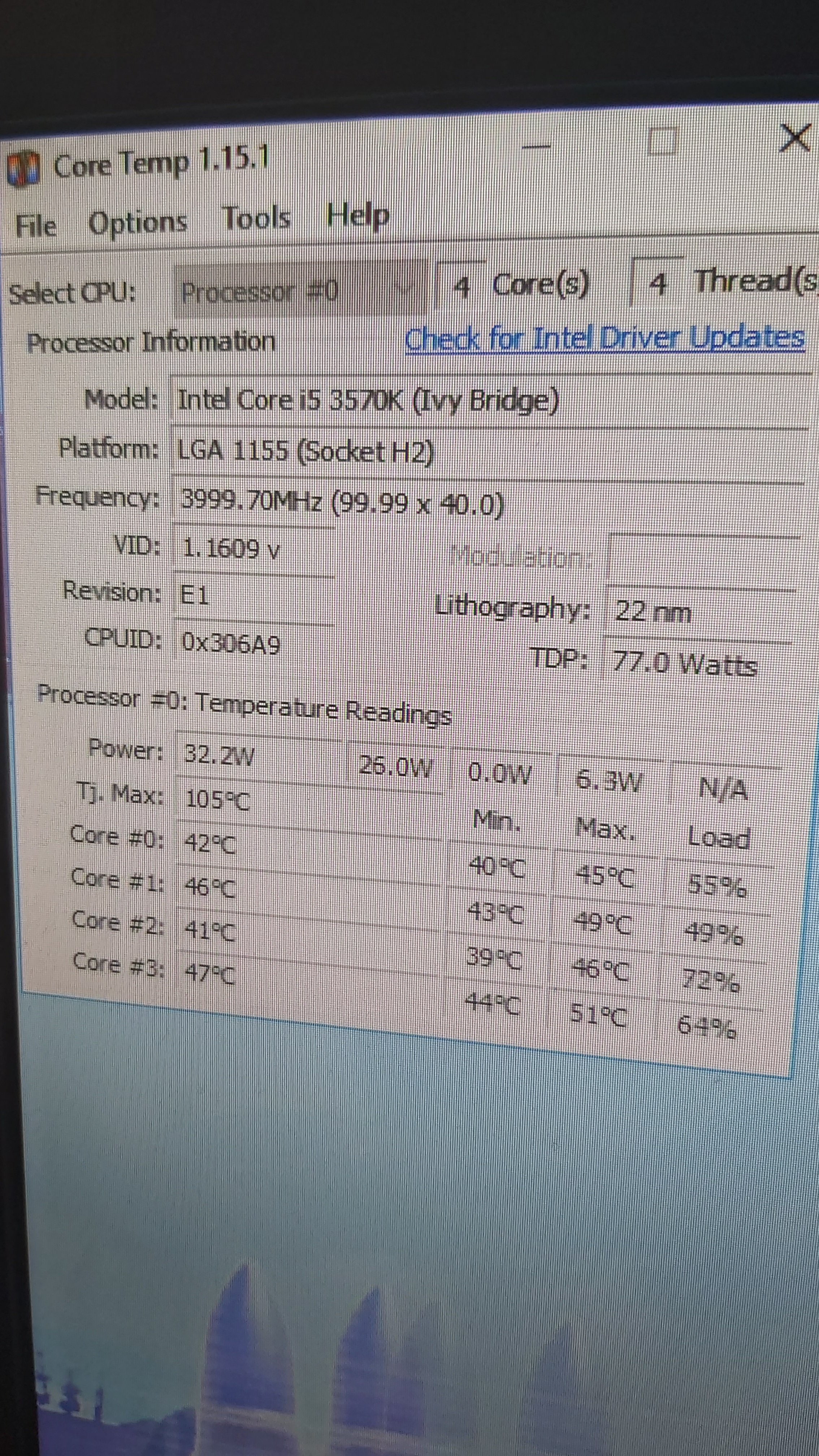

Hallo ich wollte fragen ob ich mein CPU auf 5ghz übertakten kann ich hab es von 3.4ghz auf 4ghz übertakten und hab eine temperatur von insgesamt 105° siehe bild und nun wollte ich fragen ob ich ew auf 5ghz übertakten kann ohne probleme.

welches bild? was soll man unter "eine temperatur von insgesamt 105°" verstehen? und ° was? °C? °F? °K?
5GHz macht längst nicht jeder 3570K mit.

Und wenn du jetzt schon bei 4Ghz auf 105 Grad kommst, dann würde ich sicher nicht versuchen die 5Ghz zu knacken :D

Mit welchem Kühler betreibt du dein System? Mit welchem Tool liest du die Temps aus?

Hier das bild

Seine CPU ist nicht 105 grad das ist nur TjMax

Ist okay ich lass es bei 4ghz
