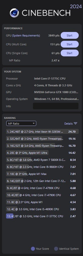

Liest hier noch jemand mit? Mir ist jetzt auch noch ein 5775C in die Hände gefallen. Vor dem Ausbau des 4790K habe ich ein paar Benchmarks mit 3DMark, Cinebench, Mafia II, Forza Horizon 5 und World War Z gemacht. Also rein synthetische Benchmarks und welche, die in den jeweiligen Spielen eingebaut sind. Überall habe ich eine extreme Minderleistung. Bei World War Z komme ich statt auf 120 FPS nur noch auf 85 FPS. Laut Internet ist die Leistung des 5775C aber identisch mit dem 4790K. Mal liegt die eine CPU vorne, und mal die andere. Je nachdem, wie gut das jeweilige Spiel den L4 Cache ausnutzen kann. Bei mir fehlt aber dermaßen viel Leistung, dass ich irgendeinen Fehler vermute. Muss man den L4 Cache evtl. noch irgendwo aktivieren?

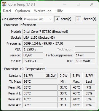

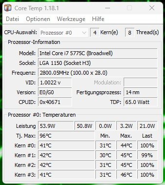

CPU scheint aus irgendeinem Grund zu throtteln:
Reaktionen: Artur_no1986

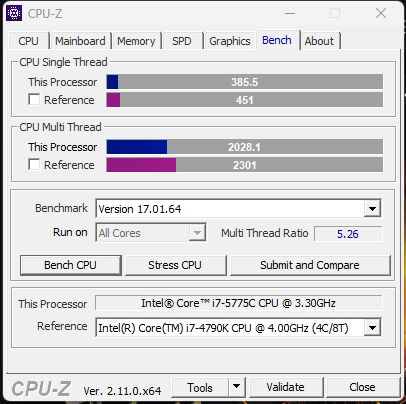

Scheint mit dem Gigabyte Z97P-D3 einfach nicht richtig zu laufen, trotz BIOS-Update und obwohl die CPU in der Kompatibilitätsliste auftaucht. Ich habe zigfach das BIOS resetet, Defaults und optimierte Einstellungen geladen, mit den Einstellungen experimentiert - nix. Der Benchmark von CPU-Z wirft Ergebnisse aus, die unter der Hälfte eines 4790K liegen.
Auf einem MSI H97 PC Mate bringt der 5775C auf Anhieb knapp die Leistung eines 4790K.

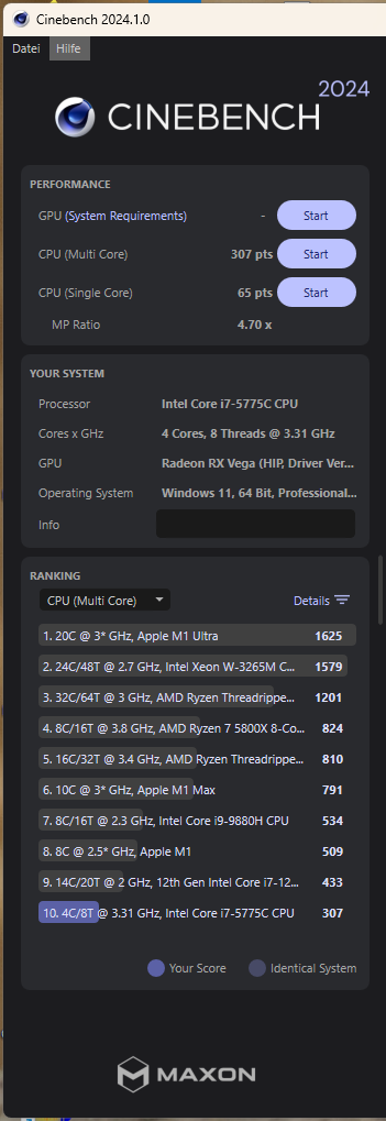

Im CB2024.1 habe ich SC 65 und MC 298 Punkte. MP-Ratio ist 4,59.
Hab keine weiteren Tests gemacht, da der PC aktuell nur dem Zweck dient Assetto Corsa Evo zu zocken, da hat sich das Upgrade gelohnt. Deutliche Verbesserung im 0,1%-Perzentil.

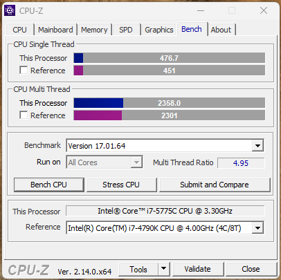

Ja, auf meinem neuen alten Asus Z97 Pro Gamer läuft der 5775C nun auch deutlich besser. Dass die 5775C recht anspruchsvoll bezüglich des Mainboards sind, war/ist häufiger zu lesen.

Ich kühle mit einem Thermalright Phantom Spirit 120 SE und komme bei 4 GHz auf 80 Grad C in Prime 95 Small FFTs. Cinebench lade ich gerade mal runter.

Nein, nicht Stock. CPU-Z im Reiter Bench die offiziellen Angaben an. CB übrigens auch:

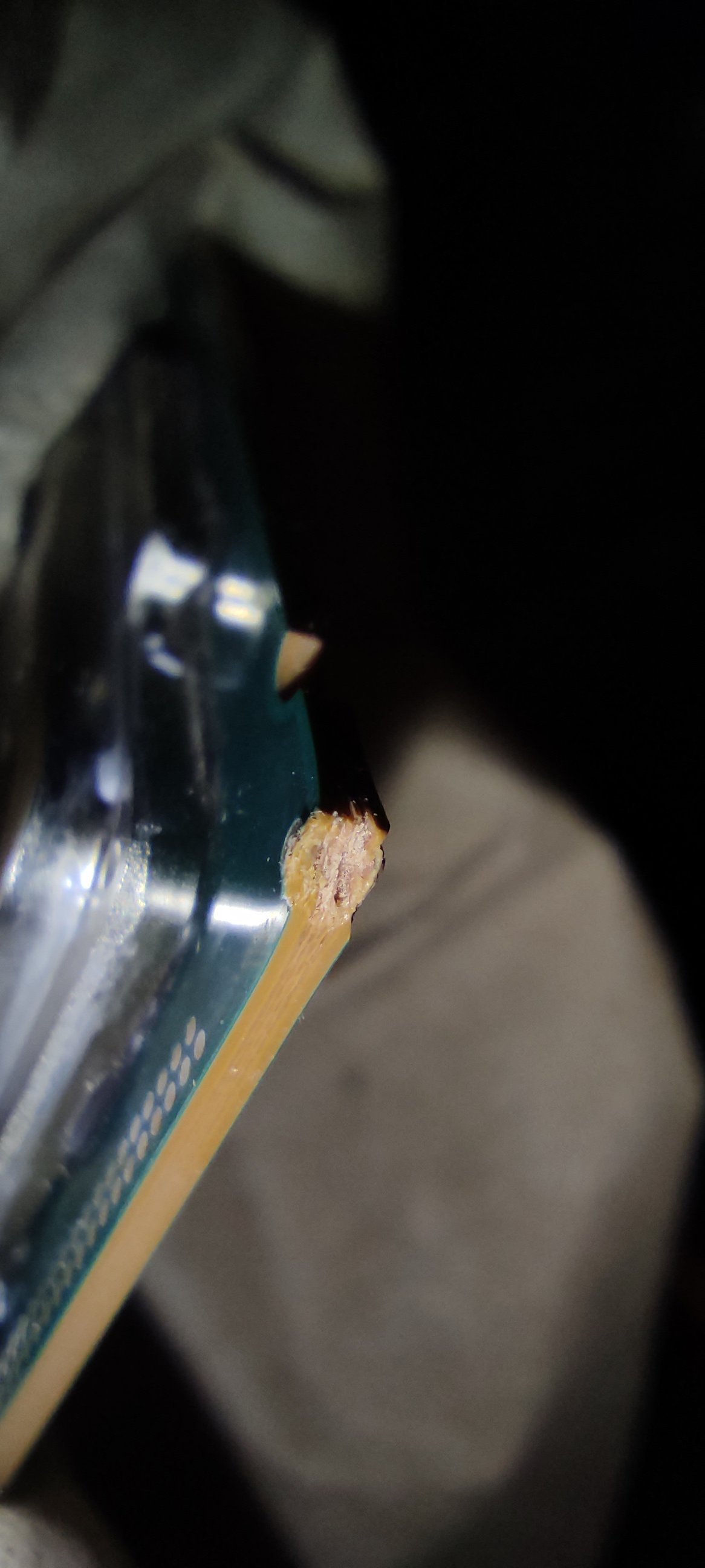

Ja kann ich nachvollziehen. Ich kann es damit für mich rechtfertigen, dass es nachhaltiger ist eine CPU noch länger zu nutzen wenn man sie stärker übertaktet, als dass sie rumliegt und gar nichts macht. Mein Exemplar scheint ja eh schon entweder gefallen oder geköpft worden zu sein (s. Anhang) und auch kein Golden Sample. Zur "Not" gibt es aus China genug Ersatz aktuell.

Nein, nicht Stock
Ah sorry, war schon spät gesetern, sehe erst jetzt, dass da 4,0 steht.

Ja gut mit einem guten Exemplar würde ich es vermutlich auch nicht machen. Ich habe den Verkäufer von meinem aufgrund des entdeckten Schadens gefragt, ob er ihn geköpft hat. Das wird er mir sicher nicht verraten, aber spricht alles dafür. Der Schaden kann nicht von einem normalen Fall aus 1,2m kommen (denk ich). Es ist genau die Ecke gegenüber der Eckmarkierung, auf die man beim Köpfen den Druck anwenden soll. Die schlechten Temperaturen trotz AIO würden auch dafür sprechen, dass vielleicht die Wärmeleitpaste, die nach dem Köpfen verwendet wurde, jetzt gealtert ist. Aberbja alles wilde Spekulationen bis jetzt.
