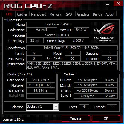

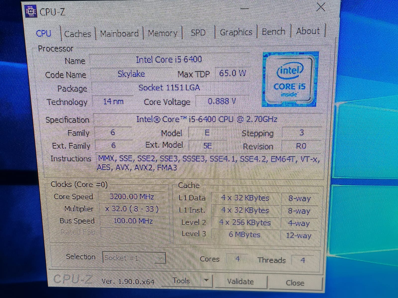

Hier mal ein Bildvergleich:
Aktuelle CPU:
Alte CPU:
Also was jetzt? :D

es geht nicht, da die CPUs unterschiedliche Sockel nutzen.
auf deinem Board geht nur die 4. und 5. Core i Generation, die 6. und 7. Core i Generation nutzt ein anderen Sockel
Die CPU´s haben unterschiedliche Sockel. Der Wechsel würde nicht klappen.
