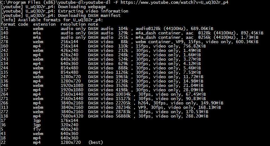

Ich habe mal eine Liste der Datenraten von Youtube angehangen.
Sat ist bei 16 Mbit/s 720p@50 fps
Blue ray ist bei 25-50 Mbit/s bei 1080p24, 25, 30, 48, 50 ,60.
DVBT-2 ist bei 1080p25/720p50 bei 1700 kbit/s H265. Ist nur mit H265 anschaulich.
