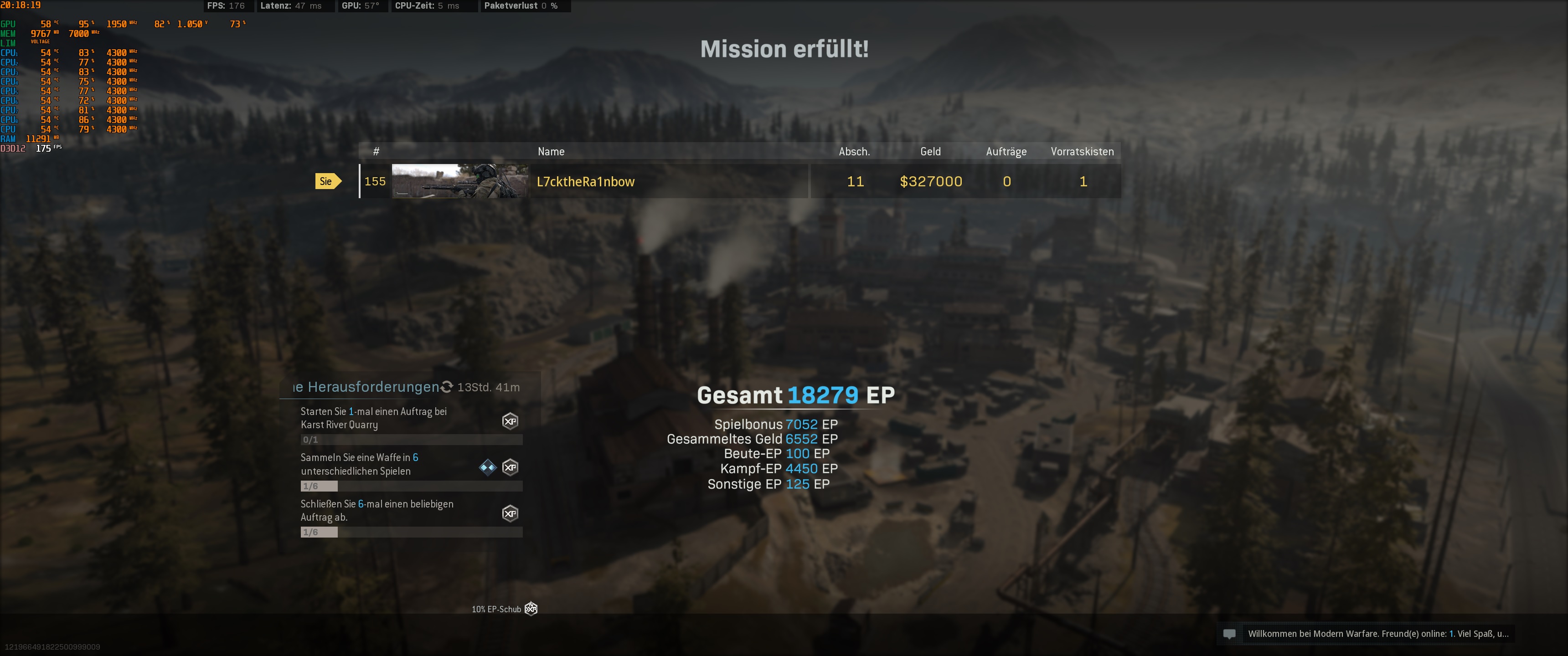

So, ich habe alle Probleme gelöst!
Wenn ich den 3300X simuliere, muss ich auch hier 1+1 / x2 nehmen. Damit habe ich 4 Kerne / 8 Threads und habe das händische OC rausgenommen. Damit taktet die CPU, wie der 3300X aus dem Laden auch, mit 4.3Ghz Allcore.
Es gibt im Spiel keinerlei Ruckler mehr!
Ich kann den 3300X damit absolut empfehlen, gerade für die 128€. Die Performance ist nun viel besser als angenommen. Im Spiel liege ich so bei 130-170 FPS und das mit nur 4 Kernen und 8 Threads. Absolut beachtlich was da an Leistung rausgehauen wird.
Auch ist die Auslastung der CPU nun nich mehr konstant bei 100%, sondern bei 80-90%. Auch die Frametimes sind absolut sauber!
Ich bin gerade total verblüfft, dass es nur an der Konfiguration der CCD lag.
