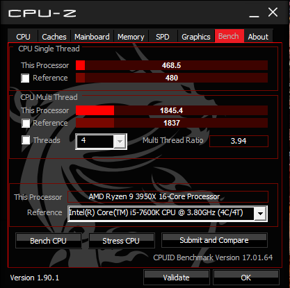

Ich versuche mal irgendwie Deine CPU zu simulieren und gucke mal was wirklich etwas bringen würde. Ich stelle das Spiel mal auf 1080P, die GPU limitiert dann auf Low kaum noch.

Kannst Du mal bitte eben den CPU-Z Benchmark laufen lassen?
Ich habe fast eine Punktlandung auf einem 7600K. Kommen die Werte bei Dir in etwa auch hin?
