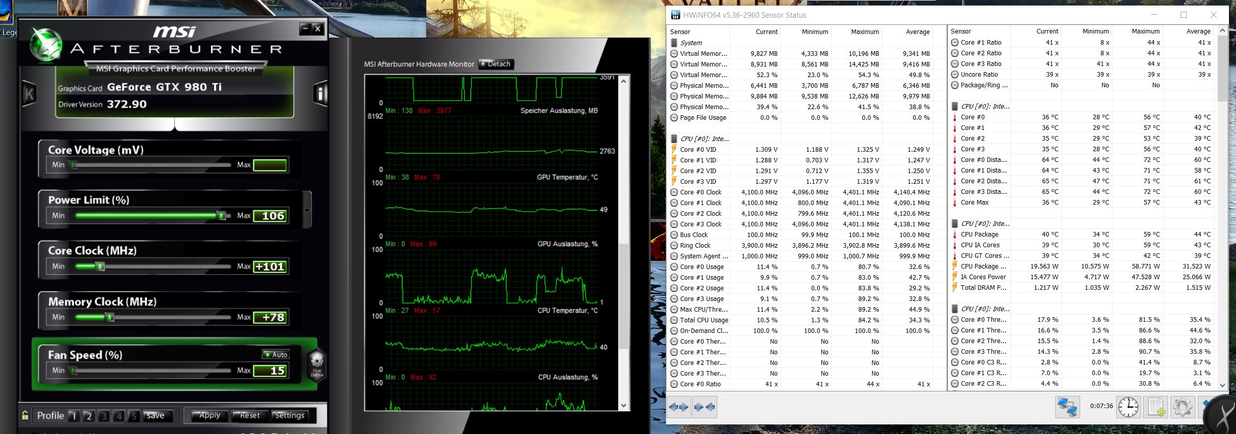

Taktet die CPU auch wirklich hoch? Wie ist denn die Temperatur bei Last?
Während der Benchmark läuft bitte den Takt und die Temperatur der relevanten Komponenten beobachten. Z.B. mit HWInfo64.

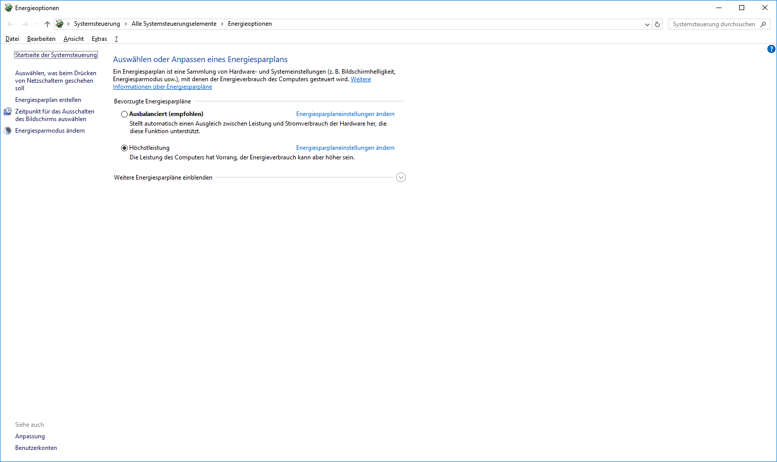

Weder CPU noch GPU sind voll ausgelastet? Schnellversuch für Abhilfe: Stell mal in Windows das Energieprofil auf "Höchstleistung", das behebt die Problematik, dass die CPU-Kerne zu langsam aus ihrem Schlafmodus zurückkehren.

Nochmals meine Frage: Wie sieht die Energiespar-Einstellung in Deinem Windows aus?

Anbei mal die Werte während ich bei Fallout 4 durch die Landschaft spaziert bin (Extreme Einstellungen, 35FPS)
@Faust2001: Energieoption ist auf "Höchstleistung" gestelt

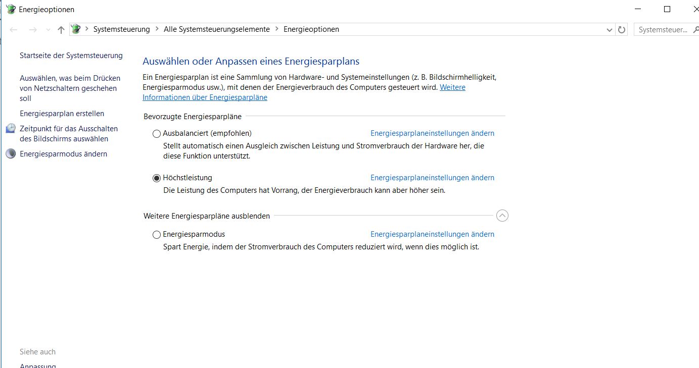

Energieoption steht auf Höchstleistung :(

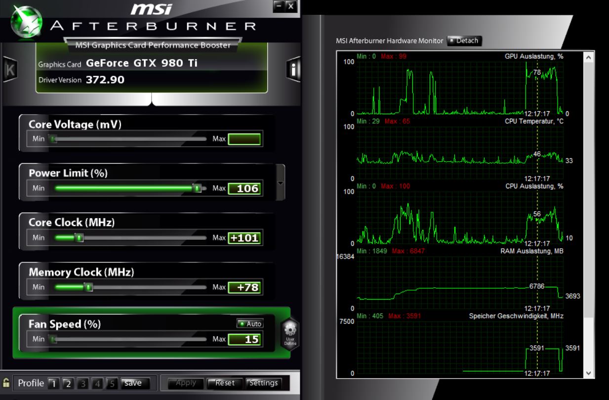

könntest du das diagrammfester etwas weiter aufziehen? wichtig wäre cpu bzw. gpu auslastung und speicher (ram, vram). und markiere bitte, wann du ingame warst und wann nicht.
von MSI Fireburner oder HWinfo?
PS: Ich habe NICHTS geändert, einfach eine Hand voll Benchmarks und Stresstests laufen lassen um Temperaturen etc zu überprüfen und nun läuft Fallout 4 wieder auf stabilen 60Fps...
Anbei ein Screenshot vom Fireburner

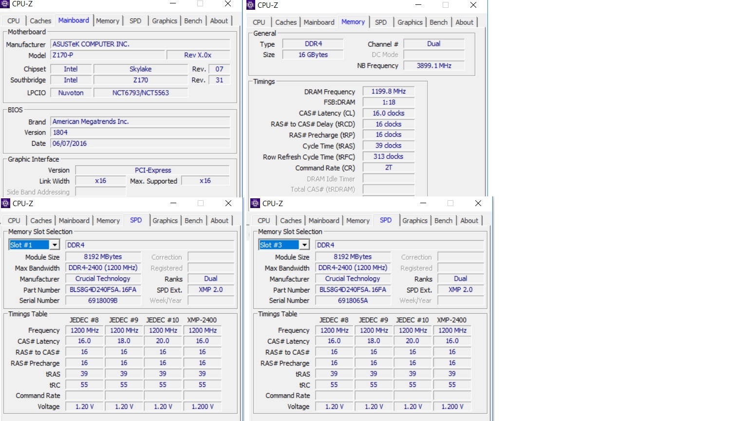

https://www.computerbase.de/downloads/systemtools/cpu-z/
Die Daten zu "Mainboard/Memory/spd Slot 1 bis 4" würden mich interessieren.
anbei die gewünschten Infos als Screenshot
PS: Nachdem es vor 2h offensichtlich lief (und keiner weiß warum) war der Rechner nun 2h ausgeschaltet. Eben eingeschaltet und es geht wieder nicht bzw. die Leistung ist wieder nicht vorhanden...

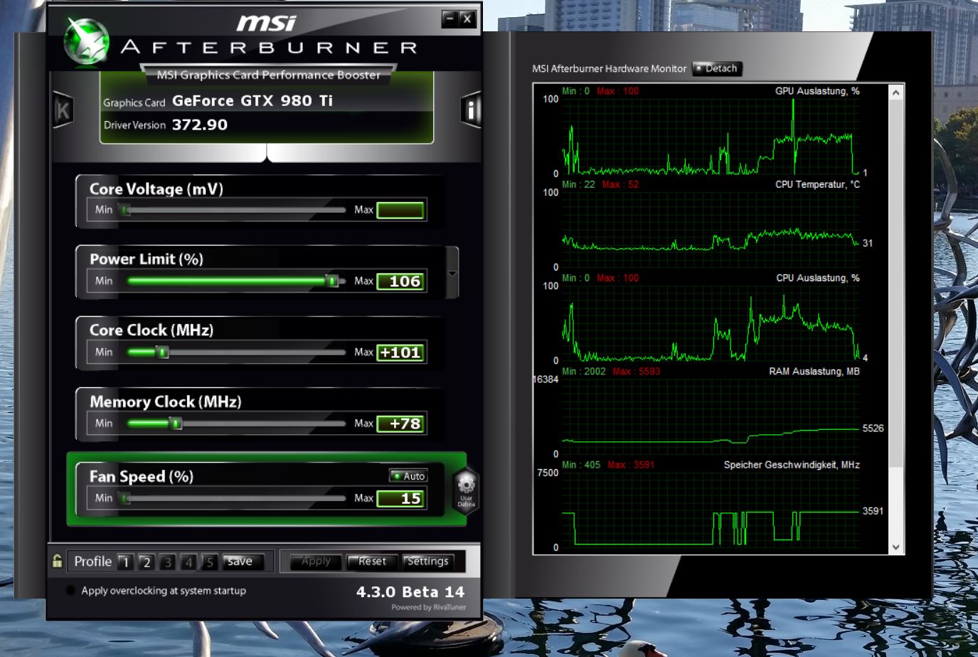

Anbei die Diagramme im schlechten Zustand:
Wenn es hilft:
Info 1: Auch die Ladezeit von Fallout steigt auf fast eine Minute, während er im "Potenten" Status 5-10sek das Spiel lädt.
Info 2: Im "schwachen" Status komme ich selbst im Hauptmenü von Fallout kaum über 40FPS, während er im "potenten Status" auch dort die konstanten 60FPS hat

Aus den CPU-Z-Daten ist KEIN Fehler ersichtlich.
