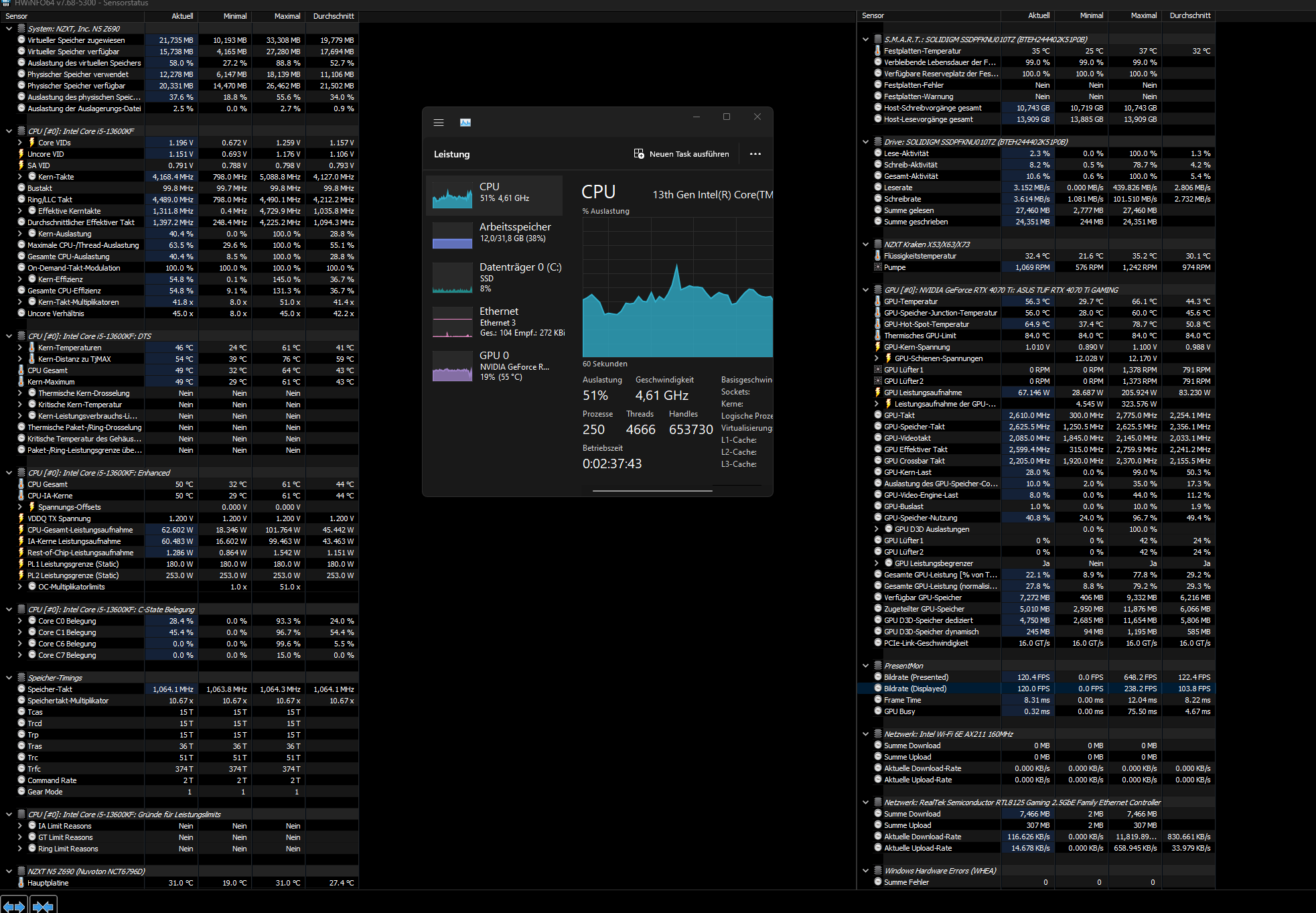

Angefügt hab ich ein Bild von Hw-Info und dem Taskmanager.

Temperatur checken... .. passen ..gerade geschaut.
Was erzeugt so viel Last im Leerlauf.. gerade GPU und CPU arbeiten.

dein Ram läuft zurzeit nur mit DDR4-2133Mhz anstatt 3600Mhz.
Müsstest ins Bios gehen und mal XMP Profile laden.
Deine CPU unterstützt offiziell DDR4-3200 falls die XMP 3600 nicht stabil laufen, den Ram auf 3200 testen.

Hi, hätte ich erwähnen müssen.
Hab das Bild aufgenommen als ich nebenbei League of Legends laufen hatte.

Die Temperaturen stehen im Bild von der Hw-Info
Auflösung ist 2550x1440p. Spiel war jetzt Testweise league of legends auf max Einstellungen.

Ram XMP Laden, da nur 2133MHZ läuft.
Software die du nicht benötigst deinstallieren und Autostart aufräumen. 250 Prozesse sind viel zu viel.
Da kann aber irgendwas nicht stimmen wenn die CPU nur maximal 101 watt verbraucht hat, oder wurde
während der HWInfo-Session kein richtiger Belastungstest gemacht ?

Wenn so eine SSD ohne DRAM-Cache über einen bestimmten Grad gefüllt ist, entwickelt die auch schon mal
ein merkwürdiges Verhalten.

Nuja, mit diesen Speichertimings und womöglich ohne rBar, und wie oben schon bemerkt eine SSD ohne DRAM Cache.
