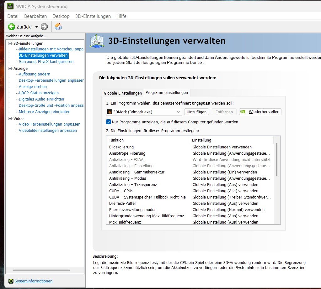

Kann sein dass das Spiel mit einer integrierte IGPU startet und nicht mit 4050.
Du kannst es manuell zuweisen mit welche Grafikeinheit das Spiel starten sollte.
Müsste irgendwo hier sein:
Evtl auch in Windows Energieoptionen die Höchstleistung wählen.
