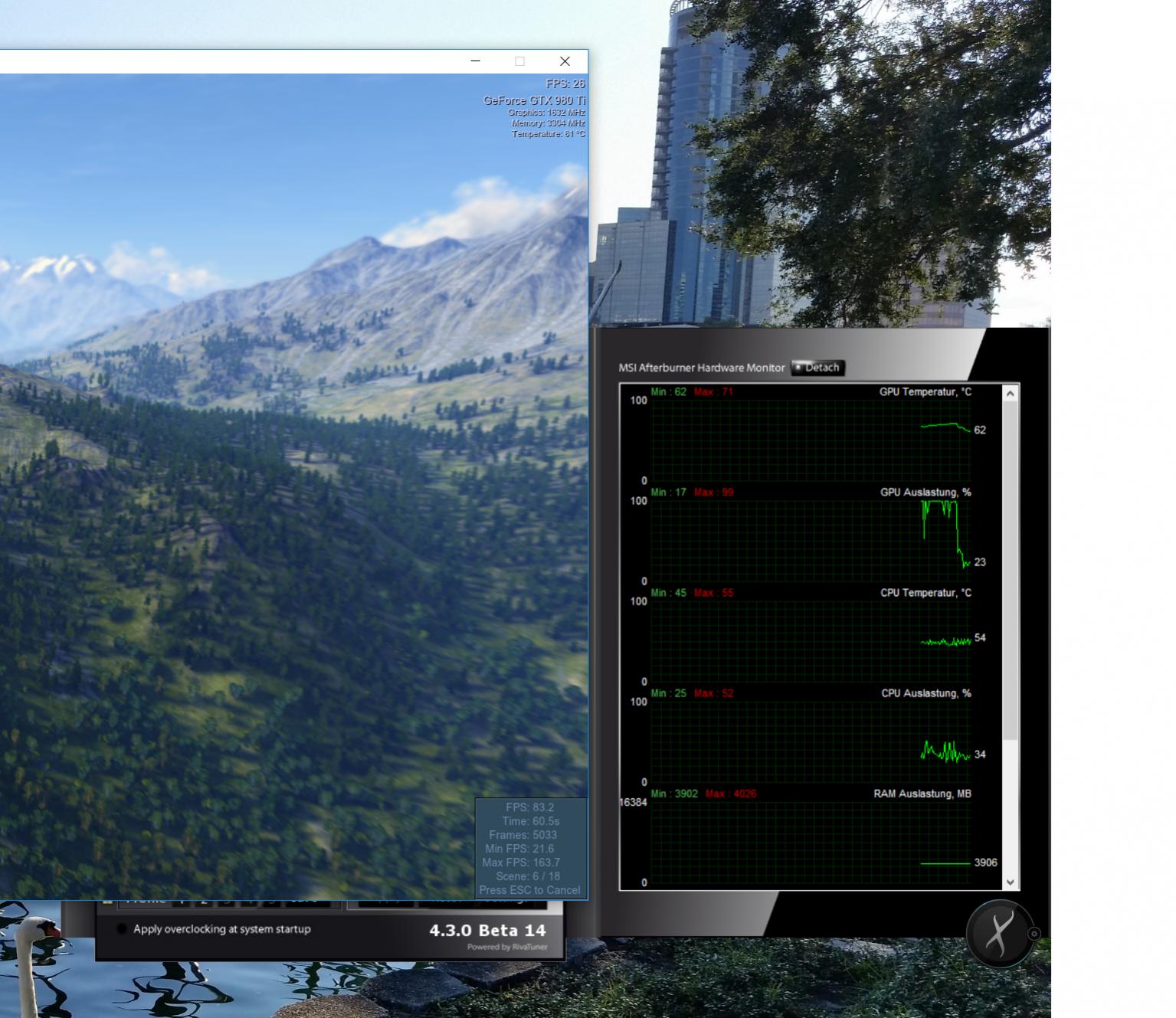

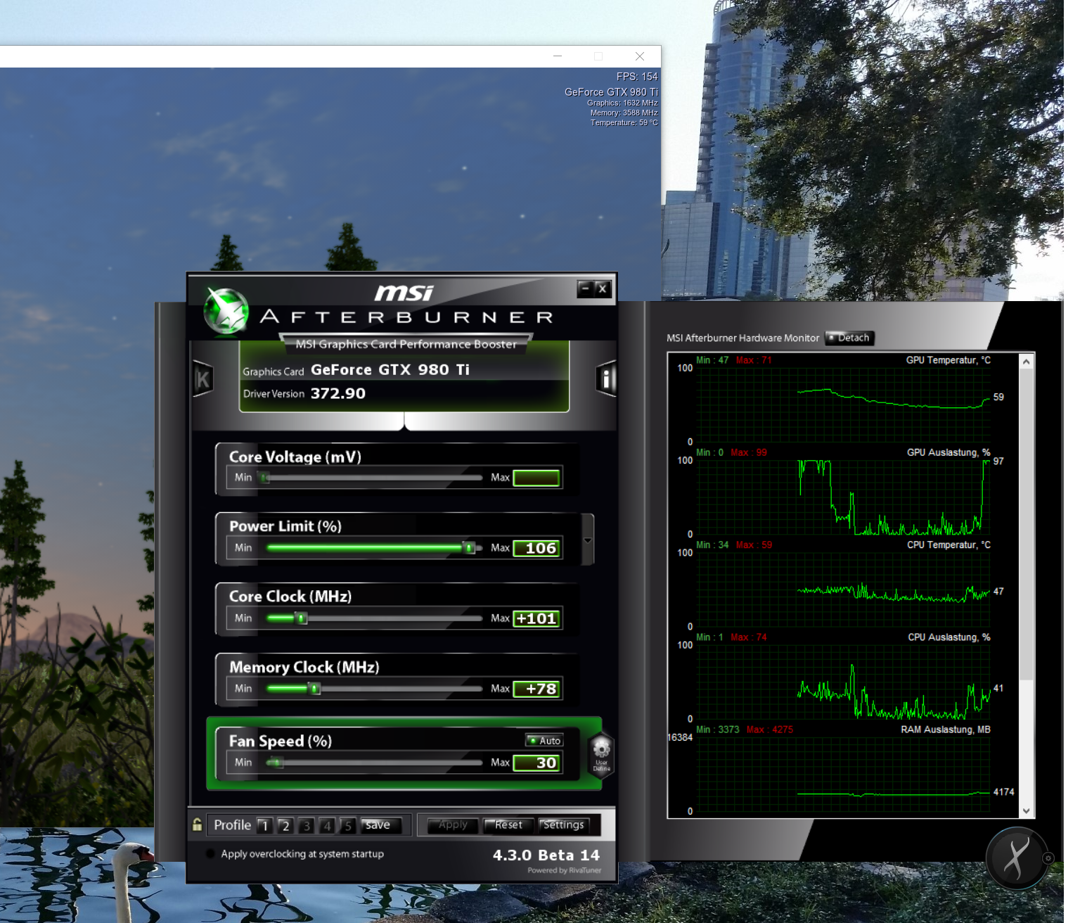

So langsam wird es abstrus. Ich nutze gerade den Valley Benchmark 1.0 da dieser einfach schnell lädt und mir die Frames anzeigt.
Nun ist es so, dass ich den Test im Fenstermodus laufen lasse und eine schlechte Leistung habe (unter 30FPS) und die GPU Aktivität auf 20% fällt.
Sobald ich aber woanders hinklicke (z.B. wie im Bild MDI Afterburner auswähle) und den Benchmark im Hintergrund weiterlaufen lassen, steigt meine Grafikauslastung auf das Maximum und ich erhalte über 120FPS...
Das is doch unfassbar...
Das geht wirklich auf Knopfdruck...
(PS: Fallout atm wieder nur auf 30-40 Fps...)

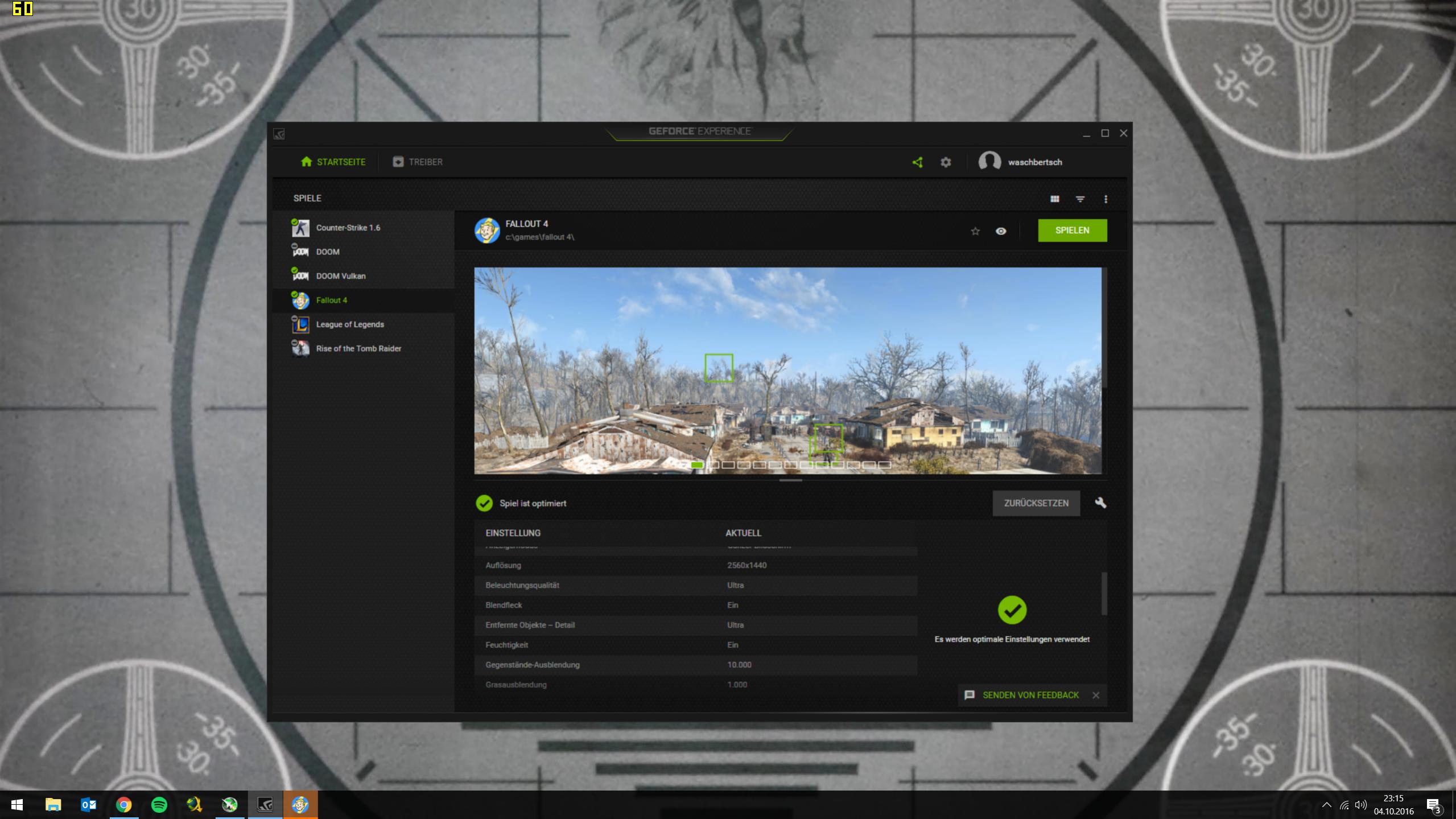

Die Theorie scheint sich etwas zu bekräftigen. Wenn ich Fallout über "Nvidia Experience" starte, öffenet sich das Spiel "im Hintergrund" und läuft mit stabilen 60FPS an. Sobald ich dann aber auf das Spiel draufgehe droppen die FPS auf +-35Fps...
Weiterhin habe ich keine Ahnung wie ich dieses Problem gelöst bekomme und warum er manchmal die vollen 60Fps bringt auch wenn man direkt im Spiel (oder Benchmark etc) drin ist :/

emeraldmine schrieb:
MUSS "Nvidia Experience" dran schuld sein. Ich würds deinstallieren.
nach 4 Neustarts ohne Nvidia Experience auf der Platte kann ich bestätigen dass es bisher jedesmal einwandfrei lief!
a) ja wahnsinn, danke! Das freut mich riesig!
b) woher konntest du jetzt das Programm ausmachen? Gibt es das öfter? würde mich nun einfach interessieren!
Danke und LG!
