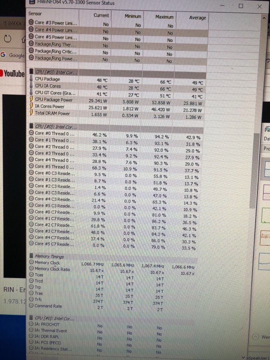

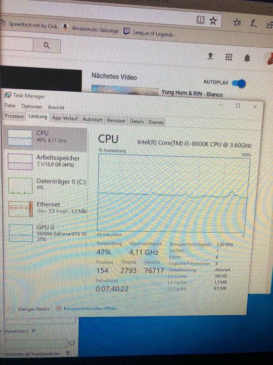

Mach doch mal nen Screenshot von der Abteilung "Leistung" des Taskmanagers damit man mal auf einen Blick sehen kann was da genau passiert. Aber den Stream dann auch vorher mal 5 Mins laufen lassen damit man im Taskmanager auch die Historie sehen kann.
unter diesen stats war es, sehr komisch weil laut den stats liegt es nicht an der Hardware
