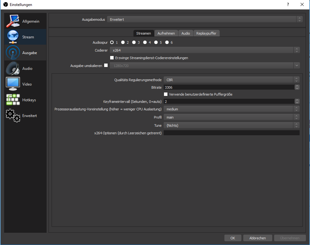

1. Ich hab schon alles mögliche durch, Bitraten, x264 und nvenc, 30/48/60 FPS. 60/120/144 Hz, G-Sync an und aus usw.
2. Merkwürdig finde ich: Ark läuft 1. Monitor und OBS auf 2. Monitor. Selbst die Vorschau ruckelt ohne stream wenn ich das Spiel im Fokus habe ca. 22 FPS und weniger, also aktiv spiele. Wenn ich nun auf OBS Klicke, Ark bleibt im Vollbild und läuft normal weiter, dann hab ich in der Vorschau 60 FPS, klick ich wieder ins Spiel brechen die FPS ein.
3. Ich muss die Grafik in Ark auf super mies stellen um gute FPS zu bekommen, aber selbst dann läuft der stream nicht gut, obwohl ich in Ark locker 80+ FPS habe und laut OBS 60.
4. Ich kann mir irgendwie nicht vorstellen, dass mein Rechner zu schlecht ist um Ark in 720p 60/30 FPS und halbwegs hübscher Grafik zu streamen.
5. CPU Auslastung ist bei OBS nie über 20%, meist hab ich sowas wie 8% oder 15% Auslastung bei z.B. 18 FPS oder 3% und 10 FPS oder 1,3% und 20 FPS.
Ich weiß nicht weiter, was soll ich einstellen bzw. was sollte eigentlich funktionieren? Andere streamen problemlos mit x264 und Shadowplay wollte ich nicht unbedingt nutzen.

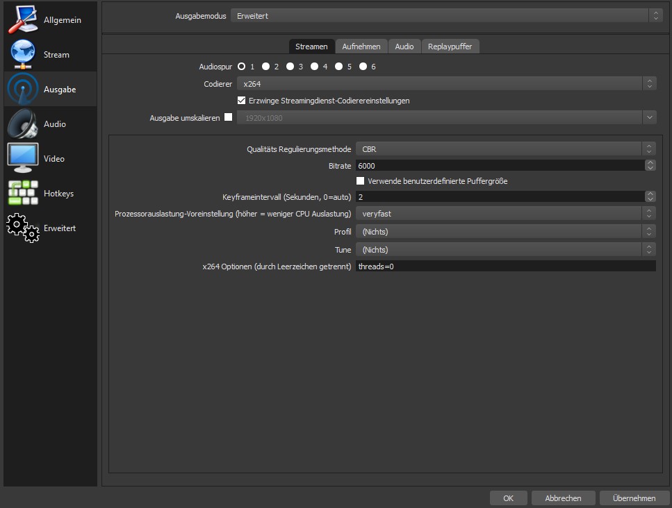

Schon Probiert?

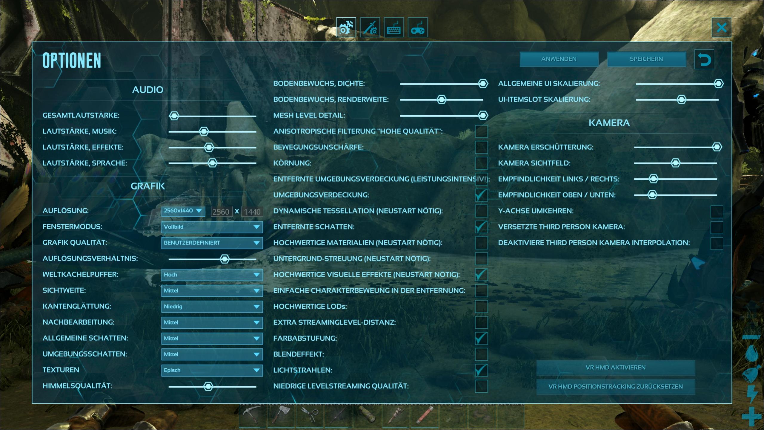

Hab ich nun probiert, also wenn ich in Ark das Auflösungsverhältnis stark runter drehe ist es streambar. Für mich sieht es leider dank mieser Auflösung nicht so dolle aus :D, da ich Natives WQHD gewohnt bin.
Hatte 0,4% verworfene Frames
OBS aktuell/neuinstalliert? Zu viel Zeug in der Scene?
Mal QSV ausprobiert? Dazu musst du die Onboard Grafikkarte im BIOS aktivieren, dann kannst du der Grafikchip vom i7 zum rendern verwenden.
Scene nichts drin, nur Stream. OBS ist aktuell. Quicksync... hatte ich auch schon drüber nachgedacht, aber soll nicht viel bringen. Es wurde in den meisten Fällen geschrieben: am besten x264 nutzen.
Ich vermute Ark frisst zuviel Leistung. So muss ich ca. zocken damit der Stream ok läuft, bin nicht sicher obs noch besser geht (mit anderen Einstellungen oder so)

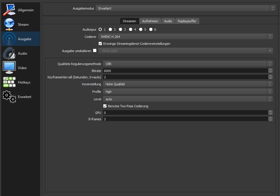

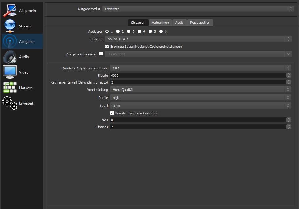

1. Die CPU ist der Schlüssel zum Erfolg und die richtigen Spiele. WoW zb. brauch eine hohe Single-Core Leistung, muss ich dann über die Graka streamen. Ein Streaming PC macht vieles besser und leichter, aber die Kosten sind oft Overkill wenn du noch am Anfang stehst.
Schau dir zb. mal https://m.twitch.tv/staiy an und guck dir unten das Setup an.
Dann schau mal die Qualität, die ist wirklich abnormal gut, aber das Setup für den Streaming Rechner auch extrem..
2. Nein, jeder streamt in 720p, ich spiele auch primär in WQHD.
3. Nein, habs wie gesagt auch gemacht und hatte keine Probleme, meine Qualität wäre nur noch durch einen Streaming Rechner optimierbar gewesen
Btw, eine schnelle Internetleitung ist auch sehr wichtig.
Viele sagen man kann mit 4 Kernen problemlos streamen, kann man auch, aber wenn man bestimmte Ansprüche hat, kommst du an 6-8 Kernen nicht vorbei. Streaming-Rechner ist dann das Non-Plus-Ultra.
Ah Danke.
Das heißt wenn du was spielst was viel CPU Leistung braucht, nimmst du encoder über die Grafikkarte und wenn nicht dann x264?

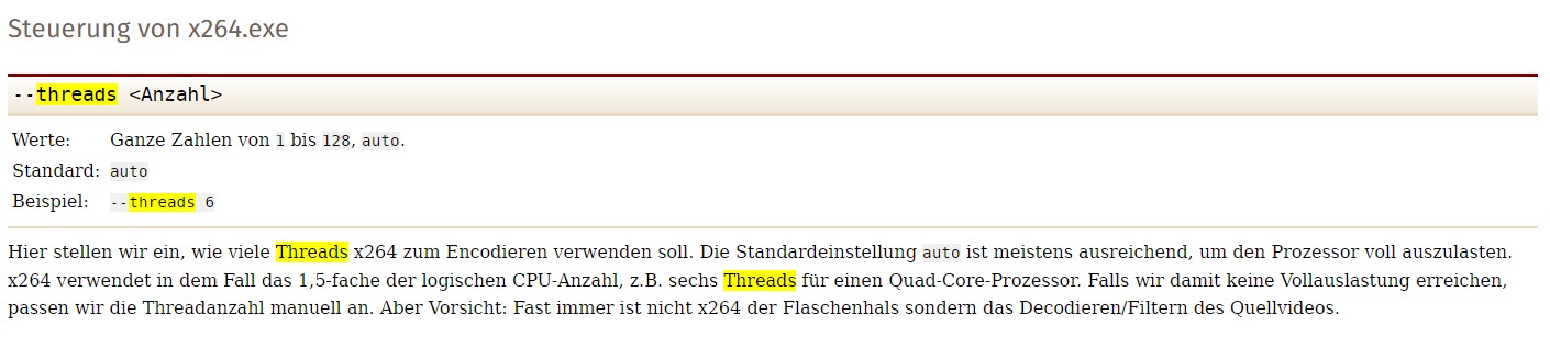

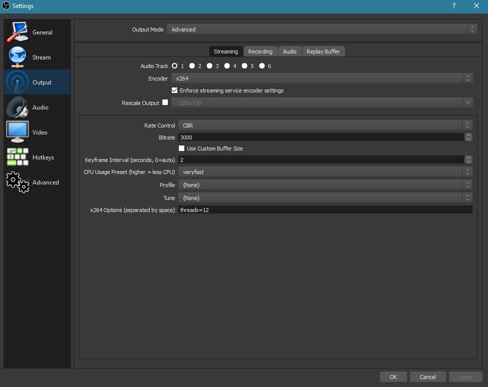

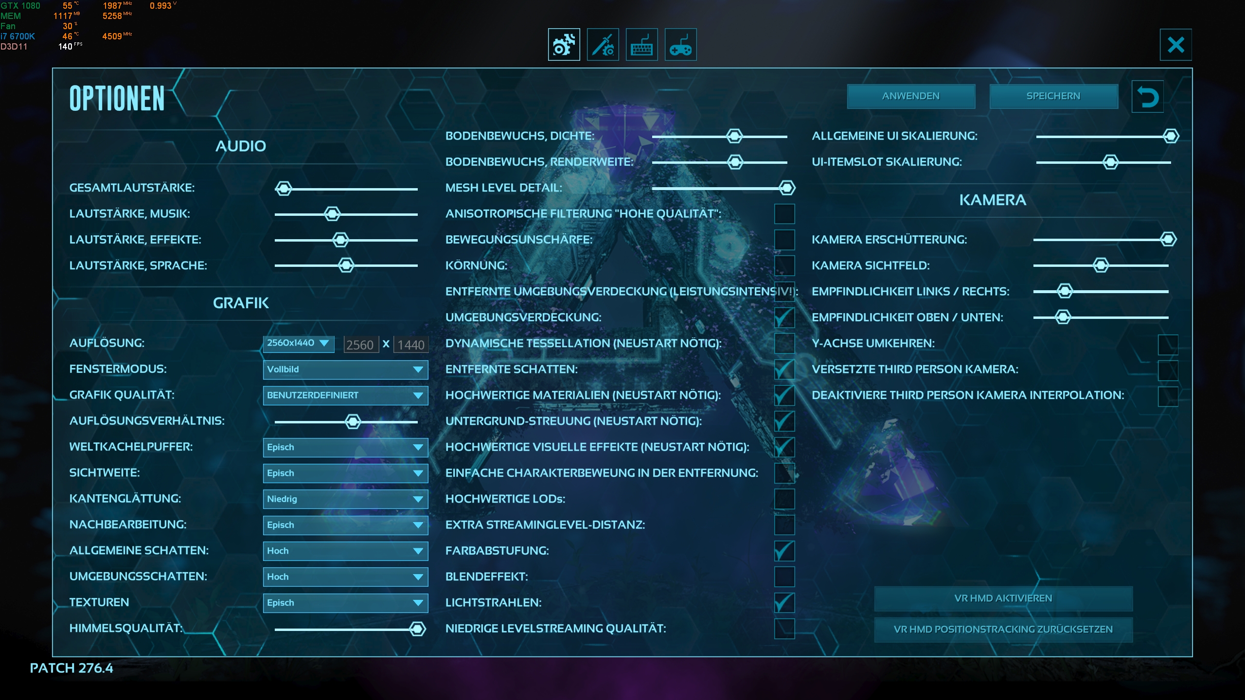

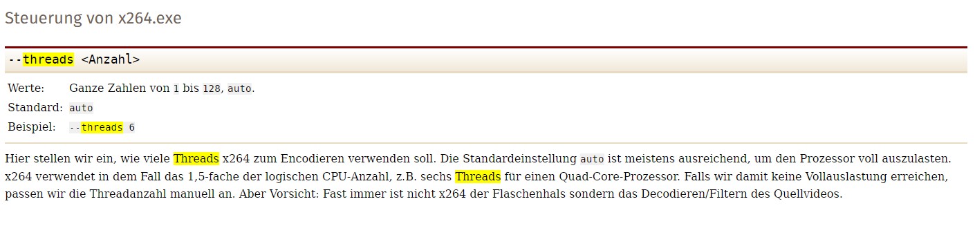

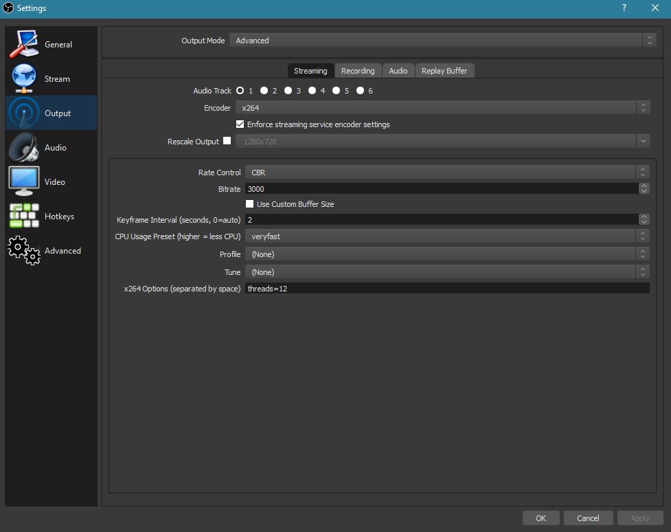

Hab mal Threads=12 genommen (getestet auch 6,8,24,64 nichts wirklich besser)

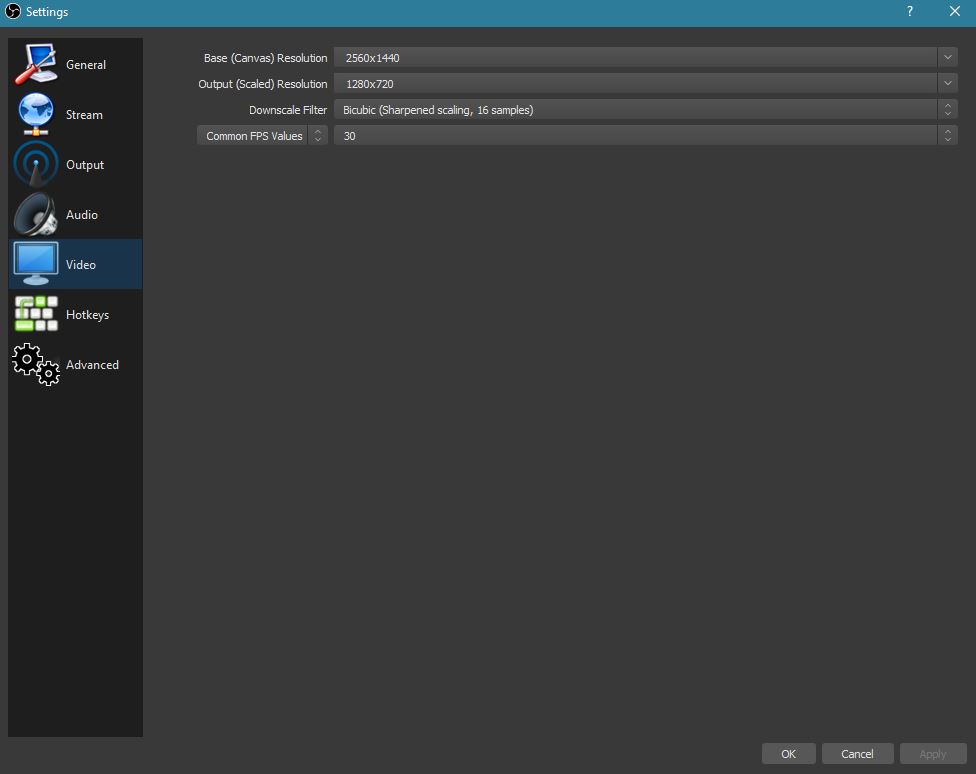

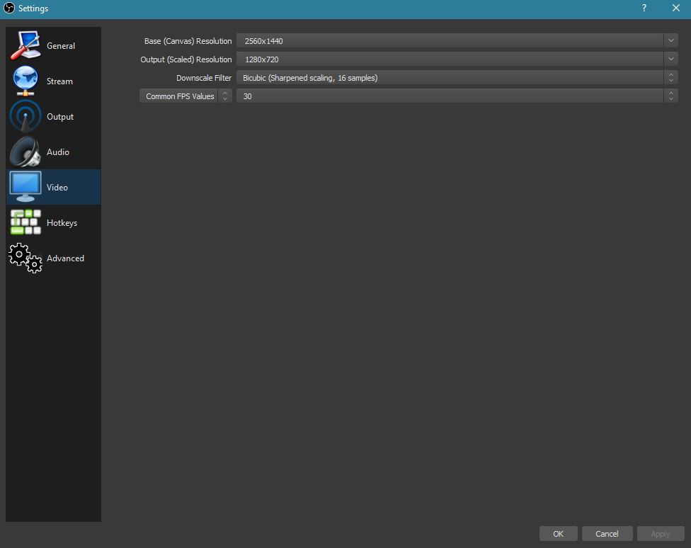

Ansonsten hab ich nun erstmal 720p 30 fps und folgende einstellungen:
Damit scheint es relativ flüssig zu laufen, aber Optik ist nicht so dolle.
So wirklich begeistert bin ich von dem ganzen nicht. Ohne streamen kann ich Ark auf komplett episch spielen :freaky: und fürs streamen muss ich sehr sehr bescheidene optik wählen.
Welche Spiele streamst du denn noch so? Und auf deine Frage: Ja, spiele die eine hohe Single-Core Leistung brauchten, habe ich über die Graka gestreamt und nicht über x264. Beste Beispiele sind WoW und Black Desert Online, alles wo viel gerechnet werden muss.. da gehört Ark mMn auch zu, aber Ark lief noch nie wirklich flüssig.

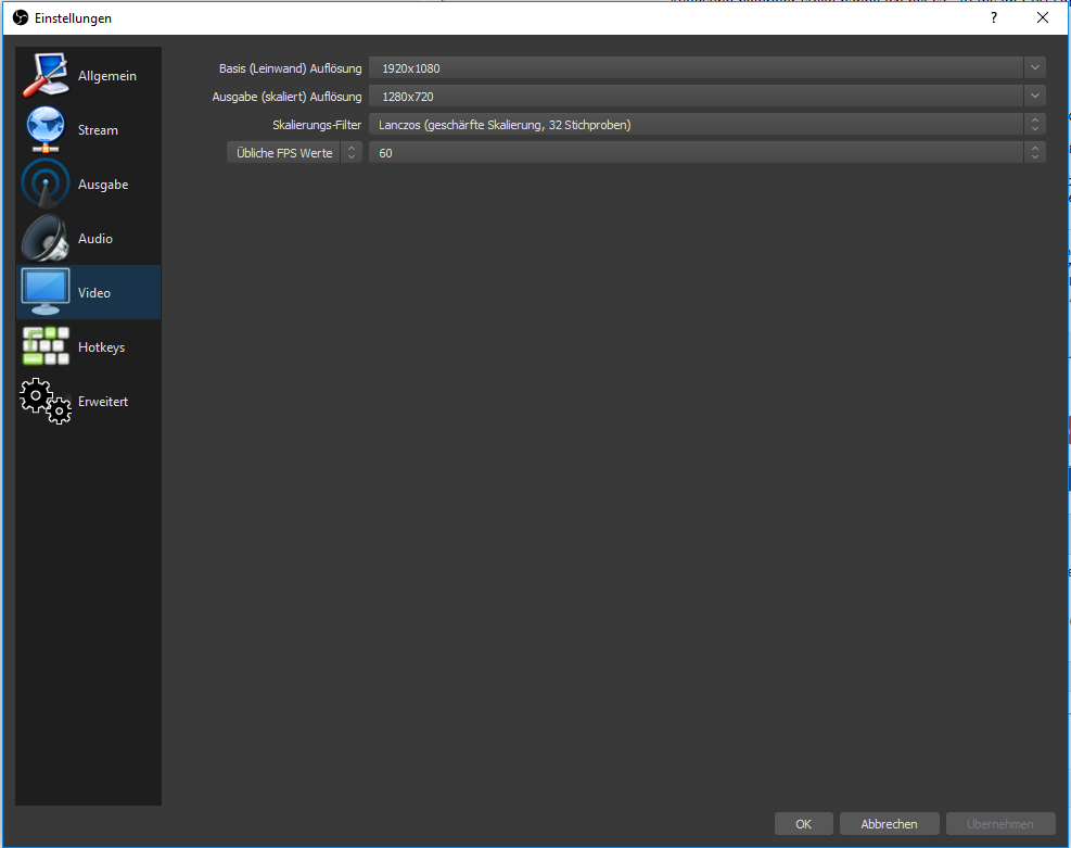

Was bringt es eigentlich die Base (Canvas) Resolution einzustellen?
Da muss doch hin was ich nutze, Monitor bzw. Spiel Nativ?
Ich hab da mal alle Optionen ausprobiert, ich zocke 1440p aber kann dann Base Resolution 720p einstellen, wird dann schon vorher weniger berechnet obwohl mehr da ist oder wie...
b-frames auf 0 setzen, da sonst bei schnellen Bewegungen die bitrate droppt
Hab mit x264 nun 3 Stunden gestreamt, zumindest lief 720p und 30 fps mit Ark problemlos durch. Wenn ich die Auflösung niedriger stelle hänge ich bei ca. 70 fps im CPU Limit. Hab nämlich auch Ark auf 720p eingestellt und OBS Base/Output Resolution auf 720p.

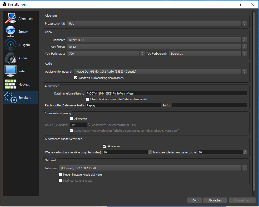

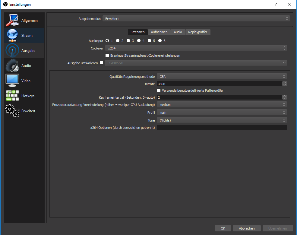

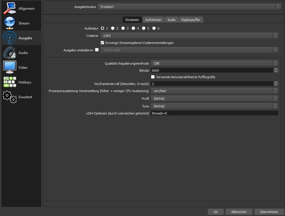

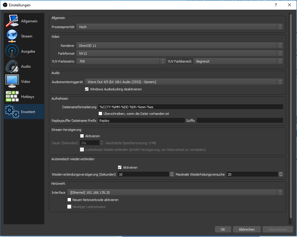

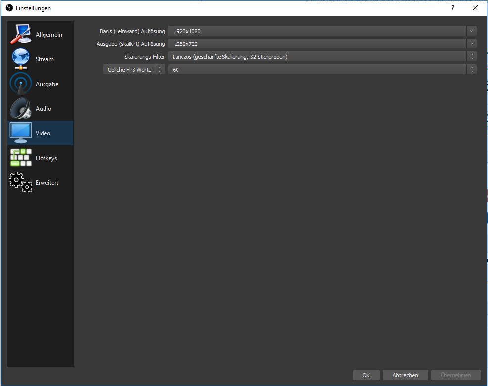

Ließ dich mal unbedingt hier ein. Den 1 schritt kannst du weglassen, OBS Studio ist bei weitem performanter.
Als nächstes Startest du ark, und gib ihm nur 2 Kerne (ohne HT), dann gibst du OBS 2 Kerne + restlichen HT Threads, und schon wirst du nen signifikanten Boost spüren.
Ich häng mal noch mein Setup an, 2 Kerne + 2 HT für die Spiele, 4 Kerne + 10 Threads für OBS ergibt 720P 60FPS mit "Medium" Encoder, und das sieht schon ziemlich gut aus. ;)
Könntest dazu noch mit bframes=8 testen, wenn's dir noch nicht gefällt.
Für nen Qually check, einfach mal vorbei schauen wenn ich Streame, bin nämlich noch am Tweaken hier und da. Qually ist bei allen die selbe.

Ok hab Ark und the Hunter erfolgreich mit 720p 60fps getestet. So gut wie keine Fehler, lags etc. Bild sah auch ok aus.
Ein paar Kleinigkeiten.
1. Hab statt medium erstmal faster genommen, werde Schrittweise weiter testen.
2. the Hunter hab ich damit auch getestet, hatte leider 0,1% dropped frames due to insufficient bandwidth/connection stalls
2.1 lief aber ansonsten gut durch mit 60 fps, im stream soll es bei Büschen Pixelig geworden sein
= Schlussfolgerung von 2. und 2.1 denke ich mal Bitrate etwas höher? hatte 3200 drin
3. Habe Ark mit 1920x1080 gezockt, wenn ich die selben Einstellungen (alles gleich) nehme und 2560x1440 (ingame optionen) zocke dann laggt der Stream ordentlich.
4. kann es sein das Base (Canvas) Resolution einstellen völlig egal ist? Hab the Hunter mit 2560x1440 gezockt und mit OBS 1440p und einmal 1080p als Base Resolution eingestellt, anscheinend kein Unterschied im stream.
