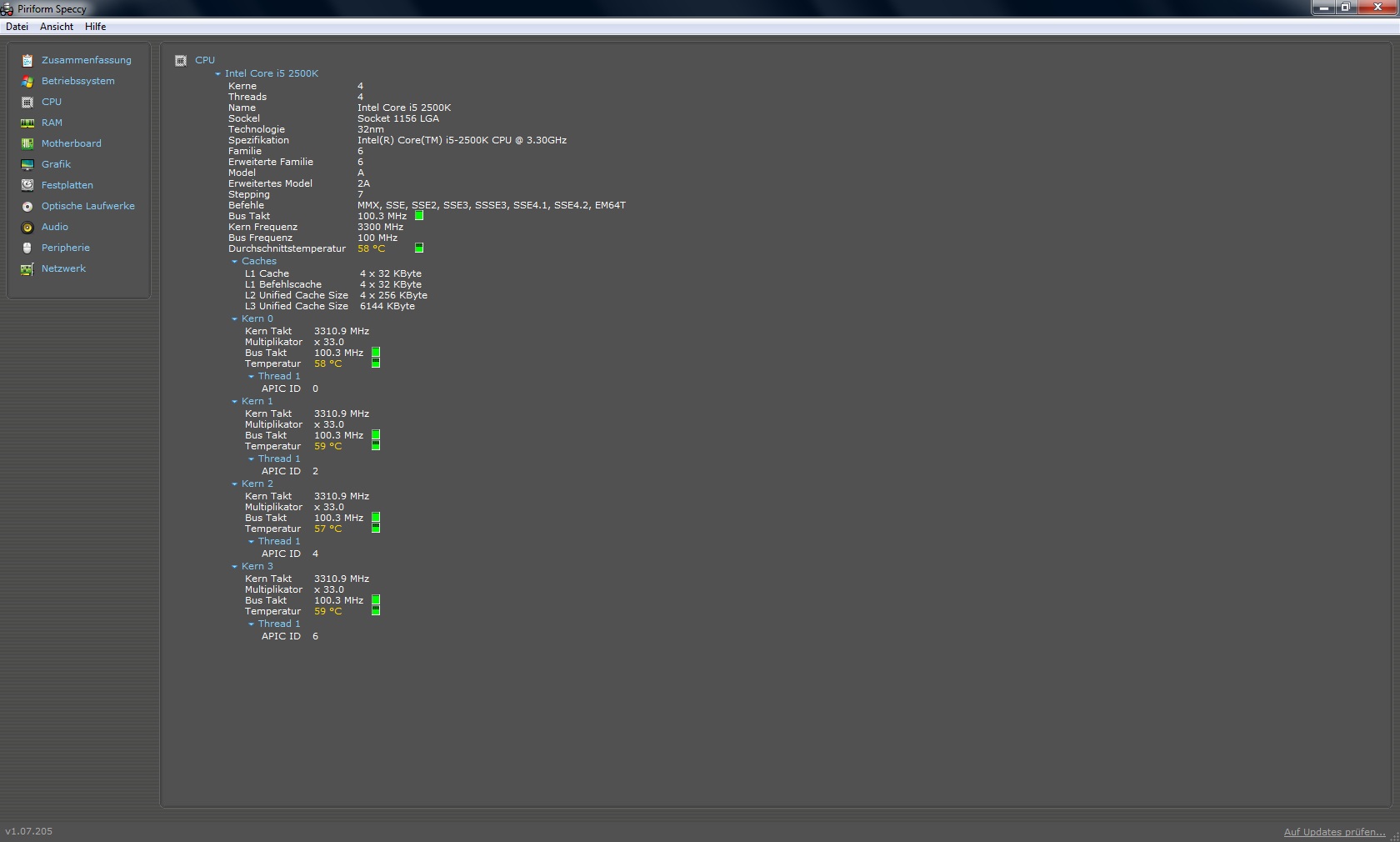

Also hat alles geklappt! Bin total froh :) Win7 drauf gemacht alle treiber installiert! Aber sagt mal is bei euch die CPU auch auf dem Desktop schon 38°C warm?
Also so ist die Temperatur des Prozessors unter Volllast bei prime95! Is da oke oder überhaupt nicht? Kühler ist Boxed!
Also erstmal bin ich schon froh, dasses scheinbar bei dir läuft
ohne diesen an/aus/an Bug den es verbreitet auf dem Board
gibt, des Weiteren hängt die Temperatur ja vom Kühler ab.
Laut Test von CB ist deren max. Kerntemperatur bei 47°C.
Nehme mal an, dass soll bei denen Volllast sein. Die benutzen
aber auch keinen boxed sondern nen Noctua. Kann also
normal sein, wobei ich glaube wenn WLP drauf wäre, die
Temp etwas niedriger Wäre.
Hier die Testwerte
Ja ich hab WLP drauf gemacht und ich habe auch diesen an/aus/an Bug. Was is des? aber nur wenn ich den Übertaktungsregler aktiviere!
