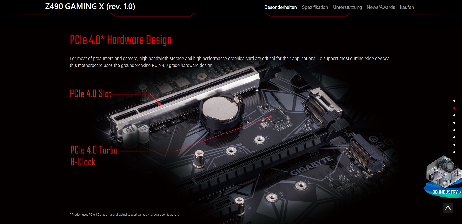

Doch laut Offizieller Seite von Gigabit
Sie Bild, hat das Board ein PCIe 4.0

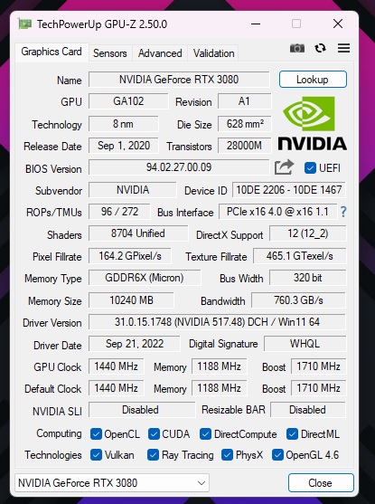

Auf dem Screenshot läuft die GRaka bei 1.1 belastet die mal mit GPU-Z und wie auf 3.0 laufen

Also auf dem Screenshot steht 4.0 (soll) @ 1.1 (ist) wegen Stromsparmodus.
Das Board selber mag 4.0 haben, aber das ist quasi nur der verlängerte Arm der CPU.
Wenn du auf das kleine Fragezeichen klickst und den Belastungsgtest startest, sollte er auf @ 3.0 springen.
Mehr kann nicht sein, weil halt CPU.

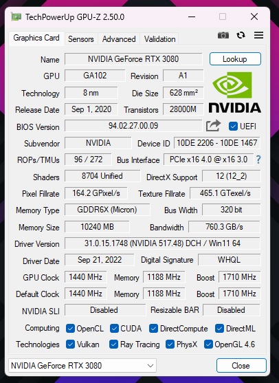

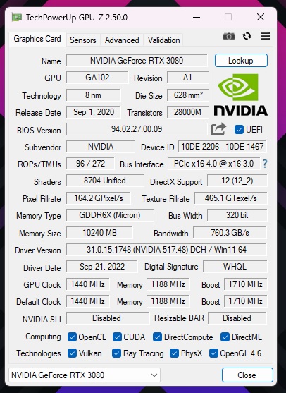

Siehe bild
Syndlogic schrieb:
Bei Intel wird PCI 4.0 zuerst ab der 11000er CPU Serie unterstützt.
Mag sein, das da PCI 4.0 bei GPU Z stehen mag, aber die 10000er Serie macht maximal PCI 3.0.
Wenn du bei GPU Z den Leistungstest machst, sollte dann PCI 3.0 stehen.

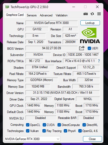

was ich benutze steht alles in der Signatur

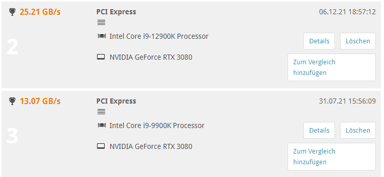

Kann ich nicht bestätigen, meine RTX 3080 und mein 12900K läuft auf UWQHD und auch mit meinem UHD Fernseher problemlos. Jeder ist auch Herr der eigenen Settings und in diesem Sinn bekommt man jede Grafikkarte klein. Kommt natürlich auch mit auf dem Game selbst mit an.
Mit meinem Monitor gehe ich auf 120 Hz, mit meinem Fernseher auf 60 Hz, daher gleicht sich dieses etwas aus. Hatte meine RTX 3080 auch mal mit einem Board + Prozessor am Laufen, was nicht über 3.0 konnte. Mit meinem neuen System habe ich nun auch 4.0, aber ein Unterschied dazu habe ich nur messbar ersehen können.
